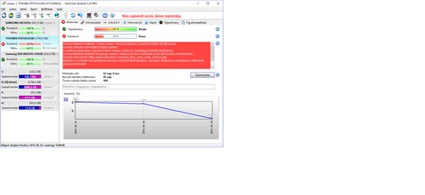

Egy 3TB-os Toshiba P300 HDWD130UZSVA HDD-ről van szó, csak pár napja vettem. Írásos felületteszttel kezdtem a HD Sentinellel, aztán jött egy mélyformázás. Ezt követően átköltöztettem rá a Windows-t, meg amit még kell. Köszönöm a linket, majd elolvasom. Csak ma ugrott meg, azelőtt alacsony volt.Ez a mélyformázás után készült (pénteken):
Ez tegnap:
Ezt most készítettem:
Minden látszódik rajta, ami fontos?

A screenshot alapján nem derült ki, hogy milyen merevlemezről van szó. Ahogyan alatta a grafikon sem látszik, hogy az érték eleve ilyen magas volt már a legelején, vagy csak most lett ekkora. Ami azért is lényeges, mert egyes gyártóknál bizonyos attribútumok értéke a szokásosnál jóval nagyobb, avagy akár kisebb is lehet, de az még nem minősül hibának. Illetve, ha a HDS nem ír hibát, akkor elvileg nincsen gond. De biztosabbra a különféle tesztek lefuttatása után lehetne menni.

Szeretném, ha valaki hozzáértő megnézné a HDD-m smart adatait. Kereken 3 napnyi üzemidő után eléggé magasnak tűnik a 3. sor értéke (22413739). Még a nagyon régi vinyómé is több nagyságrenddel alacsonyabb, pedig a HDS szerint annak meg vannak számlálva a napjai. A 3. sorra azt írja a HDS, hogy motor vagy csapágy problémára utalhat. A többi része rendben van?
Mi az ítélet?

Még csa az írás résznél jár 8 óra után, az összes műveletre 19 órát tippel.
Mindegy, azért köszönöm a helpet. Remélem nem kell visszajönnöm már
