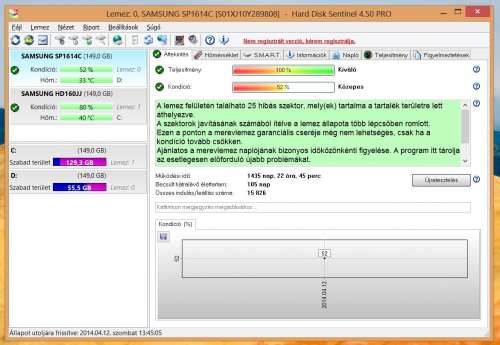

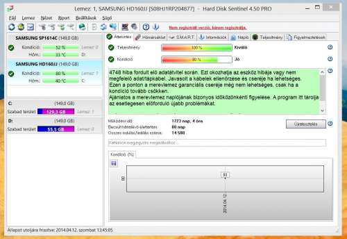

Adott két 10 év körüli Samsung 7200 RPM-es 160 GB-os HDD a következő állapotokban.
Kérdésem, hogyha megpróbálom jobban hűteni ház ventilátorral őket, akkor meghosszabodhat-e valamivel az élettartamuk. Most vettem melléjük SSD-t szóval mostantól csak adattárolásra lesznek használva.
Válaszokat előre is köszi.
Meghajtó 1:
Meghajtó 2:

hdd tune futtas rajta és chkdsk-t
GeneraL_XTX
#36786
smart adatokat megkell nézni de valószínűleg van rajta egy rahedli hibás szektor ilyenkor már nem nagyon lesz rajta stabil partició..

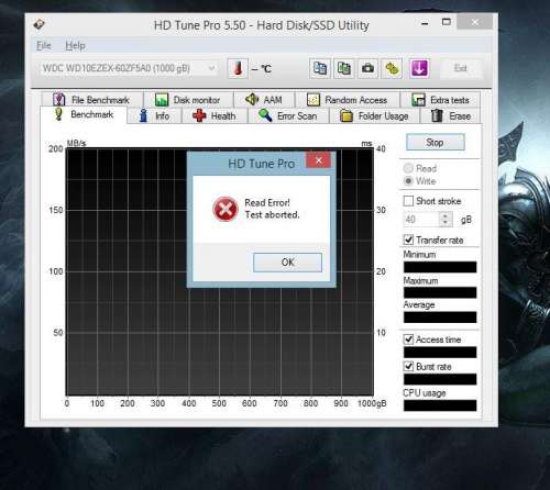

Van egy viszonylag új, 1TB-os wd winyóm, csak adattárolásra volt használva. Minap azt vettem észre h RAW-os lett, eltűnt minden adatom. Nagy nehezen megcsináltam, mélyformáztam ntfs-re, minden jónak tűnik,de:
Hiába adok neki manuálisan betűjelet a lemezkezelőben, újraindítás után ugyanúgy nem látja a win, megint kell neki adnom. Húztam már fel emiatt 3x is a wint, mindig ugyanez van.
Próbáltam magára a winyóra telepíteni a rendszert, de nem sikerült, mindig hibaüzenettel elszáll. Vagy ha fel is települ, nem ijut tovább a töltőképernyőnél.
Valakinek vmi tipp? Vagy halott ügy, vigyem gariba?

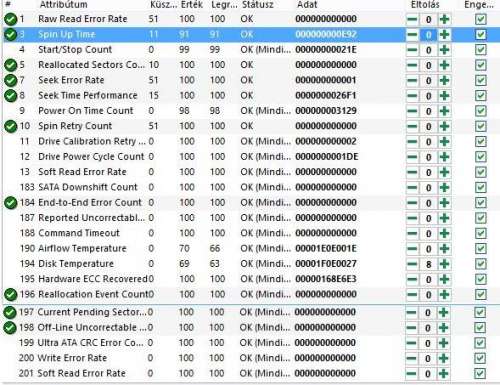

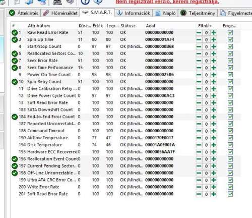

Vettem egy 3 terrás WD RED vinyót. Megpróbáltam formatálni, de csak 2 gigát enged. Azt olvastam, hogy valamit át kell állítani a biosban, de nem tudom mit. Asus P8Z77-V LX alaplapom van. Tud valaki segíteni?
Nem tudjátok mit jelent a S.M.A.R.T 13-as és 195-ös pontja ? [kép]
Ez a legrégibb sata hdd-m..
(neten megtaláltam a wikiben de nem lettem okosabb) -

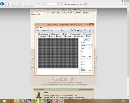

Beethoven
#36704
hd tune 15 napos teljes verzió leszed [link]
Feltelepit elindit, Ez a rész megkeres pipa és start:
Ha nincs piros rész akkor lehet használni gond nélkül, ha van akkor a hibátlan részekre ugy kell telepiteni a particiót hogy a hibás részeken ne legyen partició. Jobb esetben nem nagyon van összevissza a hibás rész.
