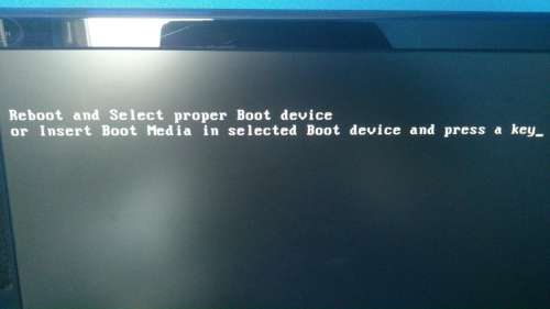

Egy 320GB-os WD Black (WD3200BEKX) laptop winyóm van - asztali gépben.
Másodszorra csinálja azt, hogy nem indul el róla a rendszer.
Először kb. 3 hetes korában egy áramkimaradás után nem indult a rendszer, amit adatvesztés árán egy HDsentinel lemez felület újra inicializálás megoldott.
Most meg egy partíció létrehozás után történt a baj.
Most is HDSentinelhez nyúltam, ami első körben 6 gyenge szektorral ment végig, másodszorra hibátlan lett.Ez mitől van? Mintha nem lenne stabil a winyó...
Ilyet még sosem tapasztalatam eddig.
A gépben van még két Seagate winyó és egy WD is, melyeknek soha nem volt semmi bajuk, pedig egyik Seagate-ről ment a rendszer évekig ugyanebben a gépben.
Így a gépet, tápot kizárnám.
Garis probléma?Kössz!

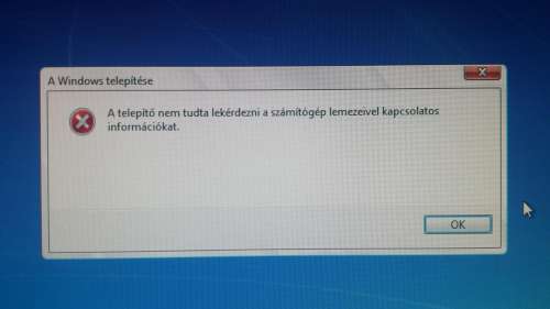

Abban kérném segítségeteket, hogy egy Dell Optiplex 740 esre szeretnék Win7 H.P.-t tenni de mikor a HDD-t tudnám konfigurálni ott nem lát semmit. Olyan mint ha a vezérlőt külön kellene drivereznem hogy lássa a vinyót.
Viszont ha Xp-t teszek fel akkor látja a vinyót és tudom is particionálni meg stb. Miért van ez és mi tudok tenni?Üdv Szabolcs

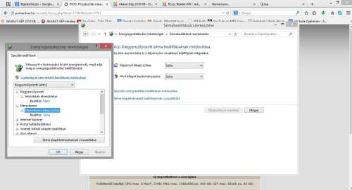

MoP_FX 57 #37716 üzenetére
Ránéztem és találtam ebben egy másik hasznos funkciót. Build Command Line alatt időzíteni is lehet szinte mindent.
Az 'Idle Timert' fel lehet húzni egész 180 min-re.
Köszi a tippet. Azt hiszem eleve azon a beállításon vagyok. Az volt gyári beállítás. Bár a HDS-ben csak 'Fejlett energiagazdálkodást' tudok, sima Power managment-et nem találtam.
1 órája nem nőttek a parkolások. A .bat fájlt már akkor leállítottam. -

Glaz-dozfhut #37715 üzenetére
Ezt speciel nem, de most adtál egy plusz ötletet.
A Power Management csúszkát állítsd 128-ra, az tartozik a 'minimális fogyasztás készenlétbe helyezés nélkül' állapothoz. HD Sentinelben numerikusan is be lehet adni neki az állapotot, ha ezzel a progival nem menne.
A bat fájlt zárd be és teszteld! -
