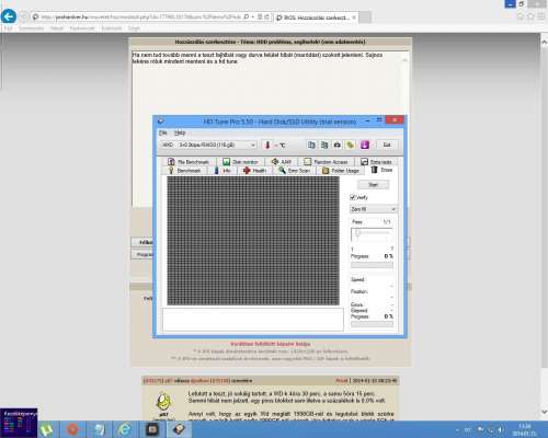

Lefutott a teszt, jó sokáig tartott, a WD-k 4óra 30 perc, a samu 5óra 15 perc.
Semmi hibát nem jelzett, egy piros blokkot sem illetve a százalékok is 0,0% volt.Annyi volt, hogy az egyik Wd meglált 1998GB-nél és legutolsó blokk szürke maradt, a másik kettő pedig 1999GB-nél végzett, újra futtatva csak a végén 5Gb-ot ugyan úgy szürke marad az utolsó blokk és megáll 1998GB-nél.
Ez lehet a hibás, vagy akkor most nem is hibás egyik se? -

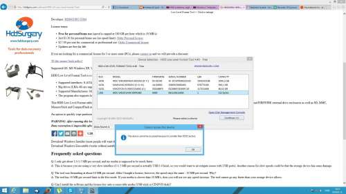

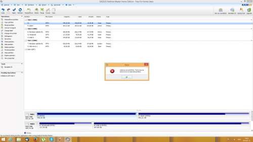

sider24
Hali. El jutottam odáig hogy egy haveromnál el mentem és ott be raktam a hdd-met háttértárolónak ott viszont látott minden meghajtót (C,D,E) És minden féle adataim meg vannak, viszont mikor Windows xp-t akarok fel telepíteni vagy egy Windows 7-et akkor viszont ki ír olyan baromságokat hogy (nézze meg a kábelt mert lehet hogy nincs csatlakoztatva, akkor ellenőrizze le valami vírus irtóval és stb.. volt mikor Kék halált írt ki Windows telepítésnél, erre valami meg oldás lehetséges lenne?
És az miért van hogy rendszer alatt nem tudom le formázni a HDD-met?? (rajta persze a régi windows 7, rendszer)

djculture
ClioRS
#35170
Mivel a hd tune error scanner irja hogy hány megnánál jár épp igy simán fel lehet irni hogy mennyinél lassul be és mennyinél gyorsul fel jó esetben ez egy kisebb pár gigás terület. Ha már ezt tudjuk akkor kilehet számolni hogy mekkora particiókat kell létrehozni hogy az adott rész üresen maradjon. Így a maradék részek használhatók lesznek nem lassul agyonig a vinyó.
djculture

sider24
Üdv! Segítsetek! Mai nap folyamán telepíteni szerettem volna gépem ki szerettem volna próbálni a(z) Windows Blade-t . Szóval amikor el indítottam a telepítést akkor az ellenőrzés után azzonnal kék halál jött be. Utána újra indítottam és el indítottam egy sp3-mat annál is az ellenőrzés után kék halál jött be. Ezért nem tudtam újra rakni a gépet és be kapcsoltam a jelenlegi rendszerrel (win7) és nem látja a meghajtókat... csak a C -t látja de 3 ra volt osztva C-D-E-volt és most már az 1tb Winchester-ből nem lát csak 195gb -t. miért nem látja a meghajtót? és hogyan tudnám ezt helyre állítani? Segítsetek pls!
djculture
Van hd tune program error scan tesztje, van olyan is ami probálja frissiteni a felületet de annak a normális működéséhez mindent lekell menteni róla és a particiót is elkell távolitani. Előbb az error scant nyomasd végig..
ClioRS: Lásd amit irok a te problémádra is megoldás lehet. Hd tune leszed error scan lefuttat akkor kiderül mennyi hibás szektor van. Utána lehet tovább lépni : [link]

sziasztok
köszönöm a segítséget, de úgy néz ki sikerült megoldani
egy memóriából futtatható xp-vel le mentettem róla az adatot és most már meg is formáztam, megkapta az új particiókat és megy vissza rá az adat
az volt az érdekes hogy DOS parancsban látta az adatokat, de a winben már nem
de így sikerült megoldani, kiagyaltam
de tényleg köszönöm hogy a segítségemre sietettek
szerk: abban nem vagyok biztos hogy azt írta hogy zárolva volt a partició
egyszerűen azt írta hogy hozzáférés megtagadva
semmilyen progi nem volt hajlandó hozzáférni, se particio magic, sem a win lemezkezelő sem semmi -

De azon a részen, ahol előtte, most is lassabb volt az ellenőrzés, aztán megint begyorsult és lefutott.
