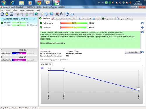

Szia.nem tudom,hogy mit milyen "sentinel"képet mellékeltek. Mert ha a SMART rész nem volt lefényképezve akkor meglehet azt csinálni,hogy + - értékeket csökkentik vagy növelik (Probáld ki )
. Magyarán ha a fő képet láttad 100/100- nak azt egy gyenge merevlemezről is lehet produkálni. De senkit nem gyanusítok ilyennel csak azt mondom,hogy a ha nincs a smart táblázat mellékelve akkor történhetnek meglepetések. De mint ahogy írtam nem feltétlenűl kell erre gondolni nem mindenki szereti a rossz hírét terjeszteni. Ezért szoktam úgy mond olyan valakitől venni aki legalább ad 1 hét Garit illetve bontatlan.
Ettöl függetlenűl tápegység, gyenge tápkábel, kontatk hiba is okozhat sector hibát pár nap alatt -

A napokban vettem egy hdd-t itt ph-n. 100/100%-ként volt hirdetve, volt róla hds kép is. Amint bettem a gépembe és tettem rá oprendszert feltelepítettem én is egy hds-t és már csak 100/99 volt. A képen látható működési idő és a nálam látható megegyezett, tehát a kép nem nagyon lehetett hamis. Azóta eltelt 1 hét, ismét ellenőriztem és most már csak 100/97 és a korábbi 2 helyett, már 5 gyenge szektor található. Kérdem én, mi okozhatja a gondot? A cuccaim a következők: ASUS P5K, Core 2 Duo E6750, 4x1GB Kingston DDR2 1066MHz, SAPPHIRE HD 5830 Xtreme 1GB GDDR5, GIGABYTE Superb 460W, Samsung HD502HJ 500GB
Köszönöm előre is a segítséget!

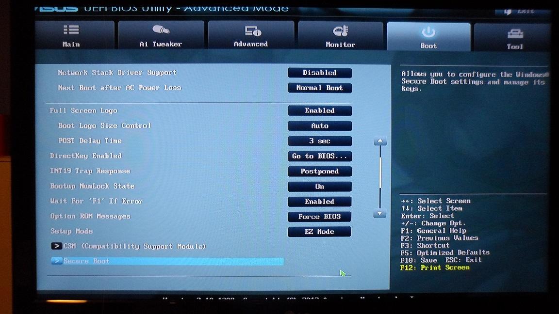

A gép hardvere nem támogatja a secure boot hülyeséget és azért dumál kikell kapcsolni a biosban és megoldódik. Egér nem működik az uefi biosban?

Nem szeretnék hülyeséget beszélni de biztos mellém állnak. Felesleges 450W meg akár 500W tápegység a te esetedben. Ha jó minőségű a tápod akkor nincs gond. Persze egy Mercury, meg Codegány 450W nem egyenértékű a te tápoddal
Ez csak kitérő volt. Táp hiba nem hinném -

Hát én elsőre nyomnék egy bios defaultot,sokszor segített már.
reaper0220
segitseget kernek toletek.
vettem egy asus M5A97 EVO R2.0 alaplapot, FX-6300as procival, illetve 2x4gb Corsair Vengeance 1600mhz-es memoria kit-et.
Tovabbá van egy sata-s samsung 1TBos vinyo es egy Sapphire HD 7850 OC edition 256bit 2GB-os videokartyam a rendszerbe.
a tápom nem tul nagy, egy Chieftec 450w 80+os!igen furcsa problema elé allitott a számitogépem, ugyanis
amikor kikapcsolt állapotból bekapcsolom, 1.re nem indul a windows, hanem feljon egy táblázat:ekkor egy lehetosegem van rákkatintok a tablazatban az "ok"-é gombra, erre berak a BIOS-ba azonnal es a boot menube a kovetkezo kep fogad:
képenen lévő menupontotokat nem lehet lentebb gorgetni, szoval nem erzekeli hogy ravan kotve a HDD-m, ugyebár igy nem tudok semmit csinalni, csupan nyomok egy F10 + Enter-t, ezutan ugye ujrainditja magat a gép, es ekkor mar felismeri a HDD-t ,betolti gond nelkul a windowst!!!
ha windows-bol inditom ujra a gepet, minden rendben, viszont ahányszor kikapcsolt állapotbol indítom a gépet, mindig feljon a fentebb emlitett tablazat, es berak a biosba, aztan indul csak a gép:S
tehát az elso inditások-kor valamiert nem erzekeli a HDD-metmegkoszonnem, ha tudnátok segíteni a problémámon, előre is köszi!
ui: a stata kábelt mar 4x csereltem másikra, HD sentinel szerint a vinyom 99%os

Hali.Nagy nehezen megvolt a reinstal de ugyan az a probléma.Biosban látom a hdd-t de windowsban nem.
Win felrakta a saját driverét a kártyához.Előző alaplappal gond nélkül ment.
Mit kéne még bütykölnöm rajta?
Jumperelni kéne, vagy a gyári driverrel kéne próbálni?
Régi lapomon 1 ide csati volt gyárilag ugyhogy azzal ment utoljára de amig használtam az odd-ket meg nem vettem új stas vinyót addig a kártyát használtam.
