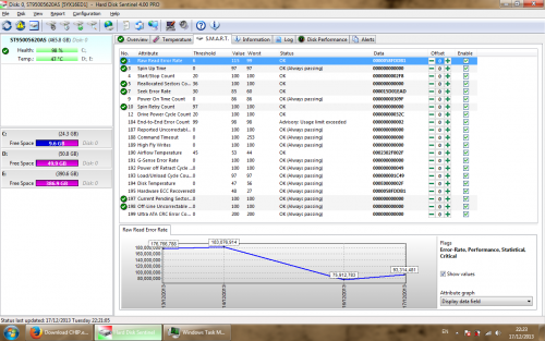

Tudom, hogy a kondíció és a teljesítmény két különálló dolog, viszont azt nem tudtam, hogy konkrétan az, amit írtál. Köszönöm.
És én is szeretném tudni, miért csökken a teljesítmény, mert hozzá sem nyúltam, amikor elkezdett esni. Azóta másolgattam pár tucat gigát róla egy másik vinyóra (előtte kábelt cseréltem) és maradt a 94%. Még próbálgatnám szívem szerint úgy, hogy pár száz gigát ráteszek majd leszedem róla... gondolom ez tesztnek jó.
Ezekszerint úgy túnik, a kábel kuka?Szerk.: Tudom valahogy "nullázni" a sentinel értékeit, vagy életem végéig ott fog figyelni a 94%?

A teljesítmény nem a kondíció. A Sentinel a környezetet és az ahhoz való alkalmazkodást (teljesítmény) külön veszi a drive fizikai állapotától (kondíció). Vagyis átviteli sebességben lehet esetleg gond, ami kábelra, portra, driverre, de akár a drive kommunikációs portjára is utalhat. Lehet kompatibilitási probléma is akár. Jó lenne tudni, miért csökkent a teljesítmény, nem csak az összegző százalékot figyelni.
Az normális üzemi körülménynek számít-e, hogy egy hdd-n annyira süt egy chip, hogy nem tudom rajta tartani az ujjam? Egyébként 40 fokosnak írja a tesztprogram.

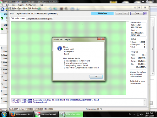

Tesztnek (hogy tovább romlik-e a teljesítmény, illetve, hogy a hibák száma nő-e) megfelelő, ha azt az 1,8 terrát, amit rámentettem, elkezdem visszatenni oda, ahol eredetileg volt (másik vinyóra)?
Az utolsó sorodat úgy érted, hogy már eleve hibás fájlt másolt át rá és ezért ír ki hibát? (Ez kevésbé valószínű, mert pár perc alatt 5%-ot romlott a teljesítmény, miközben nem rendszervinyóról van szó és adatmozgatást sem végeztem.) -

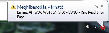

Sziasztok.A HDD Sentinel mennyire megbízható program?A merevlemezes kondiciójára 0% ír.A windows bizonyos frissítések után nem áll fel, kék-halállal újraindul és amíg nem kapcsoltam ki addig miután felállt a rendszer kaptam egy sérült merevlemezes hibaüzenetet.Ez egy Samsung HD502HJ merevlemez és 2,5 éves.Lehet,hogy kuka?

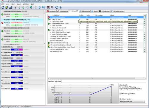

Az a baja hogy a green széria egy hulladék..A minden adat lehet megvan rajta de a smartból itélve elég szépen lehet rajta crc hibás adat is..
A Sentinel ezt írja a vinyómra, amit most sikerült újra beüzemelnem. Egy ideje nem ismerte fel, félretettem, most működik, de 0%-os kondíciót ír rá. Minden adat megvan rajta, a sebessége is OK. Lehet, hogy hamarosan teljesen tönkremegy? Amikor a gép elindul, a SMART funkció azt írja ki, hogy BAD.
Western Digital 1.5 TB Green amúgy. Mindig csak háttértárnak volt használva, nem értem, mi baja van.
