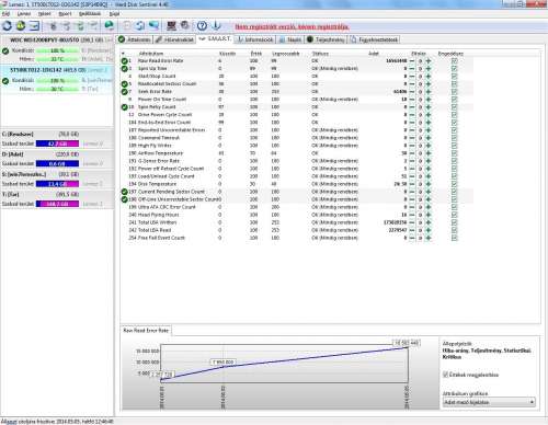

Én pár napja üzemeltem be egy 500GB-os Seagate Momentus Thin ST500LT012 HDD-t külső USB-s házban.
Még alig használtam, de ilyen adatokat mutat a HD Sentinel (zárójelben a 2 éves WD HDD, amin az oprendszer is van)Raw Read Rate: 16 millió (0)
Seek Error Rate: 61481 (0)
Total LBA written: 173 millió (n.a.)
Total LBA read: 2279622 (n.a)Ez tényleg normális és "OK" állapot? Főleg a 0-hoz mérten?
Kissé aggódom ill. tanácstalan vagyok, hogy merjek-e adatokat másolni rá adattárolás szempontjából.

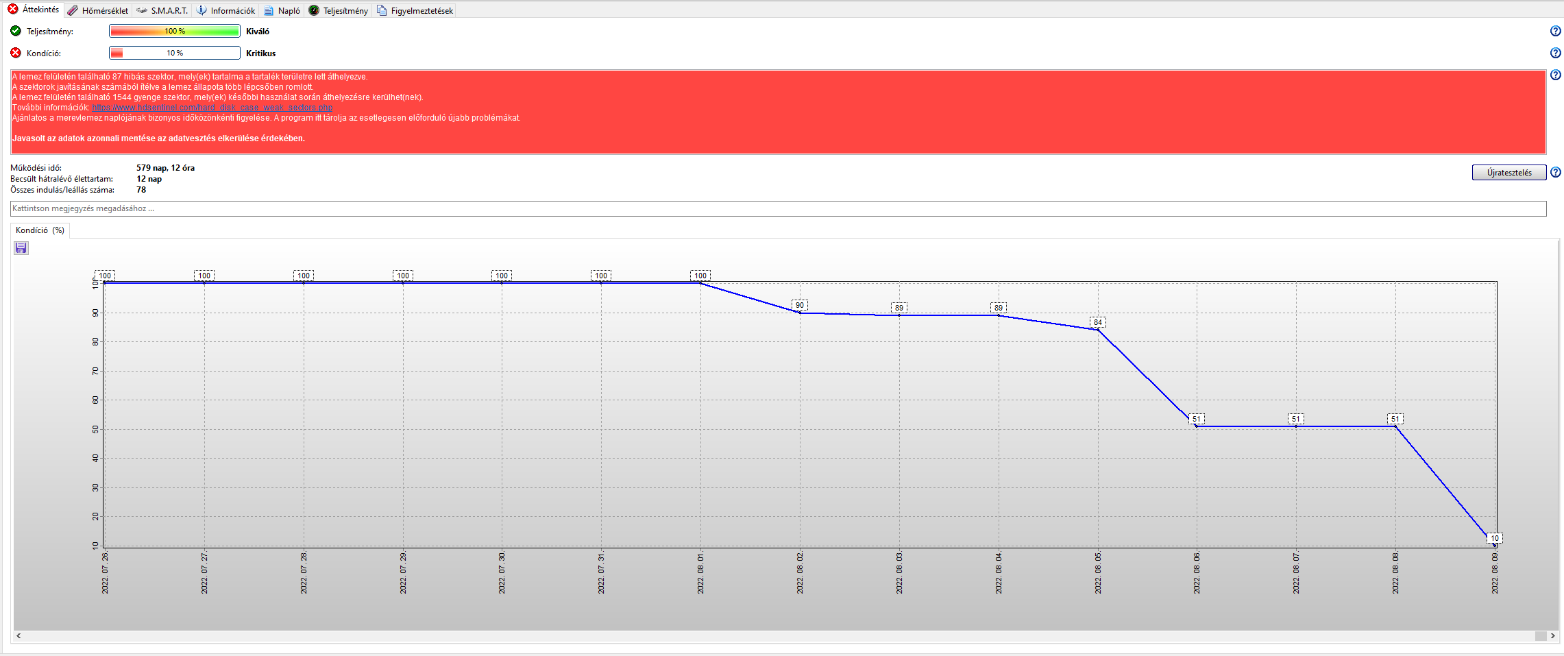

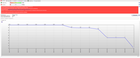

Kondíció 82%
"1835 hiba fordult elő adatátvitel során. Ezt okozhatja az eszköz hibája vagy nem megfelelő adat/tápkábel. Javasolt a kábelek ellenőrzése és cseréje ha lehetséges."
Lefuttattam a próbaverzió adta teszteket, azoknál minden rendben volt.
Első körben mindjárt cserélek kábelt. Máskülönben szervíz gyanús?
