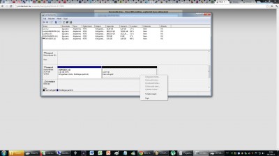

Tegnap vettem egy samsung laptopot win7 home-al. 100gb partíciót szeretném felosztani. Kezelés / Lemezkezelés és ott a C:\ nyomtam egy zsugorítást, létre is hozott egy 30Gb-os részt. Azonban amikor formázni akarom akkor a következőt kérdezi:
A kijelölt művelet dinamikus lemezzé konvertálja a kijelölt alaplemez(eke)t. Ha konvertálja a lemezeket dinamikus lemezzé, akkor az ezeken a lemezeken található egyik kötetről sem lehet majd indítani a telepített operációs rendszereket(kivéve a jelenlegi rendszerindító kötetet). Biztosan folytatni kívánja?
és ha Igent nyomok akkor hibaüzenet:
Nincs elegendő hely a lemezek(en) a művelet befejezéséhez.
Optikai maghajtó nincs, hogyan tudnám létrehozni a partíciót? Köszi

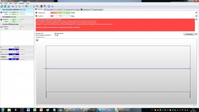

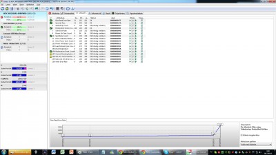

Helvir #26531 üzenetére
HDD Sentinel képet látva többet tudnék mondani, de elvileg az általad említett 14% -al már elviheted, főleg ha Garis a termék. (1 próbát mindenképp megér, ne habozz elvinni!)
Az biztos, hogy jobb nem lesz, a bad sectorokat a program (HDD Regenerator) csak "áthelyezi" és nem használja a rendszer, de azzal sokat nem nyersz ha csak 14% -os , jelenleg a HDD

Helvir
MaxxDamage #26530 üzenetére
De hosszabb távra ne nagyon tervezzek vele? Ilyen gyors romlást még sohasem tapasztaltam, szerinted a vinyot vigyem vissza, van még rajta gari.

Egy butának tűnő kérdést tennék föl, csak nem vagyok 100%-ig biztos benne. Egy Sata 2est vezérlő alaplap tud kezelni sata 3as vinyót is?
A másik pedig, hogy egy WD2000EARS vinyóm van, ami 2 hete a HD sentinel szerint 92%-on volt, ma pedig 14-en és már nem tudok bizonyos mappákat megnyitni. Másfél éve vettem, biztos halott a cucc, ez normális, vagy egyszerűen szar (elég nagy igénybevételnek volt kitéve aktív torrenthasználattal), mert nem hiszem, h ennyit kellene bírnia. A hibás szektorok helyreállíthatóak, vagy csere? Illetve van valami progi, amivel az adatokat megmenthetem?
A válaszokat előre is köszönöm
Tisztelettel Helvir -

Fontos, hogy HD Sentinel -el tudtam képet csinálni róla (nem mostani a kép, de azóta semmire nem volt csatlakoztatva!)
Várom a válaszokat / tanácsokat ! (mi okozta ezt és mit lehet vele csinálni
(fontos World War I-II , Vietnam , Filmek vannak rajta! - Eredeti)

Szia! Ha Everest látja, akkor az eszközkezelőnek is kellene látnia. A lemezkezelő mit mond rá?
viktorwhite
Nekem egy olyan problémám van hogy nem tudom beüzemelni egy régebbi winyomat.
Everest látha hogy ott van de nincs rá meghajtó rakva, biosba nem tudom kiválasztani csak a booting sorrendnél, jumpereket már probáltam többféle képpen de nem látom sajnos a winyot.
WDC WD2500JB-98GVC0 (232 GB)
szoljatok ha még vmi info kellene a megoldási javaslathoz.
Köszi,
Vik -
