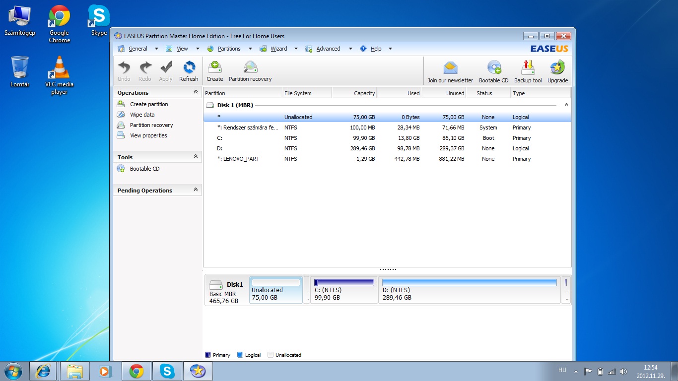

Sheld
Sheld
z123456789 #27844 üzenetére
Így van. Create, ott meg kell adnod majd a méretét( alapból a teljes méretet adja meg neki), majd formázod és Voila, már használható is a partíció.

Valaki tud segíteni egy olyan problémában, hogy vettem egy új ssd-t és úgy gondoltam csak simán rákötöm a gépre, de nem akart elindulni. A gépbe van már egy ssd és gondoltam azért nem indul el mert áttettem másik sata 3 -portba vagy nem sata 3-as portba mert kék és fehér színnel jelöli a sata csatlakozokat. de akárhogy variáltam mindig vmiért nem akart jó lenni! Ekkor visszacseréltem mindent a régire és csak 1 Corasir (a régi) ssd maradt benne amire ezt írta a gép : "invalid partition table" és nem akar tovább menni! Fogalmam sincsen mi lehet a baja hiszen csak a portokat cserélgettem. Lehet hogy vmi regisztrációs fájlt nem találhat vagy nem tudom, de valaki tud segíteni???? -
Lacy6
