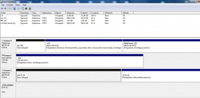

szelesjanos
Segítségeteket kérném:
1, Adott egy 2TB-os WD Green, másoltam rá adatokat, kb 1,5TB-ot
2, Gép kikapcsolva, HDD kivesz, beraktam helyére egy másik 2TB-os WD Greent
3, az Új vinyó megformáz, szintén másolás rá kb 1,6TB
4, Gép kikapcs, az új vinyó kivesz, helyére berak a régi 2TB WD Green
5, Gép bakacsolás és a régi HDD-t csak a Lemezkezelőben látom, nincs hozzárendelve meghajtóbetűjel, és azt írja a win, hogy üres...Ilyenkor mi a teendő? Miként tudom előcsalogatni a rajta levő 1,5TB-ot?
Köszönöm a segítségeteket!

Köszönöm szépen a válaszodat azt hittem már senki nem fog!
Az első lehetőség kizárva!
A második,azt hiszem ez a legvalószinűbb
A harmadikról meg fogalmam sincs!A lapom asus P8P67 Rev3
Van ezen a vinyón kívül még 2db benne ezeket nem tudom leválasztani az-az ezek nem látszódnak!
Mégegyszer köszi!
