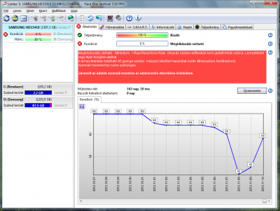

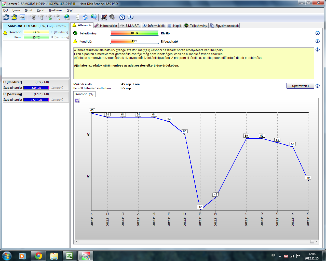

						Isti2
Mennyire komoly és veszélyes probléma egy vinyónál a reallocated sector count érték? Főleg, ha a sentinel azt írja, hogy nem gariztatható vele a lemez és a szám értéke változatlan? -
						djculture
						batman.
								Mezga Aladár
								#27537
						A mentés az be van tervezve, csak hely nem volt eddig rá.
Mennyi tartalék szektor lehet egy hdd-n?
-Mentés után ráengedném a sentinelt.
Köszi a választ! -
