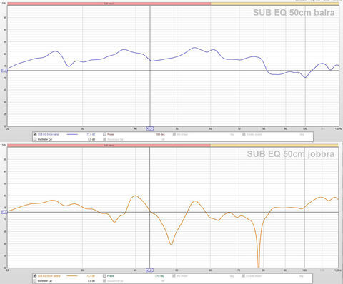

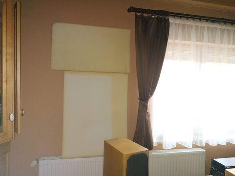

Nekem az volt a célom, hogy a SP-ban középen jó legyen a szub és ott jó is. A többiről csak érdekességképpen raktam be grafikont, hogy mi hogy befolyásolja a frekimenetet.
Mértem úgy is, hogy lefedtem az egész radiátort panelekkel, de nem hozott annyit a dolog, hogy emiatt beburkoljam bármivel is.
Egy sarok van ahová majd egy nagy sarok panelt raknék. Nevezhetjük basszuscsapdának is, de inkább szélessávú elnyelő lesz. A hátsó falra lehet még panelt rakni illetve a bal front mögöttire ahová most szivacsot tettem próbaképpen. Ezekkel lehet még játszani az utózengési idő csökkentése érdekében. Más opció nincs. Ezek is kérdésesek, hogy megérik-e a kínlódást. -
python1
A szubnál a jobbra- balra , ajtó ki-be mikrofonozásnál fázisprobléma van, a középen mikrofonos mérésen jó a szub kalibrálása.

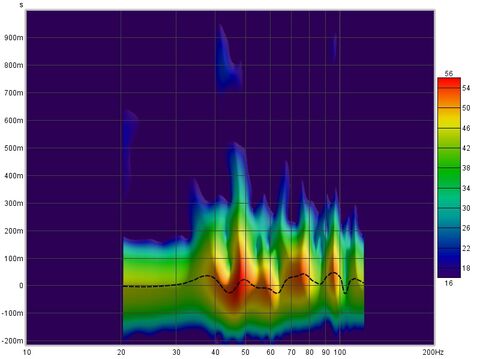

Nálam hasonló a lecsengési idő a tiédhez a 100Hz alatt, viszont felette az enyém pontosan a tiéd tükörképe, nekem azon kell korrigálni lefelé.
A radiátor elé lehetne egy burkolatot fából, én is készítek elé, ami egyben akusztikai panel is lesz, egyébként oda kellene neked is valami, és az első reflexiós pontokhoz.
Tükör a barátod.
Bár hozzá kell tennem most, hogy magasabb a lecsengési időm a közép magas tartományban, eléggé tágas teret varázsol a hangképnek. -

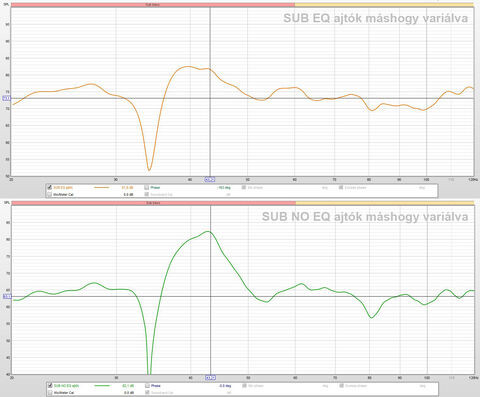

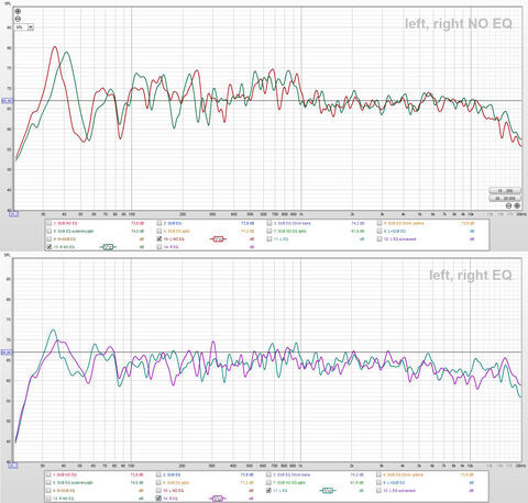

A középső üléspozíció, ehhez választottam meg a szub elhelyezését, itt szoktam ülni.Másik két üléspozíció, látszik jobbra már gázosabb a helyzet, de nem ehhez van EQ-zva hanem középre.
Folyosó ajtók átvariálva. Ennyit számít. ITT EGY KÉP, hogy miről van szó.
A középső hallgatói pozícióban mérve. -

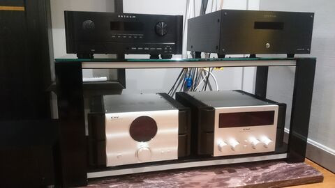

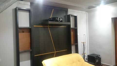

Kis élménybeszámoló az új mozi teszteléséről.

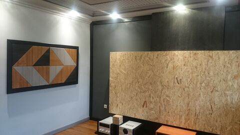

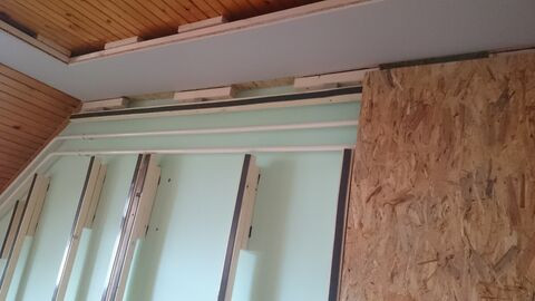

Kezdem a helyiséggel a szoba kapott egy teljes hátsófalas rezonátort, ami egyben hangszigetelés is a hálószoba felé, annyit hozott hanggátlásban, hogy éjjel is tudok most már szubbal is úgy mozizni, hogy a projektor hangja nem zenéli túl a mozi hangját.
Változott a régi felálláshoz képest, hogy másik vetítő lett, epson 9100-as helyett egy benq 9000-es DLP vetítő, hogy miért erre a vetítőre esett a választás, azért mert sokkal élesebb a képe, és hangtalanul teszi a dolgát, viszont csak 220cm széles képet tudok vetíteni. Ami még a szoba akusztikájához kívánkozik, hogy teljesen beváltotta a hozzáfűzött reményeimet, az alsó szekcióból eltűntek a nagyobb kiemelések beszakadások, szép egyenletes a szub szekció, nem búg, nincsenek bántó terjengések stb, viszont 200Hz felett az üres szoba miatt eléggé nagy az utózengés, amit majd orvosol az új kanapé, függöny 1-2 dizájn elem. A mozi hangjáért egy Anthem mrx 510-es processzorként használt avr gondoskodik, vegyes végfokozással, még folynak a tesztelések, hogy mi legyen a végső felállás, de bátran kijelenthetem, hogy a mostani felállás, igazi nagyságrendbeli változást hozott a mozi hangjában, és képi megjelenítés terén, de ki lehetne emelni a szoba akusztikai rendbetételét is. Még hiányoznak a végleges hangsugárzók, és a vászon körül sem tiszta még semmi, de mindent egybevetve, nagyon jól sikerült a régi szobához képest az új installálás. -

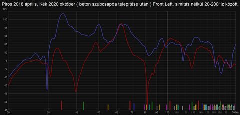

"OK. De akkor arra adj magyarázatot, hogy nincsenek, eltűntek a jellegzetes beszakadások, kioltások. Ezt ajtónyitással, meg bútorátrendezéssel hogy tünteted el?!"

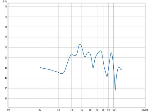

Tamoo #165656 üzenetére

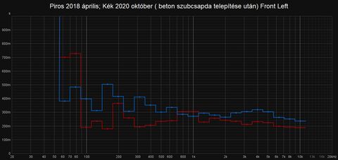

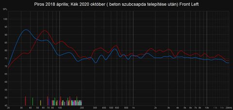

"A legutóbbi SPL grafikonodra reflektálva. Ennyi változást elő tudok idézni én is azzal, hogy 20cm-el arrébb rakom a mikrofont meg félig kinyitok egy ajtót."
OK. De akkor arra adj magyarázatot, hogy nincsenek, eltűntek a jellegzetes beszakadások, kioltások.Ezt ajtónyitással, meg bútorátrendezéssel hogy tünteted el?!
Helmholz rezonátort nem véletlenül kell méretezni a szálas elnyelővel szemben, mert az előbbi sokkal nagyobb hatásfokkal, és viszonylag szűk sávban dolgozik.
"Mennyiség mellékes? 15dB kiemelés az SPL-en nem jó. Ha megszokja a füled elvagy vele, saját tapasztalatomból tudom, de attól még nem jó."
Milyen utózengés mellett?!
"A torzítás sem véletlenül ugrik meg ott."Torzítási csúcsot én valamivel 40Hz fölött látok 2018-as és 2020-as mérésnél is. Hangnyomásnál, meg pont hogy itt tűnik el a kioltás.
Nálam ez azt jelenti, hogy szub 40Hz körül önmagában torzít, és szubcsapda 40Hz körül dolgozik a leghatékonyabban. Én a grafikonokból két különböző történést olvasok ki.
"Én a sok kis módosítás összességének tudom be ezeket a változásokat, nem annak hogy jól sikerült ez a rezonátor. "
OK. Akkor Neked sem és másoknak sincs más dolga, mint sok kicsit változtatni azért, hogy eltűnjenek a kioltások, meg az utózengés a felére csökkenjen.Miért nem olvasok - mihovatovább mérésekkel dokumentálva - naponta itt olyan sikerekről beszámolókat, hogy vki arrébb tett egy-két vázát aztán tökre jó lett?!
Tőlem mindenki maradhat nyugodtan a saját kis komfortzónájában, csak amikor kimutatható az eredmény, akkor azt ne tagadjuk már legalább!

Nekem úgy jön le, hogy ezen az utózengés vonalon meg akarod ideologizálni a saját eredményeidet.
Mennyiség mellékes? 15dB kiemelés az SPL-en nem jó. Ha megszokja a füled elvagy vele, saját tapasztalatomból tudom, de attól még nem jó. A torzítás sem véletlenül ugrik meg ott. Én ezek alapján nem látom, hogy ez a basszuscsapda működne. Nyilván okoz változásokat, mint egy nagy bútordarab is tenné.
A legutóbbi SPL grafikonodra reflektálva. Ennyi változást elő tudok idézni én is azzal, hogy 20cm-el arrébb rakom a mikrofont meg félig kinyitok egy ajtót. Nálad is változott sokminden, többek közt a dobozok elhelyezése is. Én a sok kis módosítás összességének tudom be ezeket a változásokat, nem annak hogy jól sikerült ez a rezonátor. Ne haragudj, nem sértésnek szánom, csak egy vélemény. Beletetted a munkát nem kérdés, de én más (elterjedtebb) koncepció szerint építettem volna. Nem véletlenül próbálkoznak kevesen hasonlóval.Én is fogok készíteni előbb-utóbb, inkább utóbb, de ezt a rezonátor témát elengedtem, túl sok benne a "hibalehetőség". Sima szélessávú elnyelő lesz valószínűleg 20cm vastagság körül Airrock ND-vel.

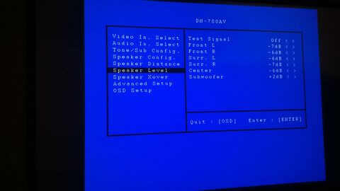

Szóval a crossover 80Hz-en áll, a többi meg látszik alant.

Ja! LFE-n van vagy 10dB+, mert azt úgy szeretem....
Holnap megnézem pontosan mennyi, meg hogy a crossover hány Hz-en is van pontosan, mert már nem emlékszem. Talán 65Hz, de nem biztos.

alphamooncam
Tamoo #165636 üzenetére

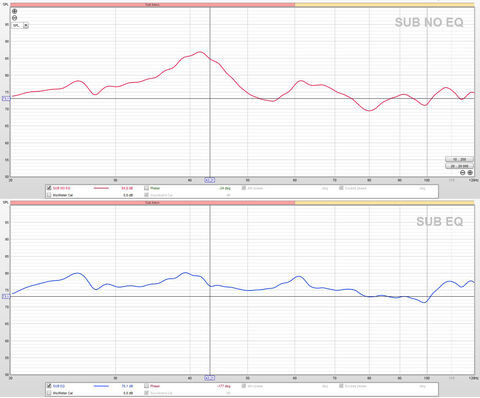

SPL pszihoakusztik simítást kapott a jobb láthatóság érdekében.
Nem csak apróság változott. Erkélyajtó-ablak csere is volt. Kb.1nm-el nagyobb üvegfelület a hátsó falon. Radiátor csere-áthelyezés oldalfalra. Kevesebb bútor, 3 személyes bőrkanapé kikerülr a szobából. Több , nagyobb virág.Puff is Helmholz rezonátor lett, meg ugye a betoncsapda...
Laptop csere okán mérőjel analógból digitálisan ment a prociba. (FiioE10K ->HDMI) Más változásra nem emlékszem.

Köszi! Az SPL-en milyen simítás van?
De gondolom ezeken nem csak a basszuscsapda okozta változást látjuk. Azt egyszerűen nem tudom elhinni.Biztos változott még pár apróság azonkívül is.

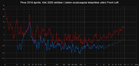

alphamooncam
Tamoo #165474 üzenetére
Kérésedre !
Lejjebb csúszott a hangnyomáscsúcs a szub tartományban...
Élvezetesebb, tisztább lett a mélytartomány.50Hz alatt már nem tudok mérni, ennyi a vége, de azért jól látszik, hogy 50-90Hz tartományban hozott 300ms-ot, illetve vélhetően alatta is, de az már a méréséi tudományomon kívülre esik.
És akkor a torzítás. Sacc olyan 1,3% ról olyan 0,4%-ra esett 1kHz (önkényesen meghatározva*) körül. -
