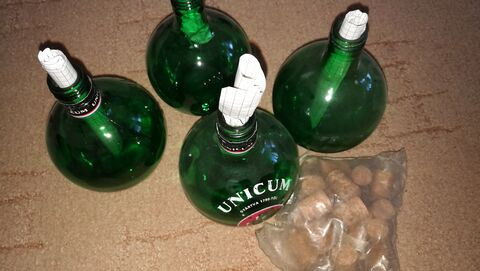

Egyre jobb megoldásokat hallunk itt, már nem csak egy tüskével akarjátok a lecsengésetek rontani, hanem többféle űrtartalmú, nyakú, és ettől más frekvencián is csengő üvegekkel.
Ha elég sokat tároltok, olyan hangja lesz a szobátoknak, mint egy templomnak, de végülis elég fura dolgokat szoktak szeretni a hifisek.

BBéci #164912 üzenetére
Ezért addig nem mondok erről semmit, ameddig nem próbáltam ki.
Szerinted legenda? Készülök kipróbálni, gyűjtöm az üvegeket, már van három.
Sajnos ezt nem tartottad be.Laikusként is tudom, hogy bármi tárgy ami visszaverődést vagy elnyelést okoz a hangban (tükrök vagy sötétítőfüggöny) változtat a hangon.
De az voodoo, hogy az unicomos üveg hatására várni kell 2-3 napot. -
