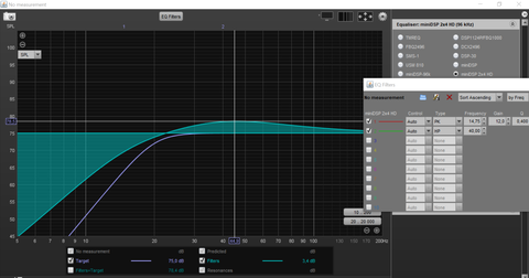

alphamooncam
Quetz #167107 üzenetére
"Amit te írsz, az a house curve. Amit a BEQ csapat csinál az bass restoration. Ez utobbira még rájön a te house curve-d.
Egy house curve nem fog tudni mit kezdeni egy 12-24dB/oktáv high pass filterrel."Szándékaim szerint nem house curve, és nem utólag jön rá.
Ezt a mintát miniDSP 2x4HD-ra írtam REW-ben.
Én beépíteném ezt a mintát a szűrőrendszerbe, hiszen az az életszerű, hogy a user a szobakorrekciójával együtt akarja majd megoldani a film szubhiányosságát is.
A magas meredekségű vágásra meg szükség van a szub alján kímélendő a szerkezetet - meg magunkat az ott jellemzően magasba törő torzítással szemben.
Az én megoldásom általános a basszus visszaállítására, a BEQ-é egyedi, az adott filmre jellemző.
A specialitás elve miatt utóbbi pontosabb, de egyben macerásabb is, több felhasználó esetén meg egyenesen kivitelezhetetlen is lehet, ez előbbi megoldás meg plug and play, egyszer beállítod és élvezed,- a feleséged és 8 éves gyereked is .

"Ha a többségnél megállapítható, hogy "szubszegény", akkor lehet érdemes eleve a szubtartományt megemelni az installáció során, nem pedig flat-re beállítani.
Csak akkor javasolnám a megoldásodat, ha ki akarod nyírni a mélynyomóidat. "Még nem is láttad mit javasolnék, de már megelőlegezed, hogy ezzel kinyírom!
Nem, semmi képpen nem akarom kinyírni, csak egy konzervatív két szűrős miniDSP-hez illeszthető megoldásra gondoltam, ami vsz. a legkommerszebb mélynyomót sem tudná kinyírni.
A Target 23Hz-nél már leesne 75dB-es szintre, amit szinte mindegyik szubnak nevezhető szub tud, illetve kb.45 Hz-en lenne az emelési csúcs, ahol 78,5dB lenne a Target, ami igenycsak konzervatív 3,5dB-es emelés.
Ez szerintem, semmilyen átlagos megépítettségű szubnak nem okozhat gondot, de természetesen az ötletemért semmilyen felelősséget nem vállalok, mindenki csak a saját felelősségére próbálja ki, ha jónak látja.
Természetesen elfogadom, hogy filmek szubtartományának a csonkolását egyedi módon lehet a legprecízebben "visszaállítani", mindenesetre, ha a csonkolás annyira elterjedt, mint amennyire gondolom, akkor lehet/célszerű általánosítani.
De ez csak az én véleményem.

Majd kipróbálom... csak nekem EQ APO-ban kell. Maradva az Atomic Blonde példánál.
1.sor: az egy peaking filter
2.sor: egy low-shelf filter lenne gondolom. A "x7" azt jelenti, hogy hétszer rakjam rá? Csak az lehet..
3.sor: a +1.5 MV azt jelenti, hogy az LFE csatorna szintjét emeljem 1.5dB-el?Bár így belegondolva.... nem biztos hogy menni fog apóban.
Ennyi pozitív EQ után lehet vissza kellene húznom vagy 40dB-t a hangerőt.

jambiyya #167097 üzenetére
Ott az Atomic Blonde grafikonja feljebb. A szaggatott vonal az eredeti, a sima a végeredmény. látszik, hogy jelentősen fel kellett tolni a grafikont.
Ezt a fajta korrekciót nem lehet általánosan kezelni, csak filmenként egyedileg. A megoldás is az, hogy:
- MiniDSP outputon van a saját szobádra számolt EQ
- A bemeneti oldalon pedig a filmre szabott visszaállíto EQ
- BEQ csomag része pedig a szoftver, ami az eredeti MiniDSP konfigodat össze mergeli a filmenkénti konfigokkal. Az eredmény pár ezer konfig, amiből mindig a megfelelőt kell betöltened a miniDSP-be.
