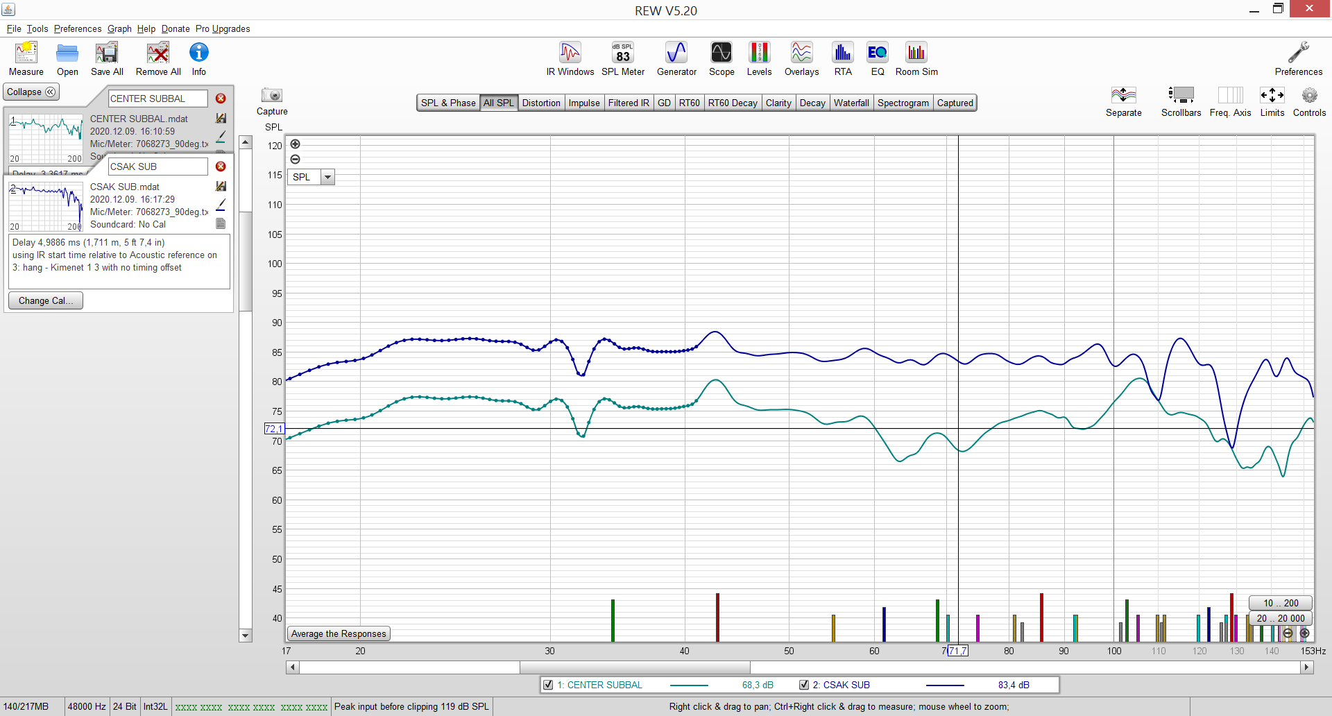

De itt az all spl-es grafikonon a szub már EQ-zva van? (Nem úgy néz ki.)
A beszakadás 80Hz-en fázis vagy időzítési hiba inkább. Könnyen kiderítheted. Megméred a jobb elsőt large-ra állítva 30-20.000Hz-ig, hogy akkor is ott lesz-e a beszakadás.
Az EQ-val kapcsolatban azt tudom mondani, hogy +6-nál nagyobb pozitív értékek kerülendők.#166815 I'am Dony: Itt is az időzítés/crossover kavarhat be némileg, de nem vészes egyáltalán. (A dB skála elég lenne 100-ig is.)

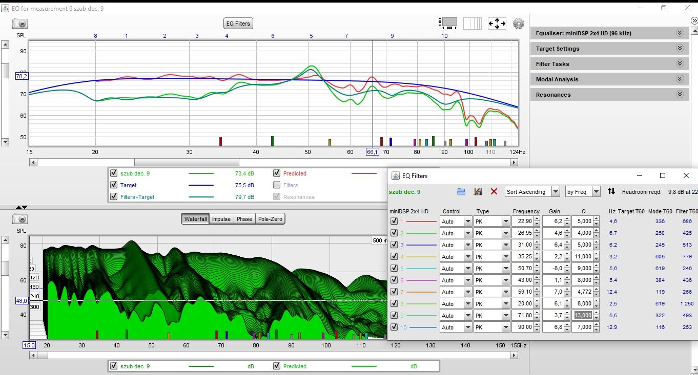

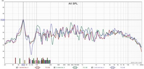

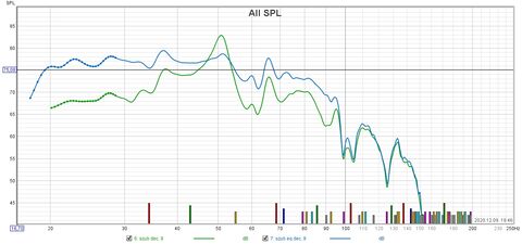

Az alábbiakat mértem most (a jobb elsőnek valószínű az a baja, hogy a hangsugárzó frontjának középvonala az oldalfaltól 65cm-re, a hátsó faltól 57cm-re van) .
AVR -20dB, rew -20dB, minden small, vágás 80Hz-en.A szubbal még bajlódom. Bár fülre eddig ez tetszik a legjobban, de érdekelne, hogy van e még benne több.
Ezek a beállítások így mennyire helytállóak? -
