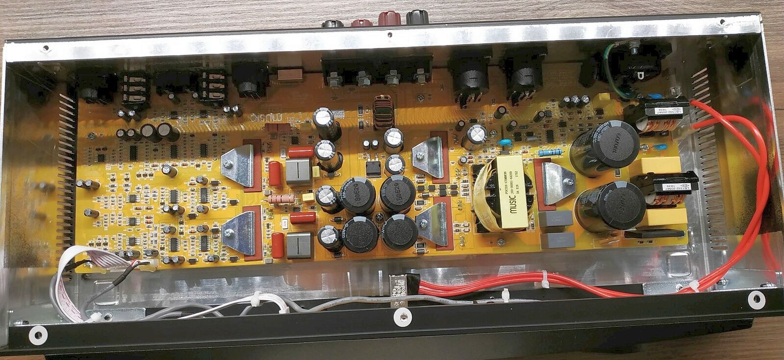

Lite
Sikerült hozzájutnom egy Crown XLS1502-höz. Amit kérdeznék:- ez tényleg ennyire érzéketlen (Sensitivy 0.775V-ra van állítva, de még így is alig hajtja meg a NAD T757)?
- ha a hangerőt olyan 60-70% körül, vagy fölé tekerem, halk búgást hallok - ez normális ettől a géptől? (sztereó és híd üzemmódban is)Alapvetően tetszik a szub-végfok megoldás, de ennél sokkal erősebb dög kell.
Viszont, mikor hídba meghajtotta a JL Audio 10w3v3-4-et, akkor azért bontotta a nappalit (40 nm)...
De ide kell brutál végfok és 2x15" zárt szubbal... -

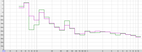

Egyszerre mérted a két frontot?
300-400ms egyenletesen kb. 80Hz-ig.
Ezen érdemes lenne még csökkenteni. A 200-300 sem kevés nappaliban.
Ha jártál már megfelelően csillapított szobában, akkor be tudod lőni kb. hogy milyen jellegű javulásra számíthatsz. Az állad valószínűleg nem fog leesni, de megérné rajta javítani. -
ada19
Nappaliban kialakított "mozinál" milyen lecsengési idő mondható elfogadhatónak, ami a nappali funkciónál sem fog diszkomfort érzést okozni?
Azt szeretném megtudni hogy érdemes-e vele komolyabban foglalkozni, akár hogy képzem magam a témában és próbálgatok, akár szakembert bízzak meg vele. Azt már tudom, hogy dedikált mozis helyiségeknél 2-300ms körüli a jó, de nappaliba állítólag az már kevés.
Ha nem megfelelőek az értékek, mennyit hoz egyáltalán a rendszeren ha ezeket javítom? Minimális javulás, vagy olyan amitől az állam is leesne?
A grafikon L+R+Sub mérést tartatalmaz, AVR-es 80Hz crossoverrel, amennyiben számít.

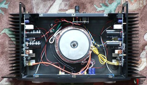

powerup2 #165414 üzenetére
Köszi a felajánlást
kíváncsi is lennék rá, de gondolkozom még mi legyen. Biztos jó az Anthem, régen is jókat hallottam a márkáról. Nincs vele tapasztalatom. Látom van egy kis Arcam vs Anthem ellentét a levegőben, nem akartam szítani ezt
@-KP-
"Vegyél egyet és ha nem tetszik, add el"
- régen nagyon nyomtam ezt, adtam-vettem mindent, sokszor pusztán kíváncsiságból. De most már más prioritások vannak. Plusz sokszor jöttem ki rosszul a dologból (tekintve főként a hibás Arcam-okat) és nagyon elment a kedvem ettől. De persze meggondolandó a dolog.@Tamoo
"150-200 körül nem sok semmi van, csak hasonló korú hasonlóan rizikós vasak"
- sajnos ez van, én is ezt látom, ha körülnézek. Persze az utolsó komolyabb bizniszeim óta eltelt kb 4-5 év, szóval nem csodaaz nem kevés idő. Úgy tűnik, én még ottmaradtam agyban
