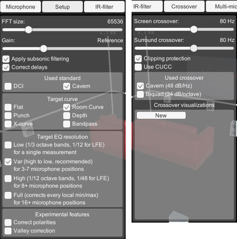

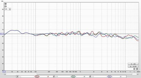

Megérkezett az UMIK-1, újramértem mindent és sokkal jobb, mostmár elfogadható végeredményt kaptam. -6dB átlagban és talán a két hátsóra került -8dB. Köszi mindenkinek!
A hangminőség is hatalmasat ugrott, mostmár egyértelműen meg lehet mondani mikor megy Cavern + EQ APO vagy a MultEQ XT32. 2 hatalmas különbség ami szerintem azonnal észrevehető: "nagy hangerőn" kevésbé lett bántó, valami a mélyek sokkal szebbek lettek - talán a kontrollált a megfelelő szó rá.
Ugyanitt kérdés: kinek milyen folyamat jött be Cavern méréshez? A doksiban csak mozis termekhez van ajánlás, így én ugyanazt követtem amit az Audyssey ajánl csak 7 pozícióval + Room Curve.

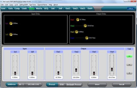

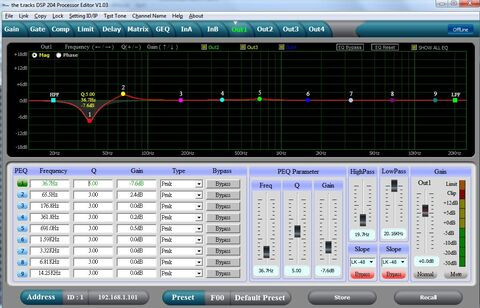

T.Racks DSP204 - ha valaki több szubban gondolkozik, ez sem tűnik rossz vételnek [link]
