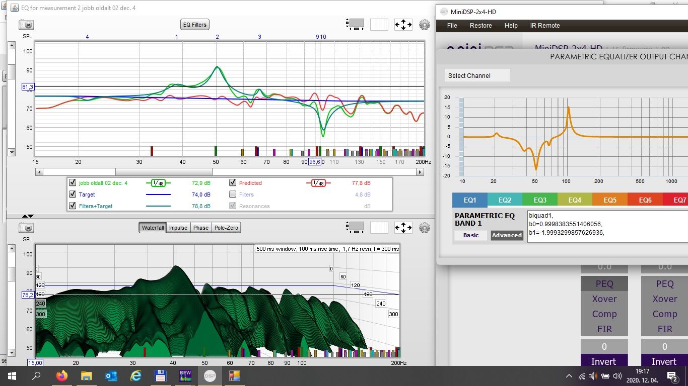

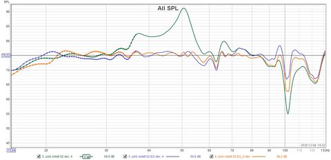

Igeeen! Most végre volt egy kis időm, újra mértem a cuccost.
Valamikor történhetett valami (talán win frissítés, nemtom), mert azt vettem észre, hogy szr a a hang, megnézve az eq apo nem indult el. Elindítottam, beállításait megnéztem, onnantól elvileg működött (hangerőn is hallatszott) de a térhang mégsem volt jó.
Most újra mértem az egészet, krva jó lett.

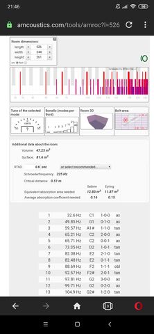

A kalkulátor megmutatja a szoba méreteiből következő fő módusokat:
- Hosszúság: 1-0-0
- Szélesség: 0-1-0
- Magasság: 0-0-1Ha ezeken a frekvenciákon, vagy többszörösükön mérsz beszakadást, akkor segít, hogy mire kell hangolnod egy rezonátor alapú basszus csapdát.
A Bonello diagramod jó, jobbra haladva folyamatosan emelkedő tendenciát mutat.
A Bolt-area grafikon azt mutatja, hogy a szobád arányai mennyire optimálisak állóhullámok szempontjából. Kívül esel a megfelelt területen, de ezzel utólag nem tudsz mit kezdeni. Igazából ez akkor hasznos, ha új szobát építesz.
A Sabine/Eyring abszorpciós méretek azt mondják meg, hogy a kíván lecsengési időhöz mekkora felületen kell elnyelést alkalmazni, adott elnyelési tényező mellett. Ez is iránymutató, mert nem fogod tudni az akusztikai paneljeid elnyelési tényezőjét, sem a szönyegét illetve ülőgarnitúráét.

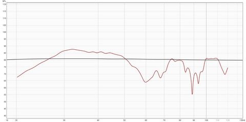

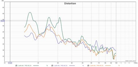

Ez csak a szub magában + 2db EQ-s görbe látható. Ok, akkor valószínű helyszín hiba és állóhullám lesz. Lévén még a nappalit nem rendeztem át, így a kanapé a falon...
mögötte 52,5cm, mellette 81cm. Torzítást majd még meg nézem.
Egyelőre a fő problémám, hogy jelenleg csak mérés közben tudok hangot kicsikarni a szubból. Nem tudom, hogy mit nyomtam el, de miniDSP-n hiába nyomok a gyári visszaállításra, akkor is néma a szub. Péntek estére ez most egy kicsit leszedál.
Egyik lehetőségnél sincs lenémítva, szóval teljes káosz van és még meg is kéne érteni a látottakat -

Ezt hogy mérted, magában a szubot vagy másik dobozzal együtt?
Sok minden lehet az a beszakadás. Állóhullám is akár. Látni, hogy próbáltad felhúzni EQ-val, nem is gyengén... 6dB-től többet nem szokás pozitívban tolni. Nézni kellene azon a frekin egy torzítást is.
Mikrofon közvetlen közelépben ne legyen semmi, én a kanapé fejtámláját is le szoktam venni, bár mélynél sokat nem számít. -

Persze, hogy nem azt látod a minidsp-ben a korrekciózás mértékét látod, rew-ben pedig a saccolt végeredményt, de ha ellenőrző mérést készítesz a rew-vel látni fogod, hogy igen pontos lesz a korrekciózott végeredmény. -
elhelyezés szempontjából (is) jobb ez a jobb.
És végül ezt sikerült kihozni belőle. Sajnos (még) nem tudom eltüntetni a 100Hz környéki beesést, erre valami tipp?Valamint kicsit fura nekem a minidsp EQ ábrája. Kicsit sem hasonlít a rew-ben látottra vagy még nem értem annyira a látottakat.
Most az EQ-2 -es van feltöltve a dsp-re.
Valamint a laptop USB zaját hogy lehet kiszűrni? Amint rew-ben rányomok a mérésre, egy magas, cicergő hang jön a hangfalakból. -

A miniDSP-n parametrikus EQ-van. Az itt megadandó Q értékkel határozod meg a "kúp szélességét", hogy egyszerűen fogalmazzak. Amit én PC-n használok grafikus EQ-t, ott ez a kúp sokkal több paraméterrel van meghatározva, Q érték megadása nélkül. Csak a szub tartományra van kb. 150 paraméter. De ott is lehetne használni ugyanolyan paramtetrikus EQ-t Q értékekkel, csak az elvileg időzítési hibákat okoz/okozhat. Bár szub tartományban ez elméletileg nem ártalmas, úgyhogy kiváló a miniDSP is a célra.Ha részletesebben érdekel, itt van kifejtve.
