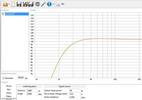

A felületes válasz: 2^(12/3).

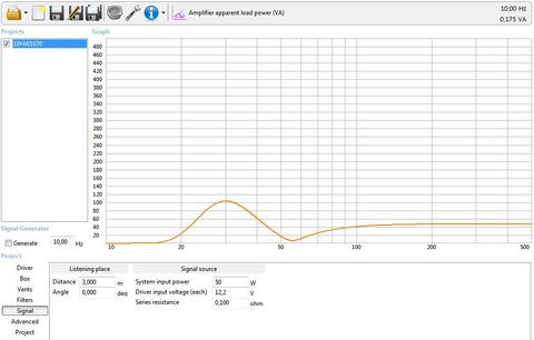

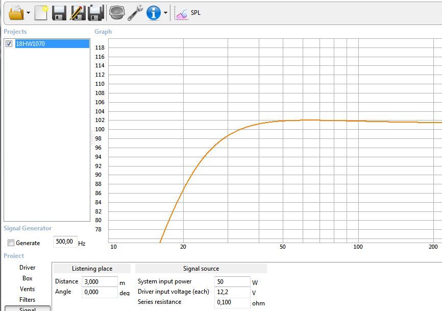

"Viszont 10x-es teljesítménnyel is meg lehet küldeni, akkor az SPL egyenes része 112dB-en lesz. (3m távolságra!) Ekkor éri el a kemény 13mm-es kitérését a membrán. "
Na ezt a 10x-es teljesítmény többletet nem akartam kifizetni, sem az erősítő, sem hangszóró oldalon, az ehhez tartozó kabinet nagyságról nem is beszélve.
Akkor kimondom, nem lehet spórolni ha jót akarsz, mert vagy hangelnyelőkkel, vagy brutál végerősítő/hegynyi szubokkal kell együtt élned, nincs köztes választás.
Hangelnyelőknél, elég 1-1,5x-es ráhagyás a teljesítményre, míg az EQ-val operálóknak szükséges az 5-10x-es teljesítmény többlet, a hozzá illő szubokkal és/vagy végfokokkal (+rackszekrény).
Az áruk és helyigényük közel ugyanannyi - ha nem több - mint egy méretezett szubcsapdáé.

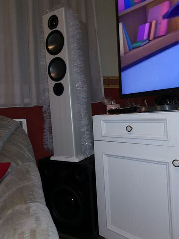

Ez a falra tolt kanapé (is) nehéz kérdés. Tegnap átrendeztük az egész nappalit, 90 fokkal elforgattunk mindent, hogy legyen a kanapé mögött bőven hely. Na. A térhangzás sokat javult, viszont a szubot korlátozottan tudom csak így elhelyezni. Ennek meg is van a hátránya, mert az most cserébe fos lett
Így néz ki most:előtte a falhoz tolt kanapén ülve pedig ilyen:

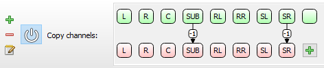

Értem. Akkor már csak az maradt, hogy eqapo-ban hogyan csinálom meg ami ábrát mutattál
Odáig világos, hogy a config-ban hozzá adtam egy copy ch's-t, LFE-nél és SR-nél lehúzkodtam a kis nyilakat. De hogyan szorzom meg -1-gyel?
Ha a copy: LFE=LFE SR=SR átírom LFE=LFE*-1 SR=SR*-1 -re akkor nem ez történik
Na erre közben rájöttemMég valami: Ugye a config-fülben kell ezt létrehozni és nem pedig a cavern-es betöltött mérési adatok-fülben?

Ez az invertálás ugye 180 fokkal fordít? Tehát az SR +85-ből -95 lesz , az LFE +63-ból pedig -117?

Dorian
Basszus, ezeket a fázis-helyzeteket nem értem, nem tudom értelmezni...
LRC pont ugyanaz, - 47-49 fok
LFE +63
RL +34, RR+27
SL -72 SR +85Jól értelmezem, hogy kb. a komplett surround szekció ellenfázisban van az LRC-vel?
Mi a franctól lehetséges ez?
Ha Cavernben bepipálom a polaritás javítást akkor egy kicsivel jobb a hang, de úgy sem az igazi. Nem úgy van, hogy a bemérés többek közt a késleltetéssel a dobozokat ugyanarra a fázisszögre hozza?
Meg egyáltalán, ez a fázisszög mit jelent, pl. a + 90 és a -90 ugyanazt jelenti, mint ahogyan egy koordináta rendszerben felrajzolva?Tamoo:
Akkor most leülök egy kicsit emészteni, hogyan, hová helyezzem el majd a két db 60x70 cm-es ládát
Sztem a jelenlegi helyén, és a kanapé vonalában az oldalfalak mellett van a 3 lehetőség, hogy a zasszony ne adja be a válókeresetet -
