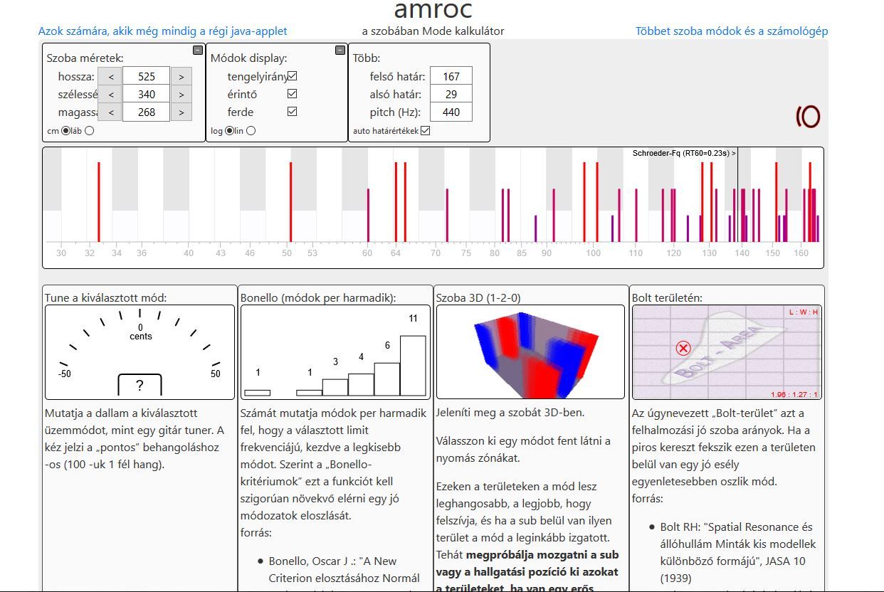

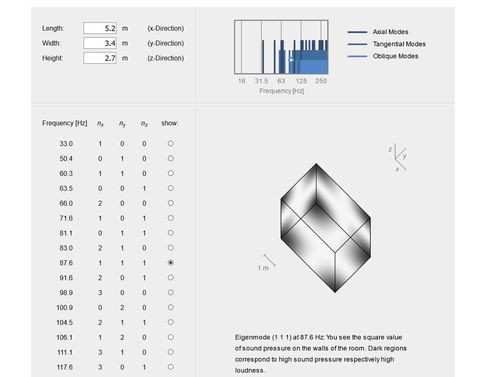

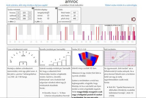

A számunkra érdekes frekvenciák nyomásmaximumainak megkeresésére a szobában - oda ahova az elnyeletőt elhelyezni szükséges - legpontosabban mérőmikrofonnal célszerű megkeresni pl. REW RTA módban, de annak sem kell kétségbe esnie, akinek nincs ilyen, hozzávetőleges megmutatja nekünk 3D-ben:
a fenti két webes alkalmazás.

nadtom
alphamooncam #140895 üzenetére
Ez világos, inkább az érdekelne, mit tudsz tenni pl. a 32.88Hz-es vagy az 50.29Hz-es alapmódus "kilövésének" érdekében?

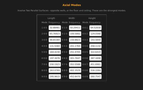

alphamooncam
nadtom #140889 üzenetére
Csak hogy érthetőbb legyen...
Oszlopok jelzése: 100, 010, és 001 a három alap módus. Sorrendben hosszúság, szélesség, magasság.
Minden oszlopban lefelé haladva a legfelső, alapmódus soron következő harmonikusának frekvenciáját lehet látni egytől kilencig.
Mindez annyit jelen, hogyha az alapmódust "kilőjük" a harmónikusait is "kilőjük".
Nincs más dolgunk, mint az alapmódust rendezni, és oktávokkal feljebb is helyreáll a rend.
Aztán jöhet a felsőbb frekvenciák rendbetétele, bár azt gondolnám, hogy ekkorra már nem lesz szükség elnyeletésre, inkább csak "diffúzálásra". Ennyit az elméletről...

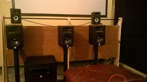

Center elhelyezéssel nincs problémám, inkább beteszek egy korábban készült fotót. ( A kis Tascamok csak egy mérés erejéig voltak a JBL-eken )

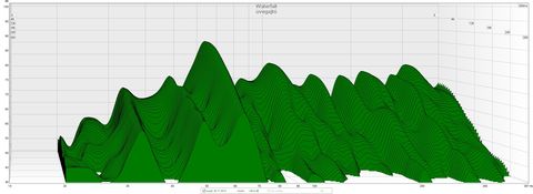

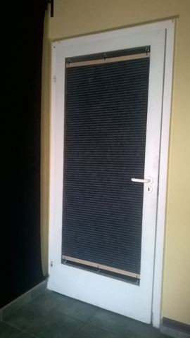

alphamooncam #140837 üzenetére
Na az a 10 dB összezsugorodott 3dB-re.
Na, hát öregszem...
Nem minden frekvencián történő csökkentés volt a cél, hanem a szoba hosszúságából adódó egyik módust volt hivatott csökkenteni ( Ajtó sub ) , ami nálam 34 Hz.
Deszkamodell, és még lesz egy kis munkám vele...

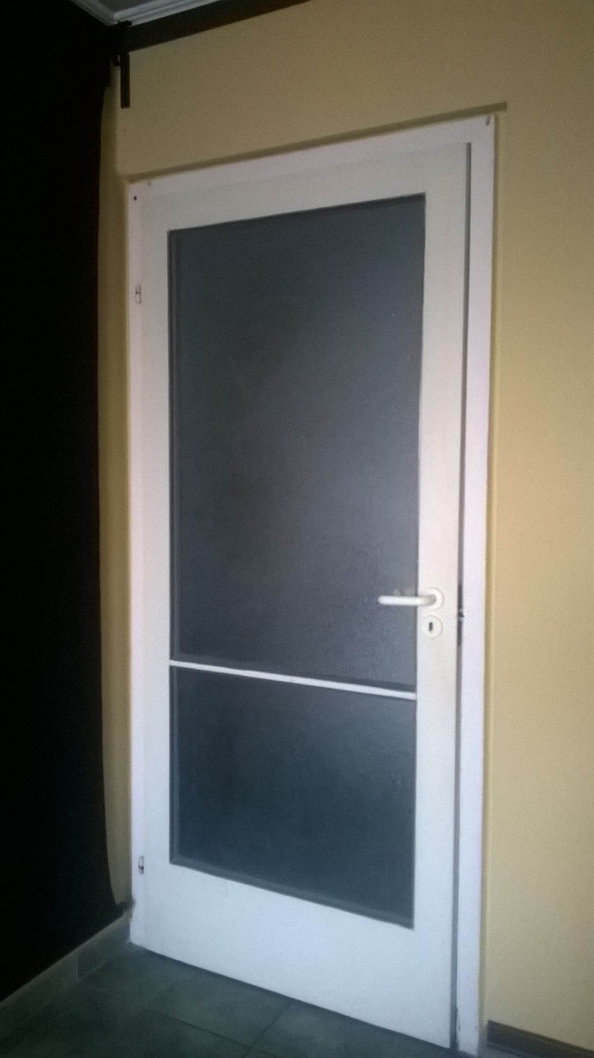

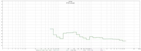

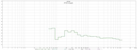

Na lássuk a diagrammokat:
300ms-os időskálán
Üvegajtónál 66,1dB-ről 56,2 dB-re
Feszített gumipanelnél 67,21dB-ről 52,9 dB-re csökkent a hangnyomás.RT60 Gumipanel-ajtó
Annak ellenére, hogy még nagyon az elején vagyok, mégsem hagyhattam szó nélkül...
"Szub tartományban pedig a szobaakusztika nem igazán befolyásolható."
