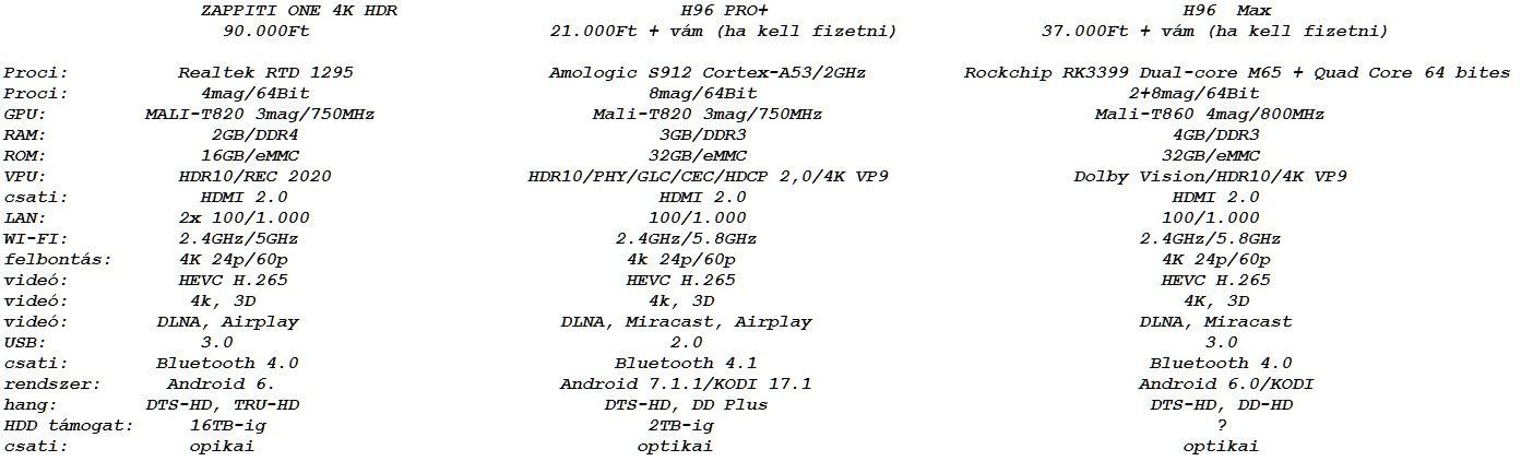

le szeretném cserélni a médialejátszót (igaz ez is 4K-s) de már 2 éves, és nem a leggyorsabb rajta a 4K filmek, meg nem HDR-es.
sokan dicsérik a Zappiti ONE 4K HDR-t. de én sokallom az árát (90e ft) a tudásához képest. csináltam két másik tipusrol is összehasonlítást, szerintetek jobban megéri a másik kettő? főleg a 3.? -
