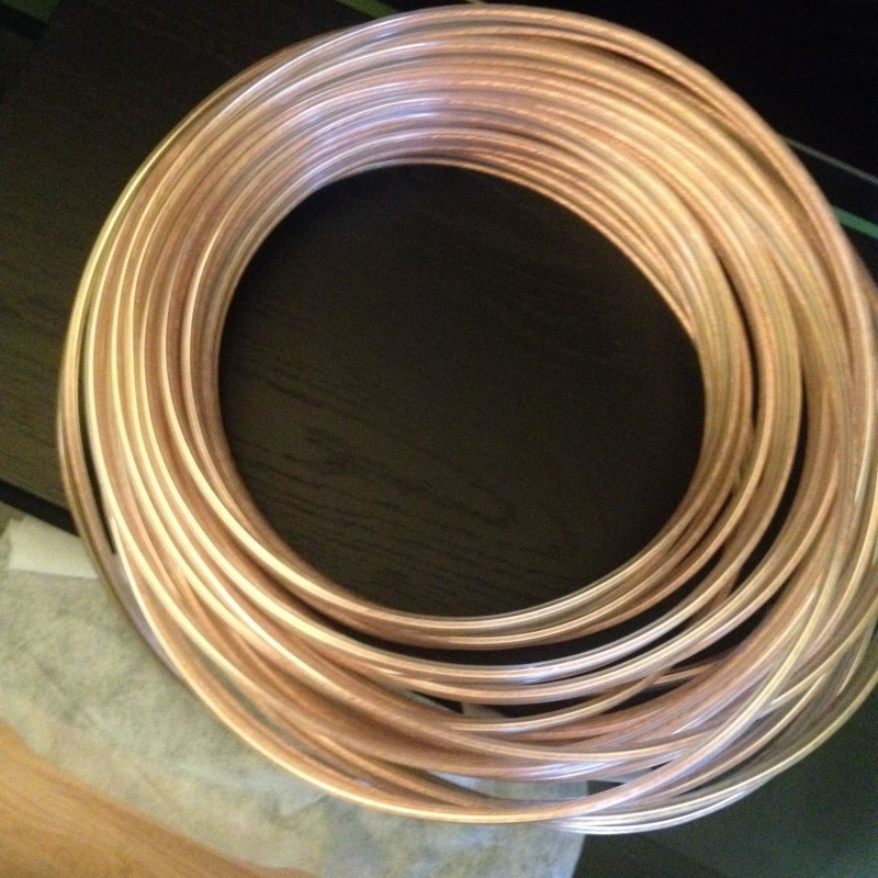

A végre egy kis öröm is jött az életbe, megjöttek a kábelek.
Egy kis segítség kellene, ugye a hangszóró kábeleket alulról dugjuk be (balról-jobbra alulról) és nem lefele(jobbról-balra le)?
A másik kérdés, RCA kábel a mélynyomóba LOW LEVEL INPUT fehér karika [link] erősítőbe a SUBWOFFER 1-be menjen? -

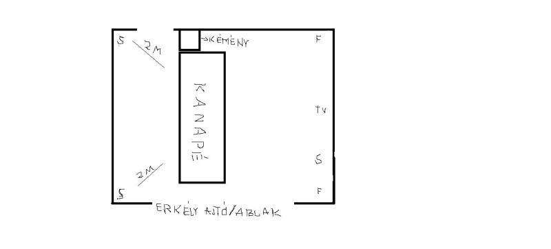

Persze, csak én szeretném a lehető legjobbat kialakítani ebből a kis szobából, bár nehéz est is összehozni.
De persze kompromisszumokat kell kötni, mit áldozok fel, majd később szeretnék külön kis szobát neki, ami szépen meg van tervezve, meg kialakítva, csak hát ez még a jövő zenéje.(#142463) Dorian: Na nagyon szép lett, és grat miatta, szép elrendezés na meg a hangfalak is bámulatosak.
Messze van még, hogy ilyet kialakítsak, nekem 2m van a kanapé és az ágy között hátul, és persze a szekrények a falhoz tolva. De inkább képet nem mutatok, nem tenne jót a fórumnak, és szanaszét van minden.

Meg van az Oehlbach crystal star kábel is a hátsó hangfalakhoz, eléggé szép kábel, és vastag is.
Viszont mindegy, hogy merre néz a felirat, vagy arra is kell figyelni ?
Mert csak szám és betű van rajta, nyíl nincsen.

Lassan de biztosan összeáll nekem is a rendszer, az első, és egy jó ideig az utolsó.
Viszont amit már beszéltünk, és ígértem képeket Bécinek is, csak el kellett kicsit húznom, el helyeztem a centert, és nagy bánatomra szerintem ez így nem lesz jó, és a tévét se akarom újra áthelyezni.
A kazettás kis szekrénykémet lecseréltem egy stabil üvegasztalra, mennyire baj, ha a centert rá rakom, és nem a tévé alá?
Sajnos nem fog el férni alatta.

Dave567
Szerintetek mennyire lesz jó így az elhelyezés, a tévé kicsit lejjebb fog kerül, nem sokkal de sajnos csak így tudom megoldani.
A hátsók menyire baj, hogy két méterre vannak tőlem?

Hangfal kábel milyen legyen, Fronthoz/centerhez/hátsókhoz, nem kell ,hogy nagyon drága legyen.
