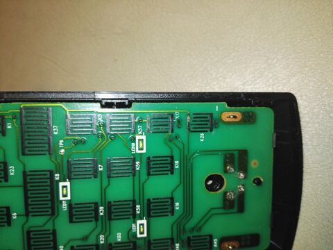

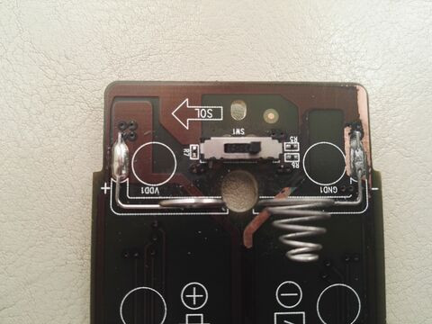

Köszönöm, hogy kérdezed. Pedig nem ma volt...
Python fórumtárssal vettem fel a kapcsolatot annak idején, ha összehozzuk, ő szakszerű segítséget tud majd nyújtani a reparálásban. Addig marad sebhelyes. (Így is helyes pofa.) Már nem izgatom magam annyira, mint akkoriban. Be kellett látnom, hogy helyesen írta Dorián, hogy ezek használati tárgyak, nem fétisek; így aztán - teszem hozzá - természetes, hogy velük is előfordulhatnak "menetrendszerű" (vagy inkább életszerű) balesetek.Sajnos, amiért felnyitottam az Oppo távját, azt nem sikerült reparálni, nevezetesen a dimm és gombmegvilágítás (két számomra igencsak fontos) gombot nem tudtam működésre bírni. Ha megengeditek mégvelküldöm a nyáknak ezt a közelképét, hátha értő szemnek beszédesebb a kép.
A K17 és a K26 áramkörökről van szó. Remélem (s ez a kérdésem is egyben) javítható. Hová vigyem?
Köszi mindenkinek! -

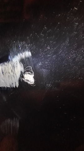

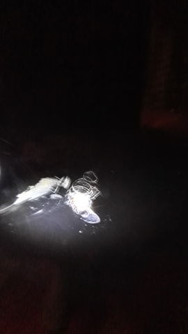

Éreztem, h baj lesz. benne volt a levegőben. Élettársam keresztgyerekei voltak nálunk. Asszonykám már kitanulta, mire hogy' kell vigyázni, de a gyerekek ezt persze nem tudják. Vásott, rossz kis kölykök.
Hancúroztak, többször rájuk szóltam. Hiába. S amikor nem voltam a nappaliban, egy kis álló könyvespolcot ledöntöttek.
Szerencsére ők megúszták! Hálistennek!
De az egyik Cantonom nem.5 kisebb ponton sérült a gyönyörű zongoralakk.
Az első sokkban alig jutottam szóhoz. Senki nem értette volna, ezért magamban tartottam, hogy mennyire nagy kár ért, s órákba telt, mire legbelül lehiggadtam. A kis bolondokat nem hibáztathatom, csak magamat, hogy nem vigyáztam kellően.
Van értelme a javításnak? Vagy maradjon eleven memento, mint a kiütések helye a testen?
Nyilván az ilyen sérülésre nem jár garanciális javítás.
- vigyem itteni mesterhez? nem hinném, hogy megközelítené a német gyári minőséget.
- a Horn bpesti szervize fel van készítve ilyen műasztalos munkák javítására?
- bizzam a Hornra, hogy kérjenek a számomra árajánlatot a gyártól?De az, félő, hogy horribilis lesz!
Szerencse, hogy legalább a zenéért felelős beltartalom nem sérült: nem esett el oldalra, csak nekiesett egy másik könyvesszekrénynek, ami mellett állt, s visszabillent: vagyis állta a sarat.
Volt már vkinek hasonló javítási kísérlete? Házi barkácsra nem is gondoltam (vagy csak átfutott rajtam), de - ha nagyon "égbekiáltó" árat mondanak, alighanem azt is körbe kell járnom.
