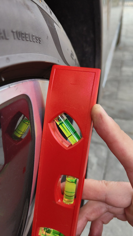

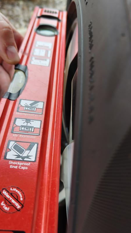

Khaosz55
De olvastam mit írtál. 245 szélesség a gyári a 19-es felni. Szélesebb nem mehet rá. Nem fér el, hátsó kerékjáratál a gumi belső felén az ujjam alig fér be. Ide szélesebb nem megy be. A futófelület és a felni legjobban kiálló része között 11cm van. Rakhatok most téglát mellé, felsleges mert mindenhol védve van, de ha egy nem peremvédős 4S kerülne rá akkor már lehet 10 vagy 8cm-es padka is legyalúlja. Billenő tükör van és kb 30 év vezetés alatt 2 alkalommal értem padlkához akkor is nagy szögben. Szóval felni még nem sérült, ennek ellenére szeretném ha védve lenne.

Amúgy hibába rakod oda a vízmértéket, neked valójában csak egy 10-15 centi magas, a töldre lerakott téglát kell a kerék mellé tolni, hogy lásd, egy padka mennyire van a felni anyagától, a középvonalában semmi se lesz, vagy ha mégis lenne lepakolás előtt bármi olyan magas, az tönkreteszi a felnit, de előtte visz sárvédőt, ajtót is, és akkor inkább vezetési tréningre költs!Amúgy nekem alapelvem, hogy inkább kicsit távolabb állok a padkától, az út szélén állva a sofőrök többsége meg tudja oldani, hogy kikerüli a kocsit. Nagy segítság amúgy a hátramenetben lebillenő tűkör, meg az önbeparkoló képesség is.
Neked az alsó szekciót kell figyelni, lesz ott elég hely minden peremvédős guminál..

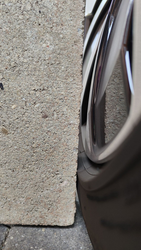

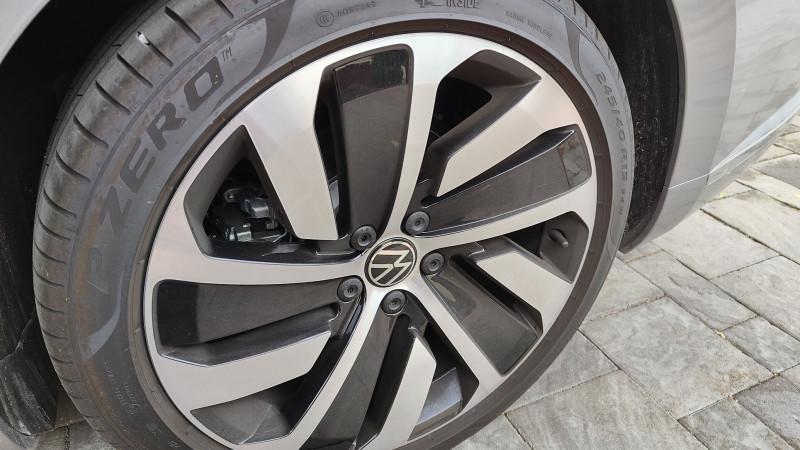

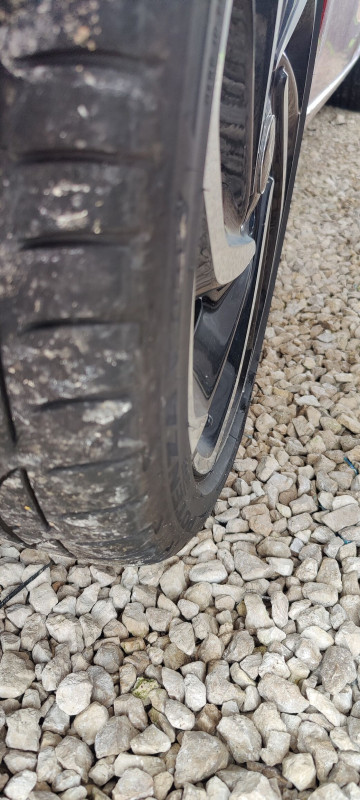

Khaosz55
Csináltam képet, és látszik hogy a peremvédős gumi is éppen hogy védi a felnit. Szerintem ezt a felnit egy 4S gumi nem védi meg ami nem peremvédős. CC2 esetén a képekről látszik, hogy közel nincs akkora perem ami a mostani nyári szetten. Innentől felejtős lesz a 4S. Kell még egy felni szett +téli gumi. Képek alapján talán a bridgestone turanza all season 6 -ot lehetne felrakni amin látszik peremvédés. Minden esetre felhívom a Bridgestone-ot és a Michelin-t és megkérdezem, remélem egy rendes technikai segítséget kapok és nem a portással beszélek. Persze nem a gumik geometriai rajzát kérem de releváns infó jól jönne. Ja és bocs a sok keverésért...
Khaosz55
Nekem mindegy, hogy a felni pereme után vagy egy védő, vagy úgy van a kialakítva a gumi, hogy felső részén kicsit szélesebb. Az a lényeg, hogy a felni síkjához képes valamennyit kijjebb álljon a gumi. Ezt képtől elég nehéz megítélni sajnos. Megkérdem holnap a Michelin ügyfélszolgálatot, hogy ebben a méretben mi a helyzet.
Rick4
Khaosz55 #58934 üzenetére
A képről is látszik, van peremvédő, van aki kevésbá, mások (pl a Michelin) jobban oldják meg ugyanezt, mert még odakerül egy kis kicsúszosodó rész is, a lényeg, hogy a felni beljebb van, mint a gumi, emiatt védi a peremet. FP vagy FR jelölés szokott lenni, de látszik is a képek alapján, hogy ott van, igaz, a felnihez képest viszonylag széles gumit kell venni ahhoz, hogy teljesen rá tudjon kanyarodni.

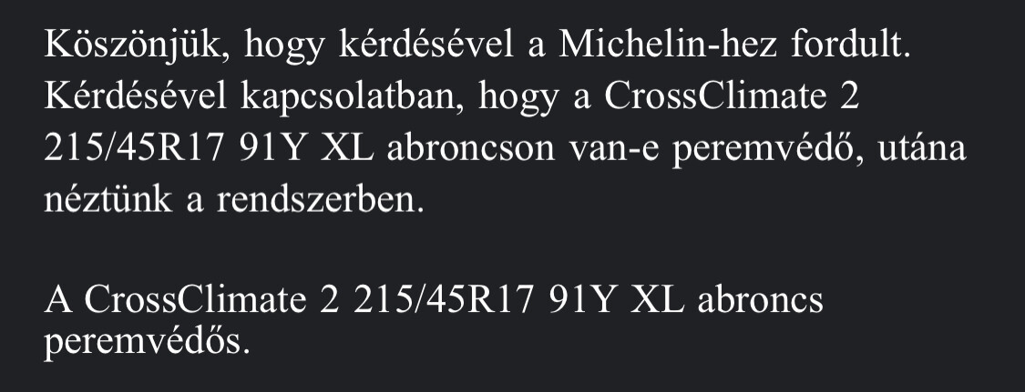

De van, illetve bizonyos méretekben csak peremvédős CC2 van.
Én megkérdeztem az ügyfélszolgálatot, és valóban az lett.

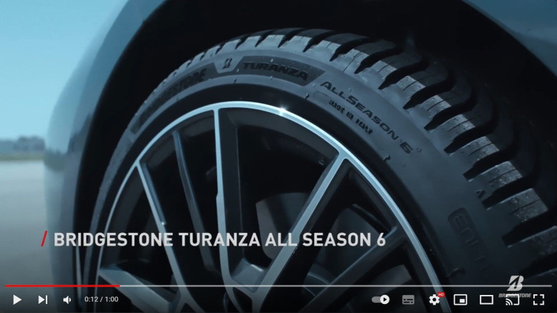

Khaosz55
Találtam végre egy értelmes tesztet 4 évszakosra amiben az ASC2 is szerepel.
Érdekes lehet az új Bridgestone Turanza all Season 6 is ami nagyon hasonlít a CC2-re.Viszont ez is olyan, hogy semmilyen árat és elérhetőséget nem találok 245/40 R19-re.Találtam most összegzem az árakat.
Illetve nem lenne rossz ha lenne peremvédős, talán mintha CC2-ből találtam volan. -

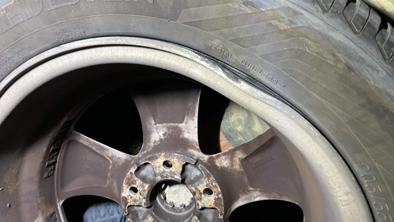

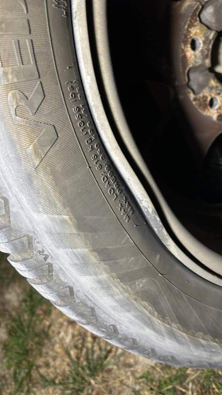

noorbertt
Megnézte a gumis, nem tudom mennyire szakemberek de azt mondták hogy nem olyan vészes. Alufelnit kalapálni is kellett így nem 100%os de működik.
Ugyanoda ment vissza a kerék, lehet majd akkor elviszem egy teljes centrírozásra mind a négy kereket és ott kitalálja a szaki.
itt voltam amugy: https://maps.app.goo.gl/JRTEk9zabJtC2aAi6?g_st=ic
feedback alapján ok.
12 pénz volt a mutatvány. -

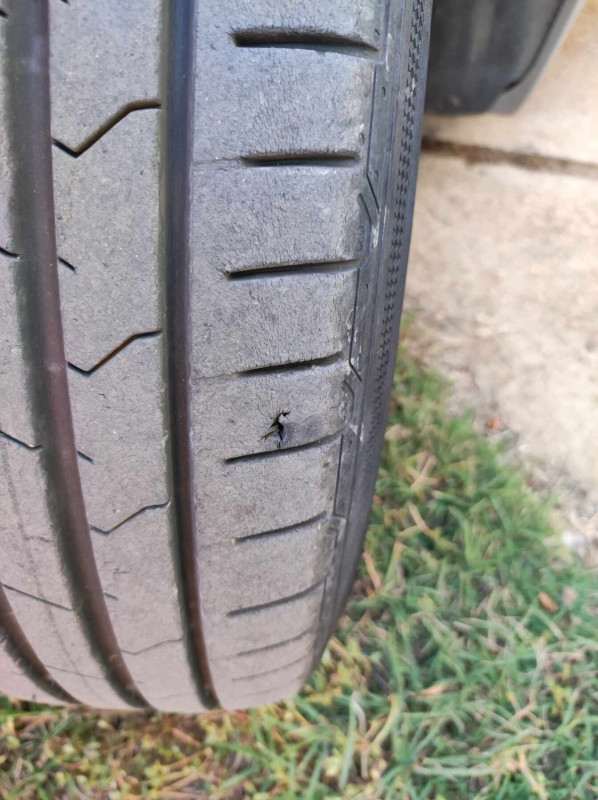

noorbertt
Lehet hogy a jobb első gumi csere lesz, van ajánlott ami hasonló minőségű vagy esetleg picit jobb mint a jelenlegi?
205/55R16 H Quatrac Vredestein Négyévszakos 21dot. -
Jó hát akkor megpróbálom a 2 jobbat eladni a másik kettő meg ezek szerint kuka, bár a pótkerekem szerintem régebbi, arra még jó lesz.
Négyévszakodban mi az ami jó de megfizethető? 2 méret jöhet szóba nálam (tudom hogy nem váltó de mind2 gyári mérete): 205/50 R17 van most de hátha puhább lenne a 225/50 R17. Elgondolkodtam még, hgoy télre veszek egy 16 lemezfelnit, szerintem lenne egy különleges puritán terepes kinézete az Alltracken, az csak pótkerékméret, de biztos felmegy és talán a legpuhább: 215/55 R16. De az sem olcsóbb, sajnos mindegyik méretem sokkal drágább mint egy 205/55 R16 vagy 225/45 R17 -
