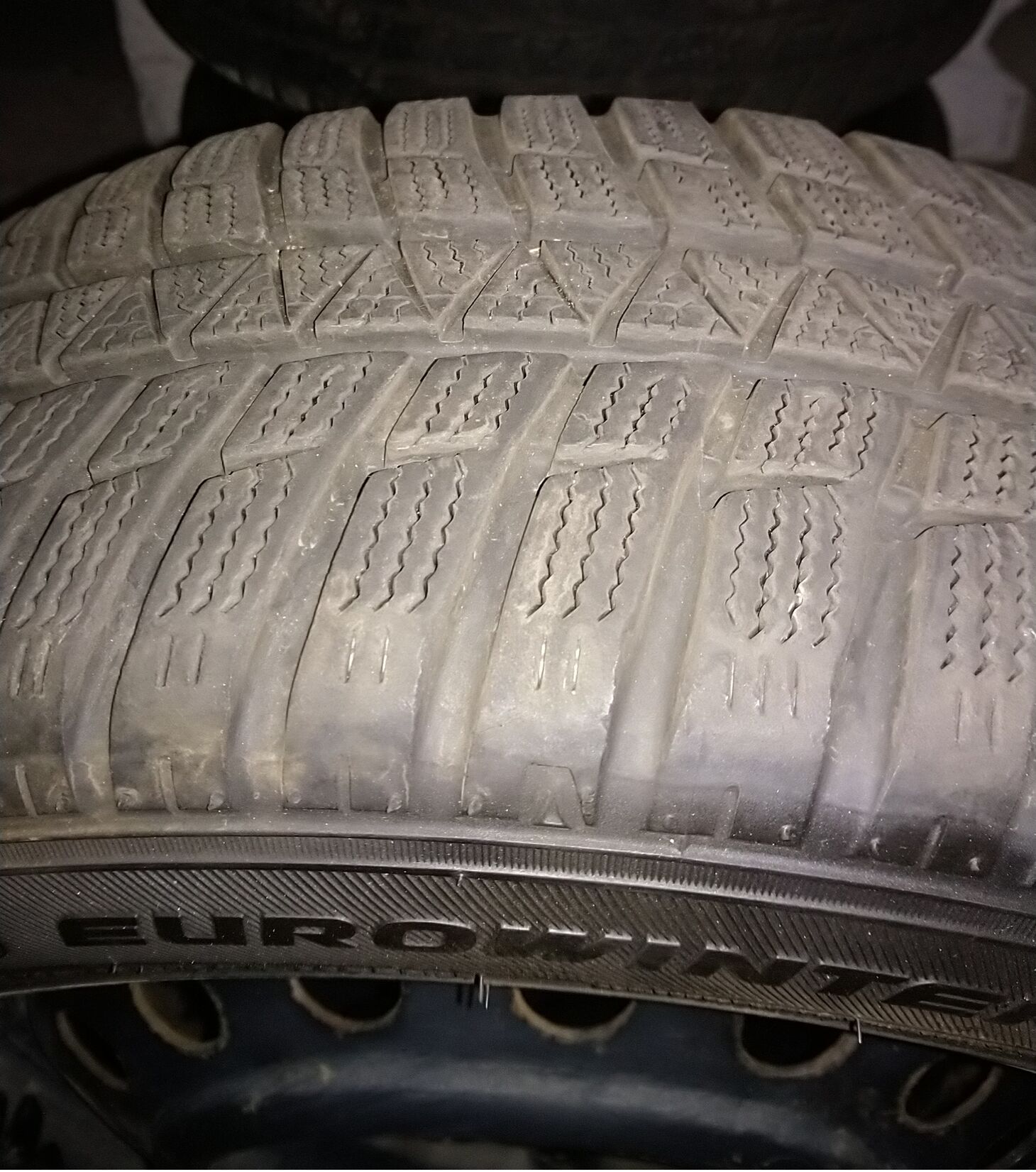

Ha leszerelteted a régieket, akkor mielőtt felrakatnád az új téliket rá, érdemes a felniket lepucolni felnitisztító spray-vel (kb bármelyik hipermarketből a legolcsóbb bőven jó, olyan 6-700 forint körül vannak), az leszedi a ráégett fékport is róla.Mivel 1 napig nem írhattam így csináltam neked egy képet:
A bal oldali a Te képed (Semperit = Continental másod vonal, középkategória), a jobb oldali pedig az én 2014-es gyártású Barum Polaris3 (Continental harmadvonalas, budget kategóriás) abroncsom. Nem kötözködni szeretnék és további olajat önteni a tűzre, csak meg szeretném mutatni a különbséget egy gondozott és egy gondozatlan abroncs között. Ez pedig az emlegetett Falken HS449 Eurowinter 2013-ból:
Ezzel le is zárnám a témát, de úgy éreztem így lesz teljes a kép.

Nem vagyok feszült, ez nem erről szól, vegyél újat (aszem már írtam)... mondjuk minimum egy Kléber Krisalp HP3 vagy Barum Polaris 5, ezek még ajánlhatóak és nem is olyan méreg drágák, bár abban a méretben olyan igazán drága nincsen. Ebben a méretben a Falken Eurowinter kerülendő, esetleg egy Hankook W452, bár az utóbbi időben a Hankook gumikkal romlanak a tapasztalatok, de akik korábban vették elégedetten használják őket.
[link] Ilyened van most, ugye?
[link] ez meg a Hankook...
[link] Barum Polaris5 (Polaris3-at használtam én is)
[link] Kléber Krisalp HP3Nem, nem verem a gumikra, hanem odafigyelek a cuccaimra, mert nem azért dolgozok hogy a kereskedőknek adjam a pénzemet, majd én elköltöm olyanra, ami nekem okoz örömet, csak hogy kontextusban maradjunk mondjuk kurvákra meg kokainra...

Ár érték arányban mi az amit érdemes lenne vennem helyette? 165/70/R14 méret marad, így megy majd a felnire legalább.
A gumik mennyit érnének? Eladni és nem hirdetni akarom.Nem volt prioritás a gumi ápolás, normális elpakolás és tárolás. Vettem egy házat, most jött a sorba az hogy beszereztem egy gumi tárolót ami a garázsban is jól fog mutatni, szóval majd a 2020 nyári Hankook letakaritva fog pihenni :)

Ez 5 éves gumi? 10-nek látszik bakker, gumiapolorol hallottál már? Nem viccből találták ám ki... Plusz milyen indíttatás vitt rá hogy kavicsokkal együtt tedd el nyárra? A fekport valaha lemostad annak a felninek a belsejéből?
Kuka az egész és a Soroksári úton van két gumis is (útba esik jövet menet mint a....) , vegyél egy új szettet, mert ezek...
