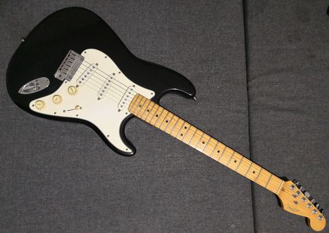

asszem ezzel fejeztem be mert mosmá teljesen hülye vagyok. 96 amcsi strat kicsit patinás, nitro picit pattog a széleken de nagyon jó. imádom a nyakát. erre most roto yellow ment fel. Legközelebb szerintem kipróbáloma roto bluest. Nem mondom nem user error és nyilván meg kéne tanulni rendesen pengetni de kicsit lazának érzem a mély Et.
ja meg egy kérdés. tudom hangszerész de van egy érdekes tünete. mintha a földelés nem lenne az igazi pedig a forrasztás stimmelni látszik. alaphelyzetben van egy zaja a pickupnak. ahogy hozzáérek a húrhoz jelentősen csendesül. mi lehet?
Humbucker: tudom. én is megvettem a fekete stratot. csak nem tudod melyik a jobb ha csak ez egyiket nézed meg.

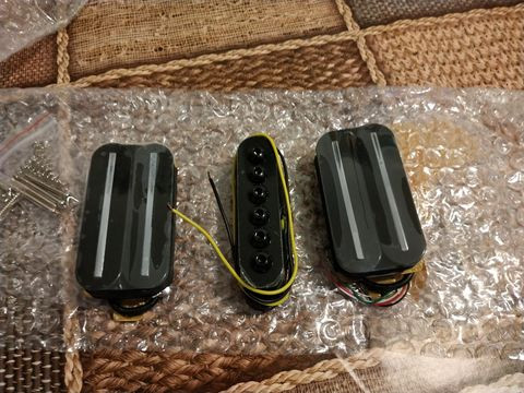

Na így fog kinézni az ebayes pickupszett, amit a Header gitárba vettem:
A középsőnél végül az invader mellett döntöttem, kíváncsi leszek rá, mit tud.
A humbuckerek nekem viaszozottnak tűnnek, de a biztonság kedvéért azért meg fogok én is ejteni egy viaszfürdőt, már vettem egy csomag gyertyát is hozzá a madaras teszkóban.
