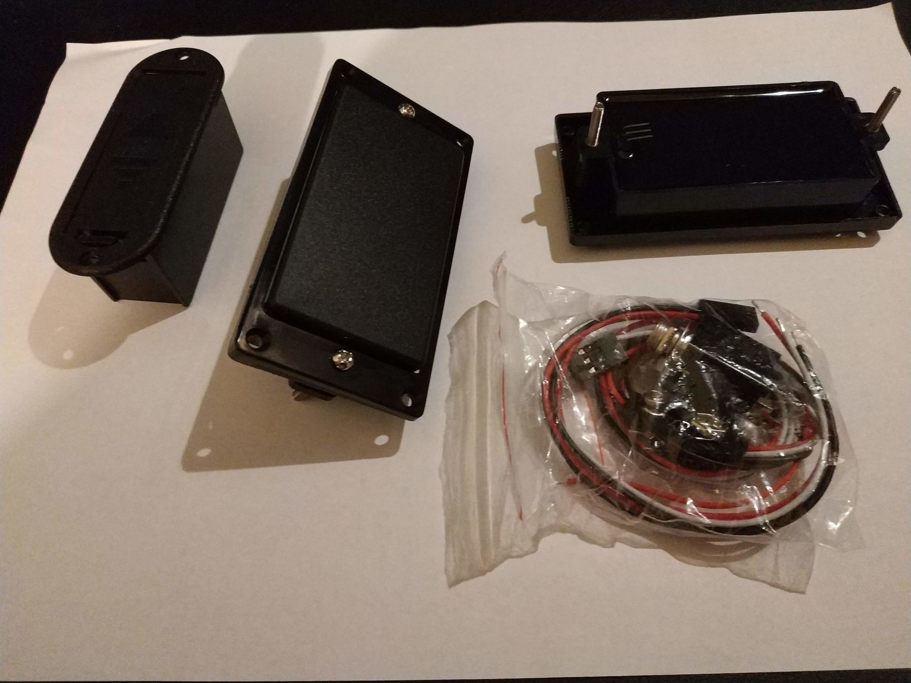

Megérkezett a kínai aktív pickupszett:
A 25K-s potik még nem jöttek meg, de mindegy is, mert a gitár, amibe bele fogom rakni, az még egy másik városban van, ahova csak egy hét múlva megyek. Akkor próbálunk ott egyet a bandával, aztán elhozom a gityót, és vagy összehegesztjük tesómmal a nyaralás előtt, vagy majd csak szeptemberben valamikor.
