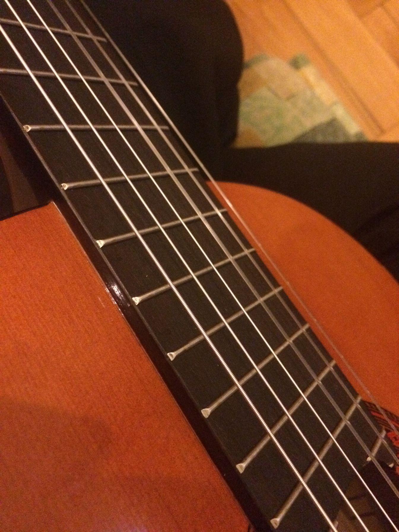

Szerintem is középen vannak a lyukak, de úgyis mindegy, mert végül máshova esik az érintési pont a csévéléstől függően.
Pont tegnapelőtt húroztam újra egy Hohnert, 270 ftos kínai húrokkal (vicces, hogy a D húr sokkal rövidebb volt, mint a többi), nem lett rossz a végeredmény, bár még mindig mászkál a hangolás, nem tudom, mikor stabilizálódik.
Valamiért nem látom az ide feltöltött képeket, akkor így:

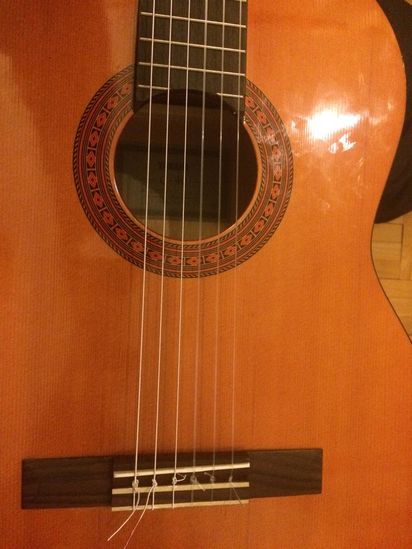

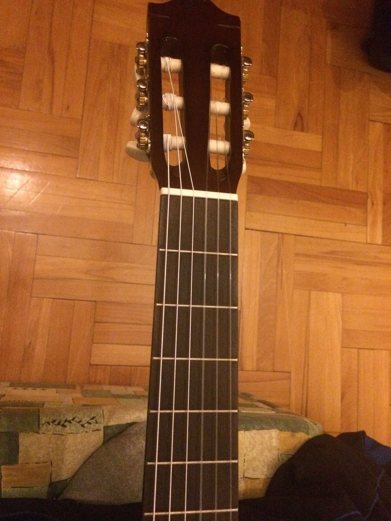

A fejen, a D húr rögzítésénél láthatod, hogy a "locking" módszerrel a húr végét visszahajtom, így a rácsévélt menetek azt többszörösen szorítják. Ez különösen a három nejlon húrnál fontos azért, hogy ne csússzanak meg a hengeren. A G-t például a D-hez képest tükrözve képzeld el, tehát ott a húrvéget balról jobbra hajtom, és úgy kezdem a csévélést.
A hídnál a három nejlonhúrt szintén gondosabban kell rögzíteni, az egyszerűbb, azt látod a képen.
Én úgy húrozok, hogy a hídnál befűzöm, az óramutató járásával ellentétesen kialakítom a rögzítését, a további lépésekhez azt mindvégig enyhe húzás alatt tartom. A kulcshoz szükséges húrhosszt úgy állapítom meg, hogy a jobb kezemmel megmarkolom a húrt, és a mutatóujjammal rámutatok a 12. bundra, mintha egy íj húrját feszíteném a nyíl kilövése előtt. Ez meghatározza azt, hogy hol kezdjem a kulcs "dobján" a csévélést. Átdugom a lyukon, majd felhajtva (a magas húroknál az óm. járásával ellentétesen, a mély húroknál az ómj. járásával megeggyezően), átfűzöm a feszítendő szakasz alatt. Van szebb is, jobb is.
Találsz erről száz youtube videót, ha ez így leírva bonyolult lenne.

Az első három csak csúnya. De alapvetően azt néztem, hogy az utolsó három összevissza van csévélve, nem szorítja a felső menet az alsót, tehát el tud csúszni feszítés hatására. Az első három szorítja az alját az elmegy.
eszement24
Szerintem az.SZerintem. Nézz jutubon videot, hogyan tekerik fel a húrokat. Van tutorial biztos vagyok benne. -
Eastman
OK, nem kell összerombolni a srácot, részben azért vagyunk itt, hogy tanuljunk egymástól.
Abból nem tanul semmit, ha mindannyian elmondjuk, hogy rosszul van felhúrozva. Van rajta még annyi anyag, hogy visszavágható.Szerk:
Hazaérek ĺövök egy képet a hídról, ha addig senki nem előz meg...

A 3 nejlon húr full trágyán van feltekerve

Azt őszintén beismerem és látom, hogy 4 év kihagyás után nagyon ronda lett ez a húrozás. De arra figyeltem, hogy ne érjenek össze.
És mellékelek egy harmadikat is, ahol jól látszik a szögből, hogy a legvékonyabb húr van az e1-en tehát a sorrendnek jónak kell lennie.
Viszont amikor lefogom a b2-t az 5. bundnál, akkor hallatszik, hogy milyennek kéne lennie az e1nek. Mellékelek róla hangfelvételt, mert máshogy nem tudom megmutatni

Helo. Dobj mar fel egy fotot a fejrol h hohy tetted fel a hurokat. Szerintem rosszul fuzted fel.

Kérünk fotókat a húrbefűzésről, hídról, nyeregről (szemöldök), kulcsokról, nyereg nutjairól, vájatokról. 2 db fotó ez.
Sima egyébként, mert szemre és tapintásra is a legvékonyabb húr kerül a szélső "slotba". Viszont feszítéskor a nyereg nutján vagy bármilyen sorján felakadhat.

Én úgy értelmeztem, hogy az 5-ös, de inkább a 6-os bundtól kezdve zörögnek a nyak fele....ezért írtam h tekerjen első körben a húrlábon. De tényleg ha csak kicsit zörög, kár vele foglalkozni, erősítőn nem hallod.
Whit3Rav3n
FockeWulf
#30696
Ha az 5. meg 6. bund zörög akkor inkább a nyakon kell állítani. Húrlábon akkor érdemes állitani ha a 12. bund fölött zörögnek húrok.
Meg persze az is igaz hogy ha kicsit zörög, és az erösitöböl nem zavaró akkor meg mindegy. En direkt úgy állitom a magasságot hogy kicsit zörög akusztikusan de erösitöben nem hallani.
