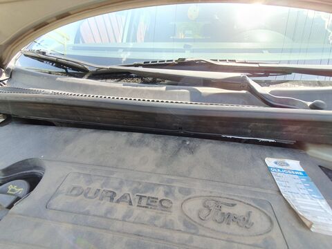

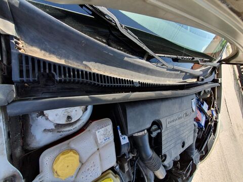

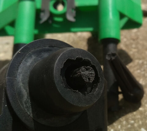

Úgy tűnik megoldódott a probléma!
Pár éve cseréltek szélvédőt az autón s a levélrács és alatta lévő műanyag között volt egy tömítő szivacs ami nyilván elég szakadt lehetett így kidobták onnan, csak nem raktak másikat. Még a műanyag dobozból is le volt törve egy darab (ahonnan a szellőztető szívja a levegőt) így ott is egy 200-as méretű lyukon közvetlen a motortérből ment be az adott esetben forró levegő az utastérbe. Gondolom rendesen összezavarta a klíma vezérlőt, hogy a környezeti hőmérő mért a kocsi elején pl. 25 fokot s a modul helyesen teljesen hidegre állítja a keverőlapot s ennek ellenére 35 fokos levegő jön be. Lehet ezért ment át kb manuális működésbe.
A motorburkolat felett fut végig az illesztés ahonnan hiányzott a tömítés (2-3mm rés volt), a fehér részen kitört a műanyagból egy darab.
Itt pedig a végig futó oldalról "L" alakú gumi tömítés amire a motorháztető csukódik rá, nem jól, fordítva volt felrakva, rátakart a levélrácsra.
Ezek elkerülték eddig a figyelmemet.
Ennél a régebbi fiestánál a forscan sajnos nem mutat túl sokat, de ha már van csináltam resetet és (mentés után) asbuilt adatokat is újra írattam a klíma modulban. -
gabor9991
darvinya #47768 üzenetére
Nem azt írtam hogy arról ki lehet cserélni a szűrőt hanem hogy ott is van egy nyílás .
És ott is van igaz?
Az nem nyert hogy teljesen zárt, nálam is és flymi autóján is tönkrement ott a szigetelőszivacs és folyt a kondenzvíz a klímából az ülés alá, csavar tartja a fedelet az anyós oldalon is, le lehet szerelni mert én még le is tömítettem pasztával.
Egyébként ha ki lehetne szedni a szűrőt ezen a nyíláson is, szerinted ki szenvedne a másik oldalon a pedálok mögött?
Valószínűleg a mérnök egy jobbkormányos autón tervezte ezt meg ott nem volt útban semmi -

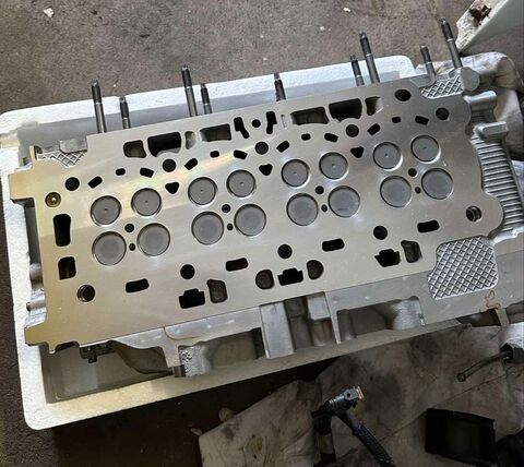

Ez a hengerfej már egy MK4 1.5tdci ,sajnos ez már egy hulladék 150ezer körül sok szétesik a gépműhely szerint, egyik épületgépészettel foglalkozó cég flottája is ilyen fucusokkal van tele, volt már pár motorcsere mert szeretnek tönkremenni, alkatrész meg nem nagyon van hozzá, a ford leginkább az új motort szeretné eladni mikor egy ilyen tökremegy.
Meg is látszik a használt autók árán az MK4 eléggé nyomott áron is hetekig van hirdetgetve ahogy figyelem -

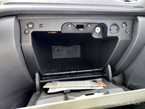

Alemida
patomi #47726 üzenetére
Valahogy így néz ki a másik oldala:
https://sites.google.com/site/fordfocusextrak/ford-focus-extrak/hutoett-kesztyutarto -

Az enyémben is fűtő-hűtő ventilátorral van felszerelve a kesztyűtartó, de én fotóval is tudom bizonyítani.
