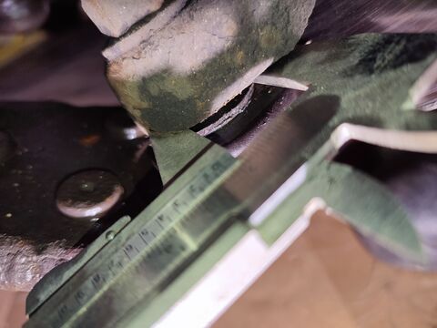

2008 -as MK2 -es HHDA kombi focusomban lengőkart kell cseréljek. Kétféle kónusz ( 18mm és 21mm ) mérettel kínálja jó pár alkatrész forgalmazó. A kérdésem az volna hogy tényleg kétféle mérettel pakolászták össze őket ? Most kikell üssem hogy lemérjem ? Vagy csak a netes felületek pontatlansága miatt van ez így és az alvázszám alapján ez pontosan behatárolható ? -

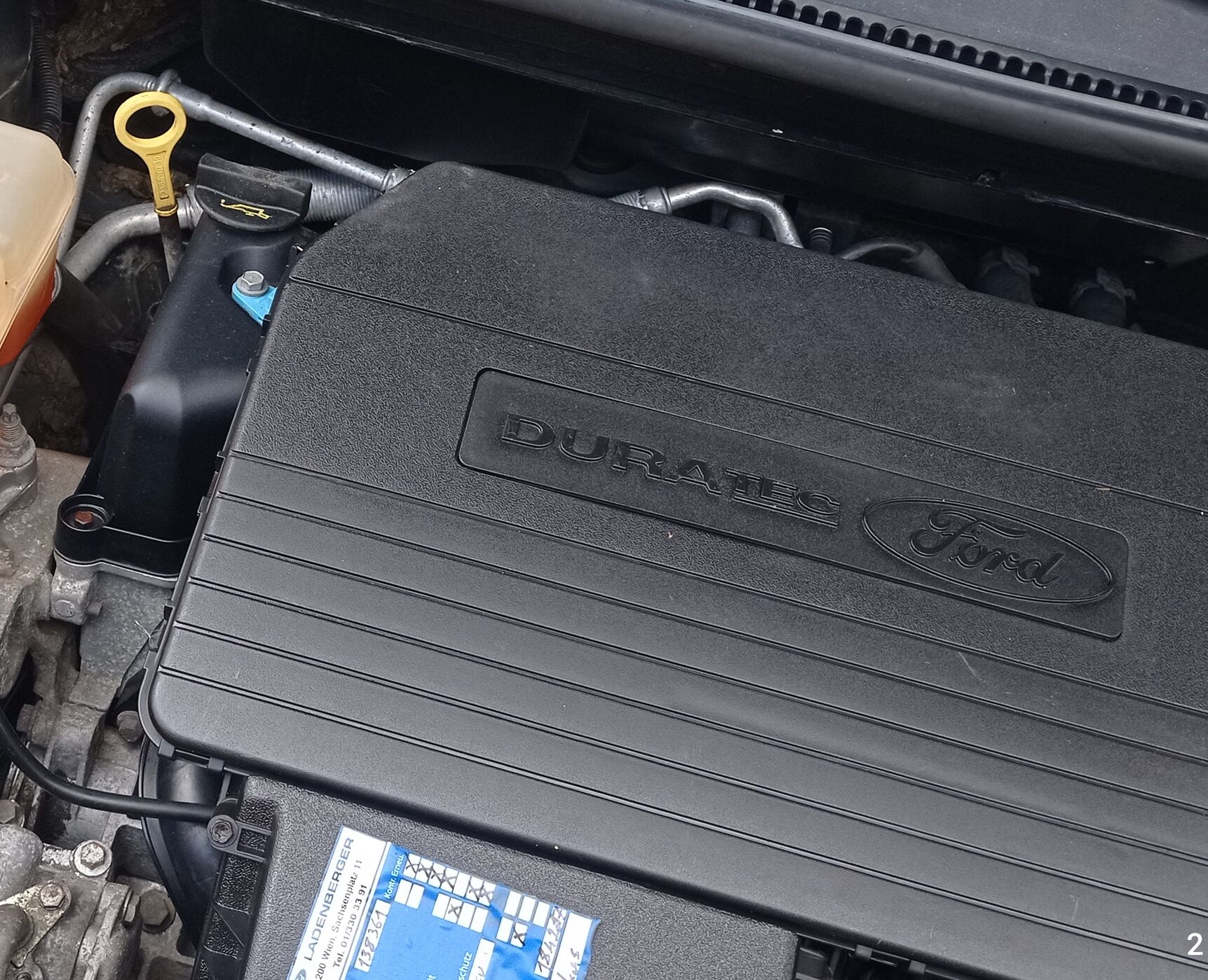

*nemtudom kaptál e már választ,gondoltam megírom.Illetve... : (2006os 1,3as Fiesta, A9JA motorkód.. )
1: mivel lassan ismét folyadékcserés 1 év után, eddig mindig fater szokta nézegetni a szinteket.. szerencsére nem távozik semmi módon az motorolajszint a teknyőből. ellenben a nívópálcát tök nehezen lehet visszatenni.. mivel most én néztem a szintet
aztmondta észrevette, már mióta nálam van ,de ne foglalkozzak vele..
180 fokkal meg kell fordítani a pálcát ha elsőre nem megy bele,mert megakad,de ha megfordítom,akkor is olyan nehezen megy le.. a '98-as Fiestánál nem volt ilyen jellegű probléma..2: mostanában a kuplungnál,ha engedem fel, kis fémes kattanás jön elő,mintha rugó lenne..... nem túl hangos,de észrevehető.. van esetleg valami rugó,vagy efféle benne ami esetleg kenőanyag hiányban szenved? nézegettem, folyadék nincsen a pedálon,se mögötte..
3: hűtőfolyadék tartály.. a kupak marha nehezen jön le, csőfogóval óvatosan megfogva tudom csak leszedni.. annyira odaszívja magát.. cserélni kellene a kupakot ? ( Alin találtam mondjuk,tehát kapni hozzá.. )

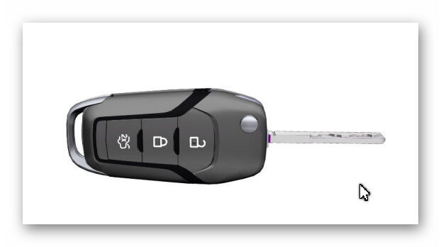

Ja lemaradt...benéztem. Kulcsnélküli indítás van. Így akkor 2 db. passzív kulcs lehet hozzá.És az említett 2.0L Duratorq (110kW/150PS) Euro 6-os motorhoz kell adblue?
Balcsix
Mondeo Mk4-nél például ha keyless opciós a kocsi, akkor 2 db passzív kulcsot adtak. Gondolom "simához" pedig 2 bicskakulcsot.
Szerintem itt is hasonló lehet a helyzet, de ebben nem vagyok biztos.

Egy 2015-ös, új modell, S-Max-hoz gyárilag hány darab és milyen kulcsot adnak?
2 db. ilyen bicskakulcsot?
Ezt a passzív kulcsot adják hozzá, vagy külön megvehető? Vagy egy ilyet egy olyat?
Illetve ha nincs meg a kulcs biztonsági címkéje, az gáz? Annak segítségével gyakorlatilag előállítható egy az autót működtető másik kulcs?
