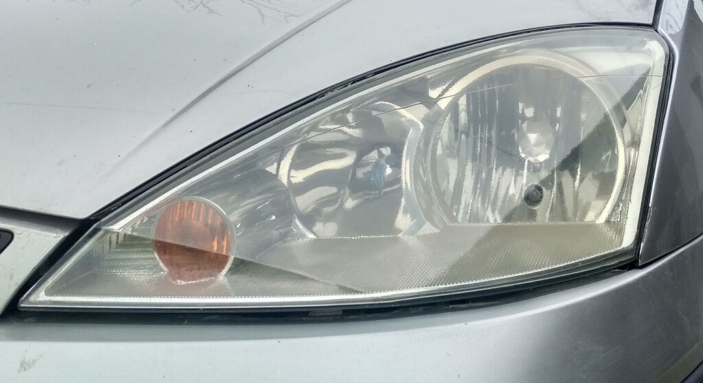

+ az se elhanyagolható a búra külső felületének állapota mellett hogy a belső tükröző felületek (a.k.a. "foncsor") mennyire mattultak be az eltelt évek alatt.
Ezért mondja az egyik tábor hogy a külső polírozás csak félmegoldás, sokkal látványosabb (szó szerint) eredmény érhető el komplett lámpacserével. Ha belefér a keretbe.
Én polírpárti vagyok, az a legolcsóbb. Most így fest a lámpám.

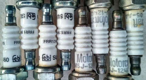

Gyújtógyertyát érdemes vétel után kicserélni. Az étolaj hamar megeszi a szikrát. -
