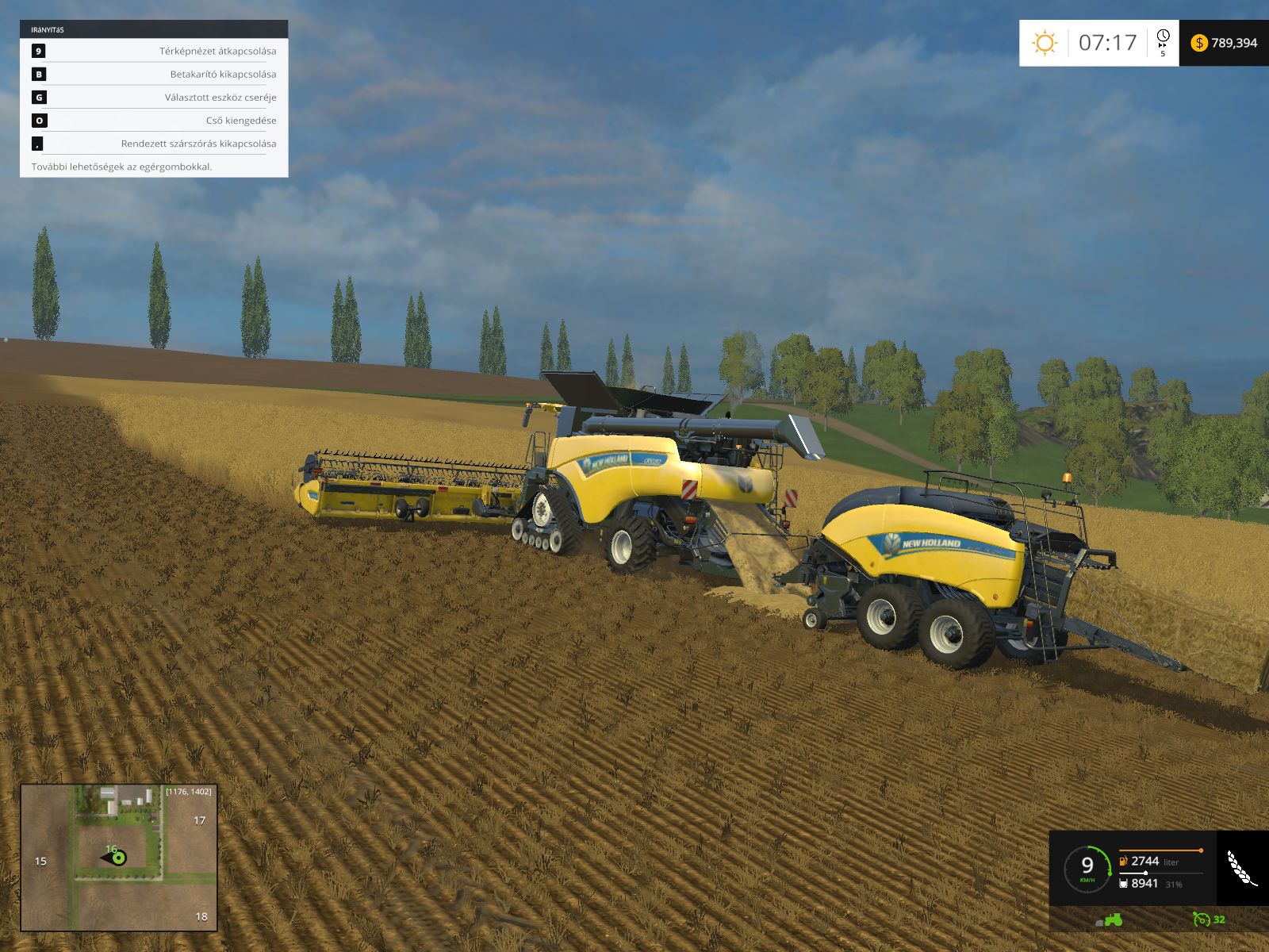

Na egy újabb New Holland mod a CR 9.90 után, CR 6.90. [link]
