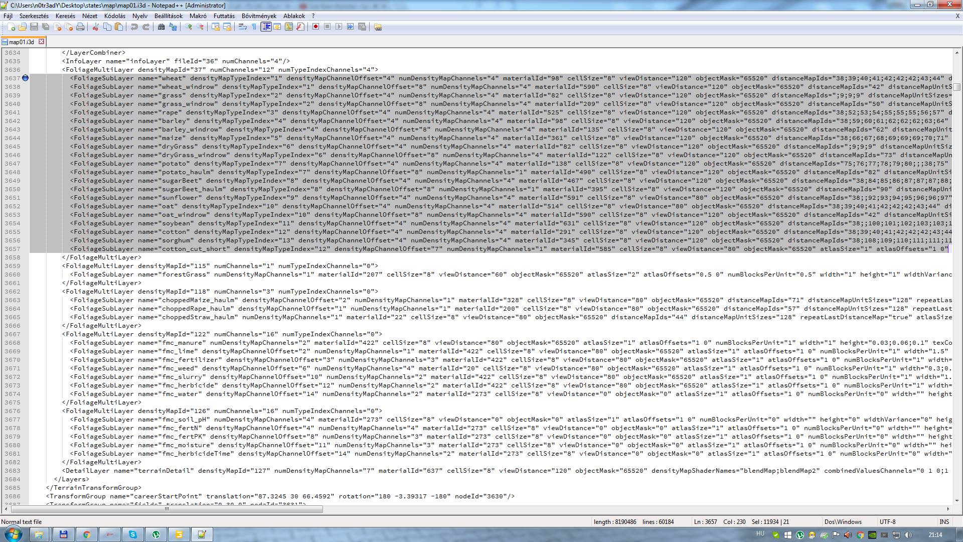

, ha soil mód is van az aktuális mapban akkor az felül írja ezt az értéket. -
height
McEacrhan3
#3487
Szia ezt a szót keresd: growthStateTime=

Láttam néhány pályán, hogy a növény növekedési idők meg voltak növelve, akár fázisonként 5 napra.(Például ITT).
Ezt, egy meglévő mapnál is lehet állítgatni, és ha igen hol? -

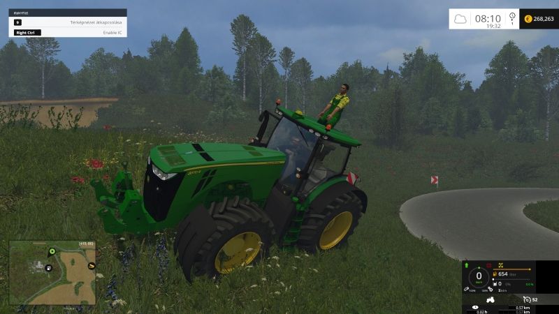

Egyrészt magán a modellen. Giants Editor JohnDeere_8370.i3d
Van két felesleges light, ID 5> és ID 6 > ezeket érdemes törölni, mert hatással vannak a kinézetre.Van egy felesleges kamera ami nincs is bejegyezve az xml –be, a neve WorkingCamera az ID –je 0>5, de ne ezt töröld hanem ezen belül a kamerát, ami 0>5|0 (ha az előbbit törlöd megváltoznak az utána következő ID-k és nem fog működni egy csomó dolog, vagy be sem tölti a játék. Természetesen mielőtt törölnéd át kell váltani másik kamerára.
Nekem személy szerint a külső kamera állása sem tetszik, eltér az alapgépekétől, túl távoli de ez ízlés dolga. Ha változtatni akarod, akkor az ID –je 0>7|11|0 és az attributes ablakban a translate/rotate értékekkel tudod beállítani a kívánt pozíciót.
A tömeggel is gond van, magának a modellnek a tömege alacsony, a kerekeké magas egyenként 1696kg –ot nyomnak. ID 1> 2> 3> 4>, attributes ablakban Rigid Body fülön Density sorban tudod állítani. Itt eredetileg 20 az érték, ha lecsökkented 2.5-re akkor 212kg lesz egyenként a kerekek tömege. A valóságban több mint 14 tonna a gép, érdemes a modell tömegét is beállítani, 0.8 legyen a Density ez 13t, ami kerekekkel együtt már majdnem 14t.
Ezután az xml-ben kell körülnézni.
Sajnos vannak a 2013-ban használatos bejegyzések, pl. a kerekek is, bár ettől még működik. Mivel a modell tömege változott ez hatással lesz a menettulajdonságokra is. A valóságban a gép 370LE, ehhez túl magas nyomaték van megadva (1.98) ez kicsivel több mint a 435LE Case Magnumé. 1.65 körülre saccolom a helyes értéket.
A kerekek tömege is hibás, 1 az érték az összes keréken, ami a Magnum esetében első kerekekre 0.269 hátsókra 0.56 Szerintem a szélességük is hibás, de ez nem sokat befolyásol.Mivel nagyon nehéz gépről van szó a motorfék értékét emelni kell. 25 körül már javul, de izlés szerint némi próbálgatással belőheted magadnak.
A csúszást sokszor a PloughingSpec okozza, ezt ki kell gyomlálni az xml-ből 297-301 sorok és a modDesc-ből is 25.-ik és 58.-ik sor. Jelen esetben ez nem oldotta meg, továbbra is csúszik, még dolgozni kéne rajta.
Rengeteg spec van benne, lehet, hogy ezek közül valamelyik nem jön össze a 2015 -el. Ennyi időt tudtam rászánni, szerintem kuka.

Furcsa, összehasonlítottam a 8530 breakforce beállítását a 8370-ével, előbbi 15 utóbbi 17. Lehet a súllyal lesz valami.
height
Sziasztok, az autotractor módot használok, akkor a munkás a kaszálás,bálázásban stb, munkákban is részt tud venni ?
Linkeld be a modot. Így látatlanban nehéz mondani konkrétumot.
Találkoztam olyannal, ahol valamelyik specializációt kellett törölni, és ezután már nem csúszott.
A motorfékre vonatkozó bejegyzés a <motor kezdetű sorban található: brakeForce=" "
Illetve lehetnek felesleges bejegyzések is korábbi verziókból áttett modokban, amik hatással lehetnek a lassulásra. Esetleg még a kerekek tömege ha irreálisan alacsony. De egyszerűbb lenne ránézni találgatás helyett. -
height
Sziasztok, a corse playnek van magyar leírása?
Köszi, ha válaszoltok.
Giot
Kis segítség kellene. Ritkán van időm játszani és alapvetően a gépek miatt érdekel az FS, de a mai nap szántam rá időt. Találtam egy JD 8370R modot (nagy kedvencek a JD-k) kicsit alakítani kellett rajta hogy jó legyen de végül rendben raktam (Konkrétan szörnyű volt a hangja a fejem fájdult meg tőle, végül átollóztam egy 8530-ról, és így jó)
Szóval kezdek örülni hogy a 8530-ok mellett egy 8370-et is hadrendbe állítok, erre azt veszem észre hogy ha megállok csúszik a gép állóhelyben, amerre a talaj leejt. És a motorfék is nulla, de az még nem is zavarna.
Mit lehet kezdeni hogy ne csússzon mintha jégen lenne, és a motorfék erejét hogy tudom növelni?Előre is köszi!
