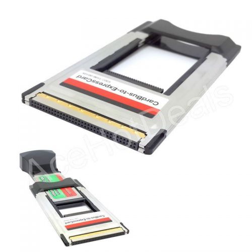

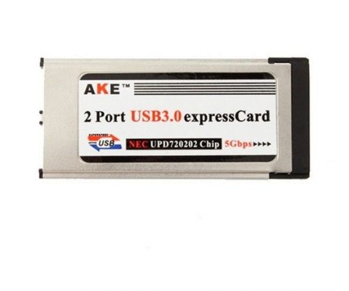

maajsz
desolator #47740 üzenetére
A PCMCIA régebbi szabvány, másik nevén (asszem) Card Bus, természetesen lassabb mint az EC. Valóban ha a keskenyebb EC-t rendelted akkor belemehet a PCMCIA-ba, de a sebessége természetesen csökkeni fog a régebbi szintjére, ráadásul az EC tudtommal alacsonyabb fesszel is dolgozik, így nem tudom mennyire fog szeretni egy külső vinyót vagy teló töltést.. majd oszd meg a tapasztalatot

desolator
Mikulásbá #47742 üzenetére
Igen, lehet, hogy ilyen kellett volna. Az a szívás, hogy én beírtam az ebay keresőbe, hogy usb 3.0 to pcmcia és abból dobott ki egy rakatot, amit az első posztomban írtam. Ami persze tökre nem illett bele. Mindegy, most még rendeltem hozzá azt az átalakítót, azzal remélem már jó lesz.
desolator
Van egy régi 7 éves Dell d630-as laptopom. Szerettem volna usb 3-al bővíteni és vettem hozzá egy ilyen, usb 3.0 to pci expresscard kártyát:
Azt hittem, ezt simán beletudom dugni, a pcmcia kártyafoglalat helyére, azonban egyáltalán nem illik bele. Fórumokon olvasgattam, hogy kell még hozzá valami átalakító. Mire gondolhatnak? Hogyan bírnám ezt működésre bírni?
