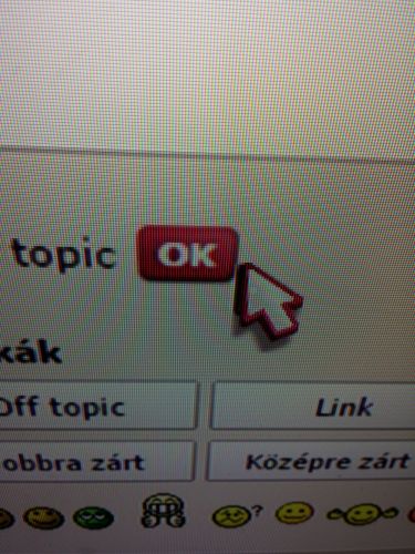

Az egérre valami olyasmi beállítást keress, hogy ne legyen kiemelt egér mozgás...ugyanis ez azért van, hogy messziről is jól lásd a kurzorod. (mouse highlight vagy valami ilyesmi szokott lenni...)
A görgetés nekem vostro 3460 alatt stabilan megy... drivert próbáld frissíteni, esetleg gyári utility-t szedd le. Nekem a hangkártya mellé járó utilityt kell mellőznöm, mert az új driver annyira nem komálja.
mouzrr
Van valaki másnak is gondja a 2 ujjas görgetéssel Inspiron 15 lapossal? Érzékeli a 2 ujjat de nem mozdul az oldal semerre. Mappában megy. (Chrome-ról van szó)
Volt pár napja az a kérdésem, hogy wifi-n megosztott képernyőn miért néz ki nagynak az egér a Smart TV-n. Mellékelem a képeket.
Ez a "nagy" egér
Na de ha pár másodpercig nem mozgatom a kurzort, visszavált a normális picire, amit szeretnék amúgy is használni, de amint megmozdítom, átvált az előző nagyra, ami mellesleg picit akadozva mozog a megosztott kijelzőn.
Ilyen ha sima:
