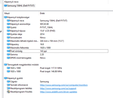

Dobsz egy képet? BIOS-ban is jelentkezik?
szabonagyur #73959 üzenetére
Színprofilok rendben? Ha igen, simán lehet, hogy hibás az LCD.

B-L-A-C-K
szabonagyur #57362 üzenetére
Akkor amit levideóztam ez se IPS (bár akkor nem tudom mi, mert a videóban is látszik nagyon annak tűnik), mert ez egy céges gép, még én bontottam ki, azaz nem utólag lett beleszerelve.
