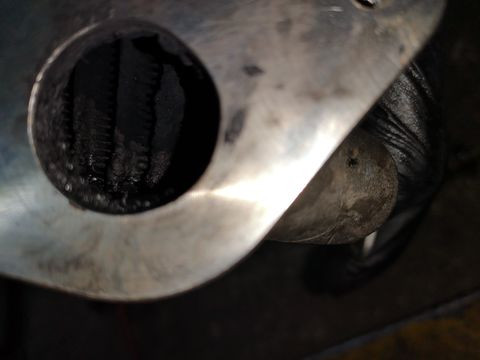

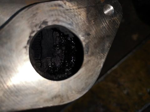

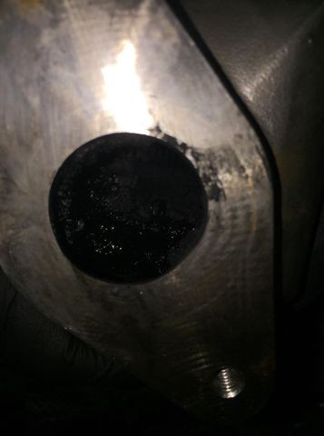

Te most miről beszélsz ? Az EGR hűtőről vagy a szívósorról ? Mert a szívósor még rendben,hogy retkes és takarítani kell de azt EGR hűtőnél ez NEM NORMÁLIS Az EGR hűtő belülről maximum fekete kormos lehetne... Ez belül a lamelláknál fekete kokszos trutyis eltömődött.... Szivárog a hűtővíz amitől egy massza lesz a EGR belseje illetve el is tömíti ki is gyújtja stb... Ráadásul erre van visszahívás..... Egyrészt azért kellene ezt kicserélni mert erre van visszahívás másrészt baleset / életveszélyes / ha ránézésre se látod,hogy ez el van durranva akkor baj van..... Érdekes módon megnéztem másik 5-10 pont ugyan ilyen EGR hűtőt bontós barátomnál egyik se volt ilyen eltömődött masszás lerakódott retkes fos DE EGYÉBKÉNT NEM IS LEHET CSAK KORMOS !! Persze azok nem is voltak eldurranva..... Szóval ezért kellene cserélni MERT EZ NEM NORMÁLIS De a saját autódon ha te is eldurrant EGR hűtővel járnál gondolom azért az zavarna vagy ha nem legrosszabb esetben kiégne....

H.Ezredes
Ez is milyen szép volt..... [link]
Az a meleg a sztoriban,hogy egy 2014-es F31 ahol az EGR hűtő a kérdéses módon lehalt csatolom a képeket :
Ezzel az EGR hűtővel bement a Budapest Motors-ba ahol elhajtották,hogy EZ TELJESEN NORMÁLIS és ,hogy erre aztán nincs visszahívás....
Mondtam ezt nem hiszem el úgy küldtük el azonnal csere kell egy másik ez kuka.... Mondtam én bevinném és hozzávágnám a szervizvezetőhöz.....
Tegnap pedig szívósort vittek egy N47N-re mert beolvadt.....
