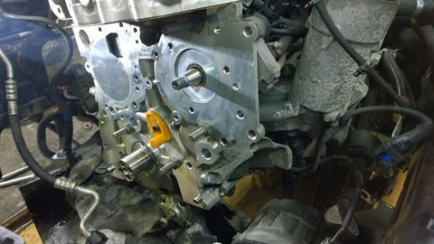

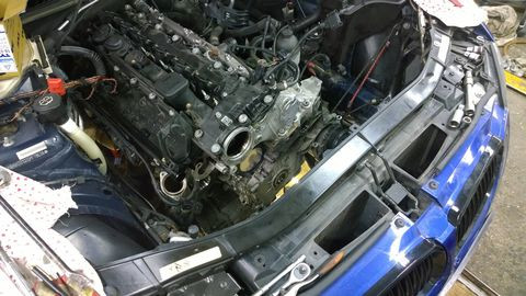

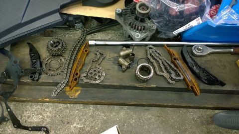

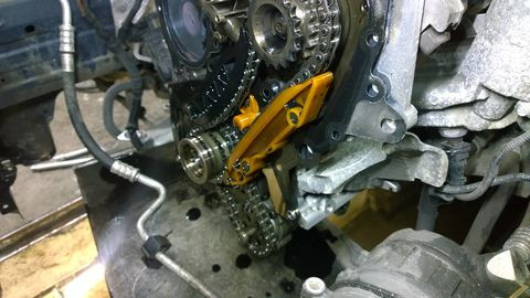

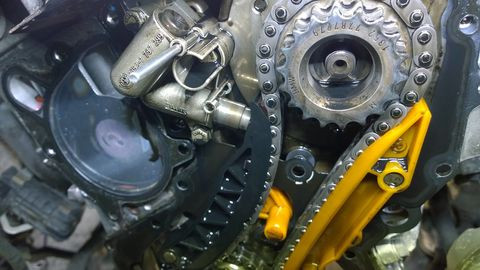

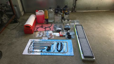

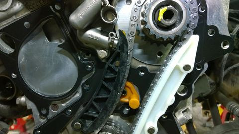

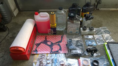

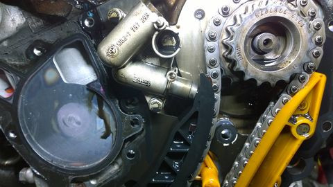

Annak aki kételkedik,hogy minden 2005 után gyártott motoron vezérlést kell cserélni.
M57D30TÜ2 ~210E Km
Szétszereléskor a vezérlésrögzítőt nem lehetett rárakni mivel arrébb volt annyival,hogy ha megékelted a motort nem ment rá a rögzítő... Természetesen az új vezérléssel körbetekered a motort ék a helyén a vezérlésrögzítő meg szépen rácuppan
A régi lánc annyira megvolt nyúlva,hogy a feszítőpatron lassan végállásba volt.... Kopott lánckereket kopott vezetők +láncnyúlás. El lehet képzelni mit csinál ha tovább nyúlik/ elszakad...

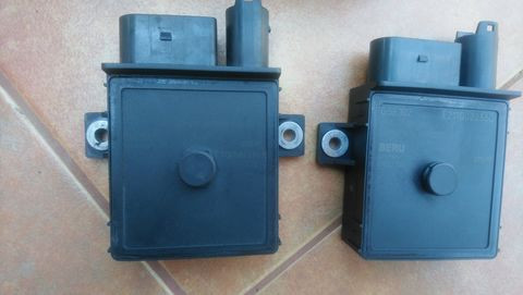

Ma szerelgettem kicsit. Már egy ideje jött a hibakód az izzításvezérlőre, így kicseréltem. Utánanézve a dolgoknak megpróbáltam a szívósor levétele nélkül és szerencsére fél óra elteltével kiszabadítottam a helyéről. A kábelek levétele volt trükkös, főleg a kerek pluszos oda 2 csavarhúzót használtam. BERU-t vettem megnéztem a gyári is az.

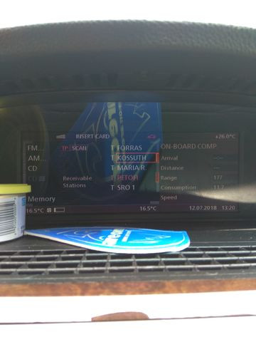

Bankkártya... én 47 forintért tudtam váltani egy csekély mennyiségű kunát, a bank meg 49-en váltotta a kártyás fizetéseimet... tankolás, étterem.
Ja és még a piacon is volt kártyaterminál... talán egy két kisebb helyen nem...
Az üzemanyag mondjuk drága, 475 Ft/L volt nekem a 100-as benzin. -
