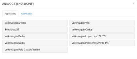

Ez szerinted jó lehet? Volkswagen Lupo kormány. KÉP
Ha nem, vajon újabb Polo kormányokat bele lehet applikálni?
7zap szerint ezekben az autókban van még hasonló, ezért is kerestem a Lupo-ra. De szerintem nem pont ugyanaz amit találtam.

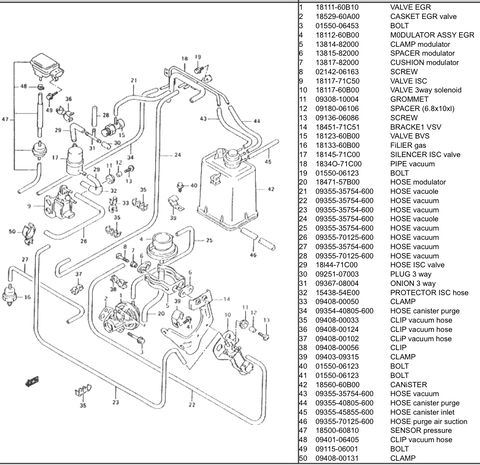

Sziasztok !
Segítséget szeretnék kérni régebbi Suzuki Swift 1.3 fékrendszerével kapcsolatban. (Legalábbis szerintem a fékrendszerhez kapcsolódik)
Benéztem a motortérbe és láttam h egy cső lóg láttam azt is hogy hol lehet a helye szerintem, de annyira el volt koszolódva amire rá kell dugni, hogy szerintem akár egy éve is úgy lehetett már és nem vettem észre semmi hibát.
Mellékelek 2 képet hogy mire is gondolok.Az első ábrán a 19 pontnál csatlakozott az egyik kiálló csőhöz (jobb oldali)
A második ábrán a 6-os fölött van az a 3 cső , abból indul ki az a cső aminek a másik vége lecsúszott.Vigyem szerelőhöz, vagy elég ha visszadugom ? Mi hiba okozója lehet ez ?
Elnézést, de analfabéta vagyok ezekhez a dolgokhoz.
