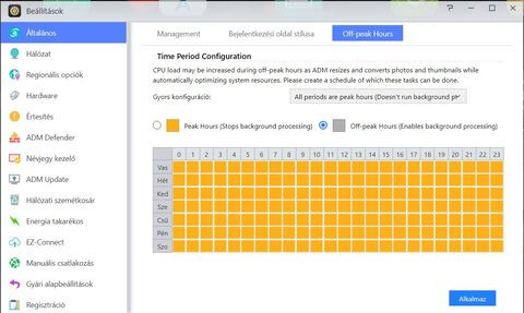

Kiadták már a frissítést, ami megoldja azt az idegesítő állandó "aktivitást"?
Előre is köszönöm a választ!

*H*
Még nem, de a belső tesztelés már folyamatban van.

Gawamatsu
Nincs, de csinaltak egy appot ami leallitja. A gyari Asustor appol kozt van

jaroslav
Köszönöm mindenkinek az információt!
Azt még szeretném megkérdezni, hogy konkrétan melyik ez a bizonyos app?
Előre is köszönöm a válszt!

Gawamatsu
Stopping background process

*H*
Elérhető a javított ADM.

Gawamatsu
Most a "stop background process" appal elvagyok, megvárom mi lett eltolva ezzel a frissítéssel

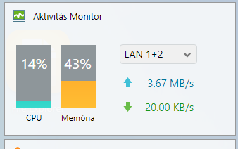

Találtam a router menüjében egy "hálózati felderítés" menüpontot, ahol szép kis ábrát rajzol hogy melyik portján mit lát rákötve, hát azon amin a NAS van, pont semmit. Szóval a maradék IP címek gondolom a tévé meg egyéb pc-khez tartoznak, a NAS meg baszik bármit is csinálni. A Quickstart Guideban van egy ilyen mondat: "NAS működésre kész, amint a zöld státusz jelző LED villogásról állandóra vált". Namost én még folyamatos zöldet ezen nem láttam (csak a kéket), csak villog. Nem kéne laza 1 óra után abbahagynia a villogást?
![](http://cdn.rios.hu/dl/faces/own/kicsirics77.gif)
Kicsirics77
Nem véletlen írtam hogy indítsd ujra a nast,illetve ne a hálozati felderítést nézegesd hanem a lan port ténylegesen kiosztott címeit.
![](http://cdn.rios.hu/dl/faces/c04.gif)
Dr. Akula
Ezek megvoltak, a többi csak extra, de még így se. Elvileg van ezen valami hálózatjelző LED, a felső kéken és az alatta levő zöld villogón kívül én még mást nem láttam felvillanni, szóval szerintem itt nuku hálózati kapcsolat. De ez a zöld villogó zavar, csak nem akar folyamatosra váltani, pedig a kézikönyv szerint kéne.
Dr. Akula
A ramokkal volt gondja. A gyári 2 gigás 2400-as SO-DIMM DDR4 helyett kapott 2x8 GB 2133-asat. Visszatéve a gyárit sokkal több LED világít. Namost ez gáz, mert pont a ramok miatt vettem ezt és nem Synologyt, mert ezek már megvoltak egy korábbi notiból. Kérdés mi nem tetszik neki, a 2x8 giga (elvileg csak 8 gigát támogat, de ahogy a Synologynál, itt is írták többen a neten hogy megy az 16-al is), vagy a 2133 MHz a 2400 helyett. 30 rongyért biztos nem fogok venni bele gyári luxusfeláras ramokat. Amim van az Kingston Impact, elvileg azt minden ilyen NAS szereti.
Dr. Akula
Lehet hogy alapból 2400-on akarja pörgetni a ramokat és amikor nem jön össze attól dob egy hátast? 1 db 8 gigás modullal se megy.
[ Szerkesztve ]

De most őszintén,minek bele annyi,nekem a 2GB gyári ram ami benne van nem ment még 50% fölé sosem,azon meg ne csodálkozz ha nem indul mert nem kezeli a ramot amit bele teszel.
Dr. Akula
Ezek a ramok egy régebbi notimból pottyantak ki, csak nem adtam el őket, így itt porosodtak a polcon. Nem azért raktam a NAS-ba ennyit mert ez alatt nem működik, hanem mert ennyi van, és inkább a gépben menjen üresjáratban (ha meg kell, akkor nyugodtan használja), mint a polcon. Azért a 2 gigánál csak kéne több, de most ingyen ramok helyett vadászhatok valami mást. Gyanítom a 2133 a kulcs, mert ugyanz ment a Synology topikban is, ráadásul az még a régebbi Apollo Lake procis (ez meg már Gemini), és az is kezel 16 gigát annak ellenére hogy az Intel szerint csak 8-at. De csak az egyik modullal se indul, ezért gondolom hogy a freki a ludas.
[ Szerkesztve ]
