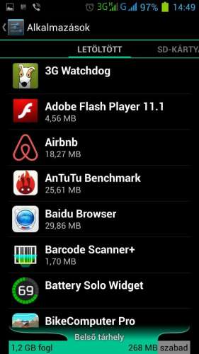

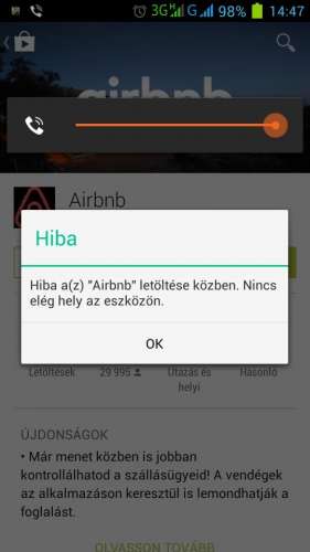

Uj play aruhaz van nekem is a telomon, no problemo es szvsz jobb lett igy ahogy kinez bar par aprosag meg hianyzik belole...
A kolllega hibaja pusztan annyi, hogy 15% alatti a szabad hely es abban a romban ugy van beallitva hogy ilyenkor hibat dobjon. Legalabbis ilyesmi szokott lenni mindig amikor a fenti kerdes felmerul.
