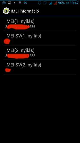

Crvsh3R
#82398
"Dual Sim-es készüléknél nem kellene egy SIM2 IMEI-t is találnom valahol? "
NEM!!!
Ez egy közkeletű tévedés! Egyes gyártók / típusok a két SIM-es teóikat két külön IMEI-el látják el, mások viszont a két SIM-hez is csak egy számot adnak. Hogy miért? - Nem tudom...
Nekem már több ilyen és több olyan telefonom is volt. A mostani például csak egy IMEI-el rendelkezik, pedig ráadásul Dual aktív! Tehát mindkét kártyán egyszerre hívható vagyok. És mégis egész jól elboldogul az egy szem IMEI-el...
