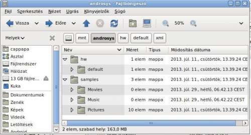

vadkörte
#54144
Működött volna maga a mentés/visszaállítás az MTKDroidTools-os CWM-nél, csak frissítésre nem lett volna jó.
A második, amit most linkeltél, az sem tartalmaz termékleírást, de egy picit közelibb a telefonhoz.
Viszont ez a kínai "CWM".Ezen úgy lehet segíteni, ha ismerjük a telefonodon lévő /system/build.prop fájl tartalmát.

Azóta vagy 5x volt restart, W8 update, megkapta a 8GB-os Samu kártyát, hátha. A saját USB kábelét (eddig az Ace-ét használtam) is kibontottam, hátha. Hisztis egy telefon ez, most már tuti, hogy nő.
Basszus irgalmatlan lassú ez a backup... Most épp a recovery.img-nél áll. Ünnepnap lesz, ha egyszer lefut. -
vadkörte
cappa72
#54115
Nem nincs semmi rejtett ablak. Sem a PC-n sem a telefonon. Az elmúlt egy órában kemény 18MB-ot mentett.
Meg gondolom az sem teljesen OK, hogy csak feladatkezelőből tudom leállítani a DroidTools-t...
Csak egy 2GB-os microSD-t találtam, nem hiszem, hogy kicsi lenne. A 8-ast nem akarom kivenni az Ace-ből, arról fut a programok 90%-a -

Az teljesen normális, hogy az MTK Droid 2.4.8 már lassan egy órája menti a ROM-ot és ebből vagy 50 perce a nodl_protect_f.ext4.tar-nál tart? A Backup userdata and cache nincs bepipálva, hisz még semmiféle testreszabás, apptelepítés nem volt.
Nem merem piszkálni sem a telefont, sem a progit, had dolgozzon. -

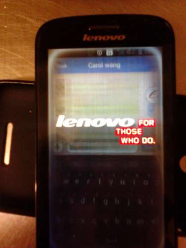

Segítséget szeretnék kérni, szerelésben jártas fórumtárstól. Adott egy Lenovo A760, aminek egy hét után meghalni látszik a kijelzője, bár reménykedem hogy még sem. A kép széle halványan villódzik, középen jóval sötétebb a tónus, és az egész szellemképes. A képeken látható "beégés" szerű tünet idővel halványul, de mindig felváltja a később megnyitott, majd háttérbe került kép. Abban reménykedtem hogy esetleg kontakt hiba, de szétkaptam megpiszkáltam a csokit, semmi hiba. A fő kérdések a következők:
1. Azt gondolom hogy ez hardver hiba, de ha kicserélem a kijelzőt (talán menni fog, varrógép műszerész vagyok, az meg ugye majdnem android...) akkor nem fogja egy hét után az új kijelzőt is megfőzni az esetleg hibás vezérlés?
2. Érdemes nekem nekilátni tudva azt, hogy elvben a garanciát vállalná a kínai eladó, viszont az oda vissza kb 2 hónap. Egy kijelzőt beszerzek 2 hét alatt.
3. Elég sok hasonló IdeaPhone screen problémával keresik a Lenovo hivatalos fórumát, pl A780 esetében egyenesen "Mass defect" - ről beszélnek az orosz romgyárosok.
Szóval tud valaki tanácsot adni?
Ps.: Recowery képernyő is ugyanezt csinálja.
