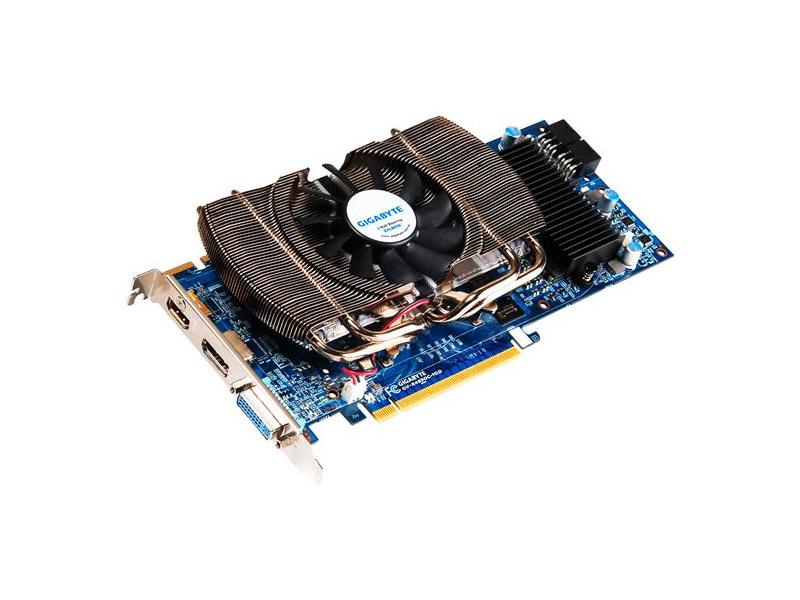

Akkor nem láttad még munka közben a passzív hűtős Gigabyte HD 4850-et
Steve198310
Ha már gigabyte
Ezzel a kártyával vágta el nála magát a Giga HD4890 OC
Rendes kazánt csinált a gépemből. Le se mertem mérni mi hőt termeltgyorsan csere lett belőle. A Vapor-X HD4850 cseréltem a HD4890 re de 2 nap aztán jött a bánat
. De túl léptük még jó hogy jött az új generácíó
asdxv : biztos szép lehetett az is. giga volt? ja látom az
