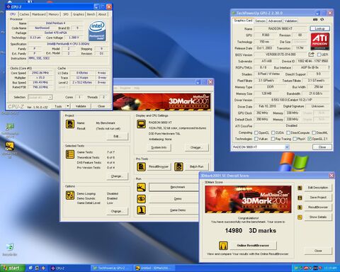

Eleg gyengenek erzem ezt az eredmenyt. Foleg az elso ket reszben volt ahol 0-ig beesett az FPS.
A kartya tovabbra is borzasztoan hangos, suvit... Azt hiszem megy vissza egyenlore a passziv FX5200. Megtalaltam a regi kedvenc jatekomat USM98, ami nem akar rendesen mukodni XP-tol jobb operacios rendszeren. Igy most jon a regenmindenjobbvolt resz -

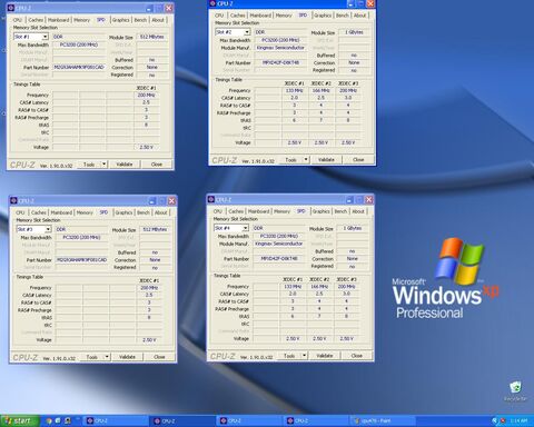

Sziasztok. Maradva s478-nal. Azt hiszem sikerult eletet lehelni a Pentium prociba. Talaltam egy masik alaplapot.
Kernek egy kis segitseget:
1.) Szerintetek a RAM beallitasok rendben vannak? Probaljam megcserelni az 1GB-os modulok legyenek az 1-es 3-as slotba vagy semmi ertelme?2.)Milyen SSD menne ehhez a laphoz? Most egy 80 Gigas SATA-s HDD-rol fut az operacios rendszer, de gondolom sokat gyorsitana az SSD. Kell valamire figyeljek, vagy barmelyik SATA-s SSD megfelel?
3.)Ameddig nincs SSD. Vannak itthon IDE eszkozok: 1 db DVD ROM, 1 db 80 GB HDD es 1 db 250 GB HDD. Ha megkerlek szepen valaki elmagyarazza roviden, hogy kotom be.

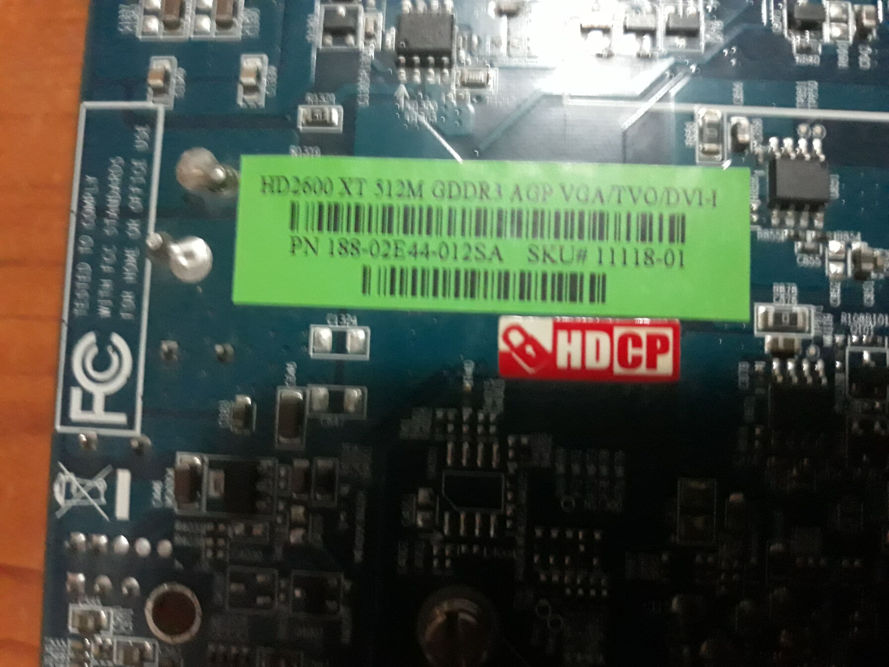

Sziasztok. Valakinek van tapasztalata Medion 9800 XXL kartyaval? Mennyire ritka ez a tipus? Sikerult szereznem egyet. Ugy nez ki meg mukodik, hangja mint egy porszivo...

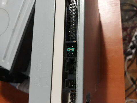

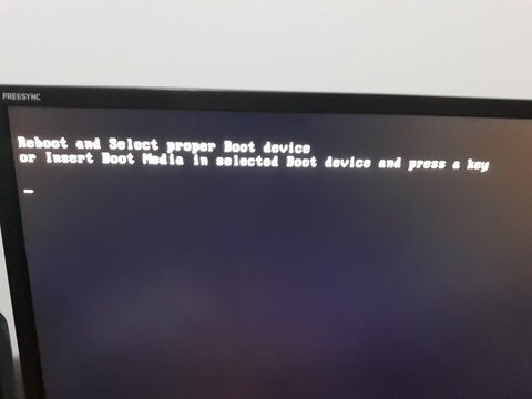

HDD bal elso pinekbe jumperelve master:
ODD kozepere slave:Az IDE kabel ugy van, ahogy korabban emlitettem legvegen: a HDD, kozepen az ODD
Boot a bios-ba felismeri a HDD-t primary master-nek, ODD primary slave-nek.
Probalok a boot beeallitasokkal jatszani, annak erdekeb, hogy az ODD-rol bootoljon
elobb ez:
Azutan 40-60 masodperc mulva ez:
Mi lehet a gond?

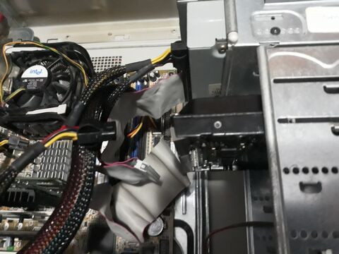

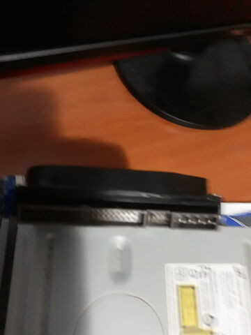

nem klappol valami sajna, megprobaltam mar igy is ugy is, harmadik ODD van bent es ket kulonbozo CD-vel. Sokat benazok, mindegy, meg probalgatom.
Ahogy leszedtem a jumper-t az egyik ODD-rol beesett az ODD-be, ODD szetszed-jumper kiszed a bent marad cd megszorul, majd kipottyan...,ODD osszerak es nem megy.

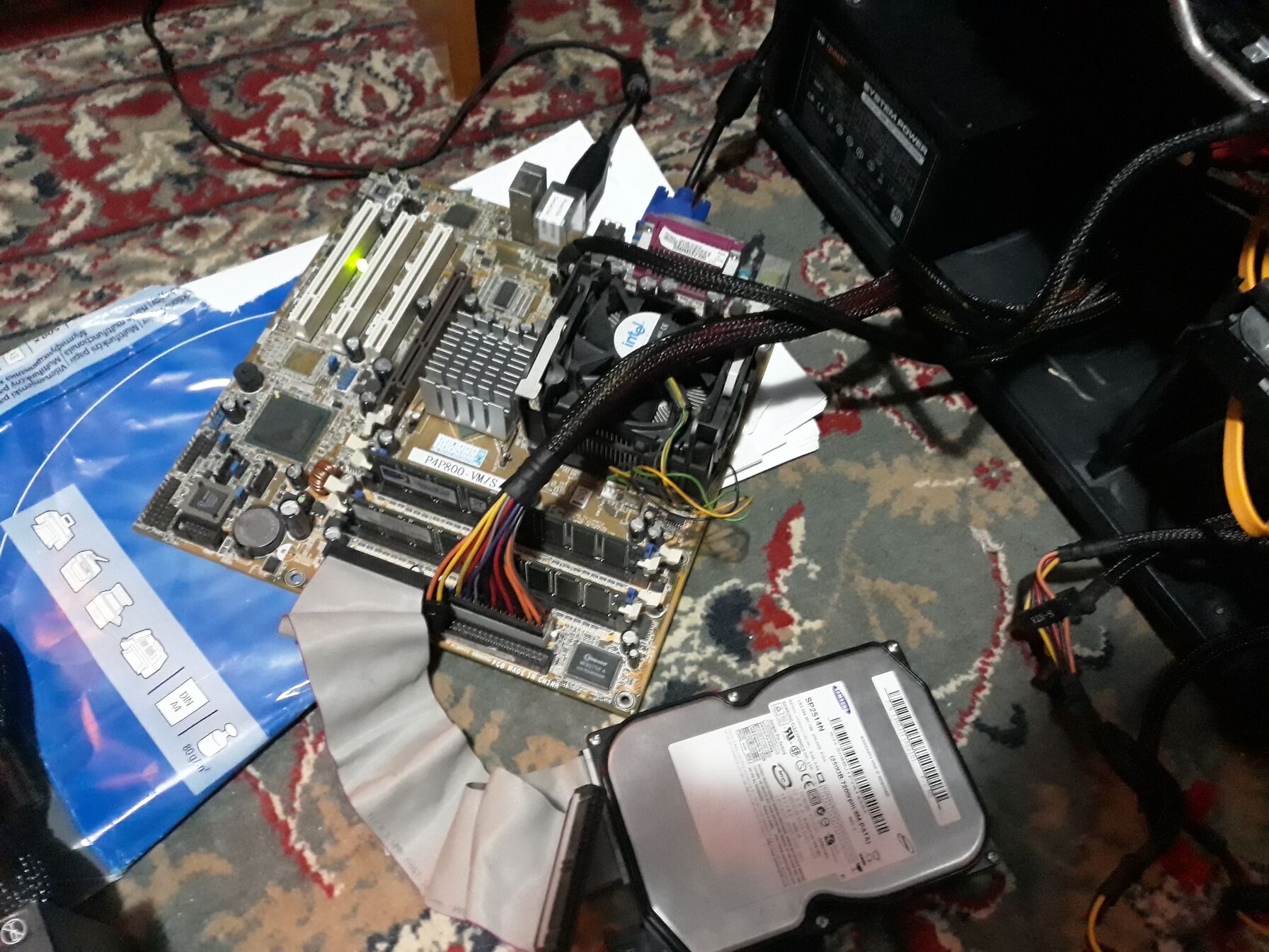

Nem sikerult mukodesre birnom a gepet sajna, sot meghajlitottam a HDD hatso kimeneti sorat, ahogy az aramcsatit huztam lefele, lasd a kepen:
Kerdesem az lenne elvileg meg mukodhet igy, ha tores nincs rajta? Samsung 250gb IDE HDD. Mas IDE HDD-m nincs sajna.
Ha igen eltudnatok magyarazni, hogyan kell bekonfiguralni az IDE-t, h mukodjon a HDD+ODD annak erdekeben h feltudjam telepiteni az operacios rendszert?
Lap ASUS P4P800-VM
IDE kabel kek csatis resze az alaplap kek csatis primary kimenetjere kotom, az IDE kabel kozepso csatija megy a HDD-ra, ugy hogy a piros csik az aramkabel piros kabele mellett van, es az IDE kabel masik vege megy az ODD-ba ugy radugva mint a HDD-ra. Igy elvileg az ODD-a primary master es a HDD primary slave kellene legyen nem? E helyett a BIOS primary slave-nek latja az ODD-t es nem latja a HDD-t..
Mit csinalok rosszul? Kellene jumperelni a HDD-t vagy az ODDt?

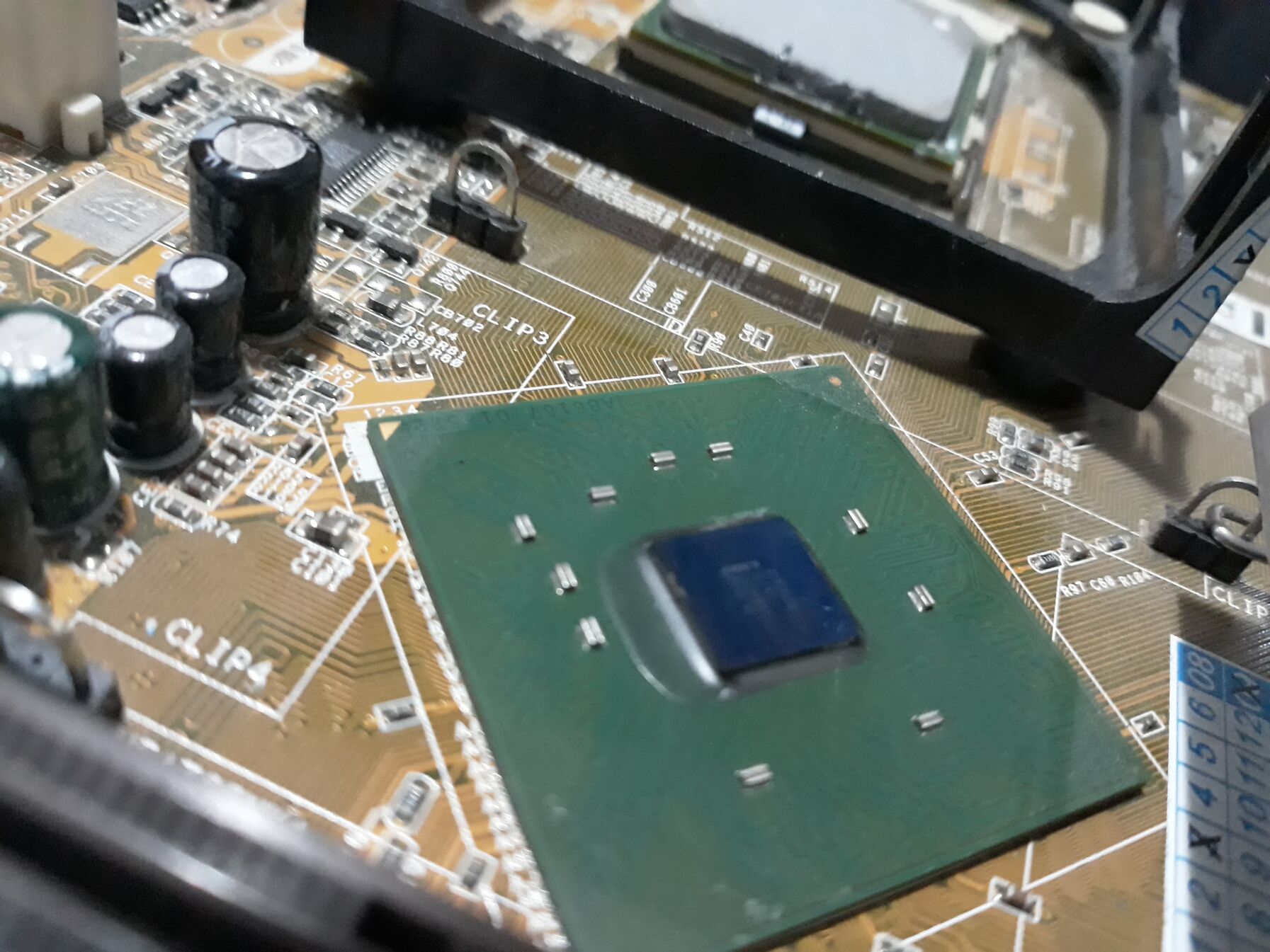

Sziasztok nem indul a retro konfigom(socket 478, 2.88ghz celeron,asus lap), nincs pityeges, csak fekete kepernyo, proci venti porog.
Tudnatok segiteni?
Meg mielott leallitottam mukodott HD 2600XT-vel. Vagy 2 honapja volt elinditva utoljara, most nem mertem betenni.
Most szerettem volna kiprobalni a 9600Pro kartyat amit vettem, de se kep se hang meg a vga ventije se porog, nvidia 6200 passziv se megy, onboard se megy, 5 kulonbozo memoriat probaltam kulonbozo slot-ban es ket tapot.
Megjegyzem, hogy leszedtem a regi pasztat 2 honapja a cpu-rol es az alaplap chip-jerol, de nem jarattam paszta nelkul, csak most szerettem volna bebootoltatni pasztazas elott.
Bios reset volt.
Igy nezz ki az alaplap chip-je, nincs szaga:
Kerlek segitsetek, nem ertek annnyira alaposan a gepekhez. Csak retrozni szeretnek.

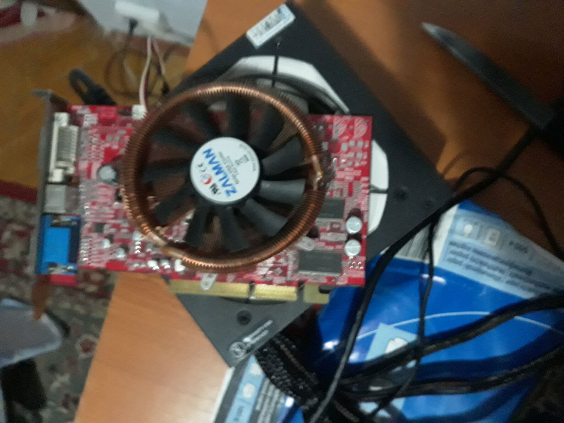

Elottem az utodom:
Sikerult beszerezni egy 9600 Pro-t a masik HD 2600XT AGP kartyam melle.
Csak egy kis nosztalgia a ket kartyaval kapcsolatban: Nagyon sokaig 9550GT kartyam volt,amit 9600-nak ismert fel a rendszer. Nem kuriozum a kartya, de az egesz jatekos kamasz koromban ez a kartya volt a gepembe. Amikor megjelent a Crysis sajna csak low-on ment jatszhatatlan jatekelmennyel, emlekszem amikor haver athozta a HD2600XT-jet megtaltosodott a gep a 3Ghz-es Prescott-al.
Erdekesseg, hogy a 9550GT 128MB volt,a haver HD 2600XT-je pedig 256MB. Ezek a kartyak pedig 256MB es 512MB, ami ha jol emlekszem semmilyen elonyt nem jelentett akkoriban.
