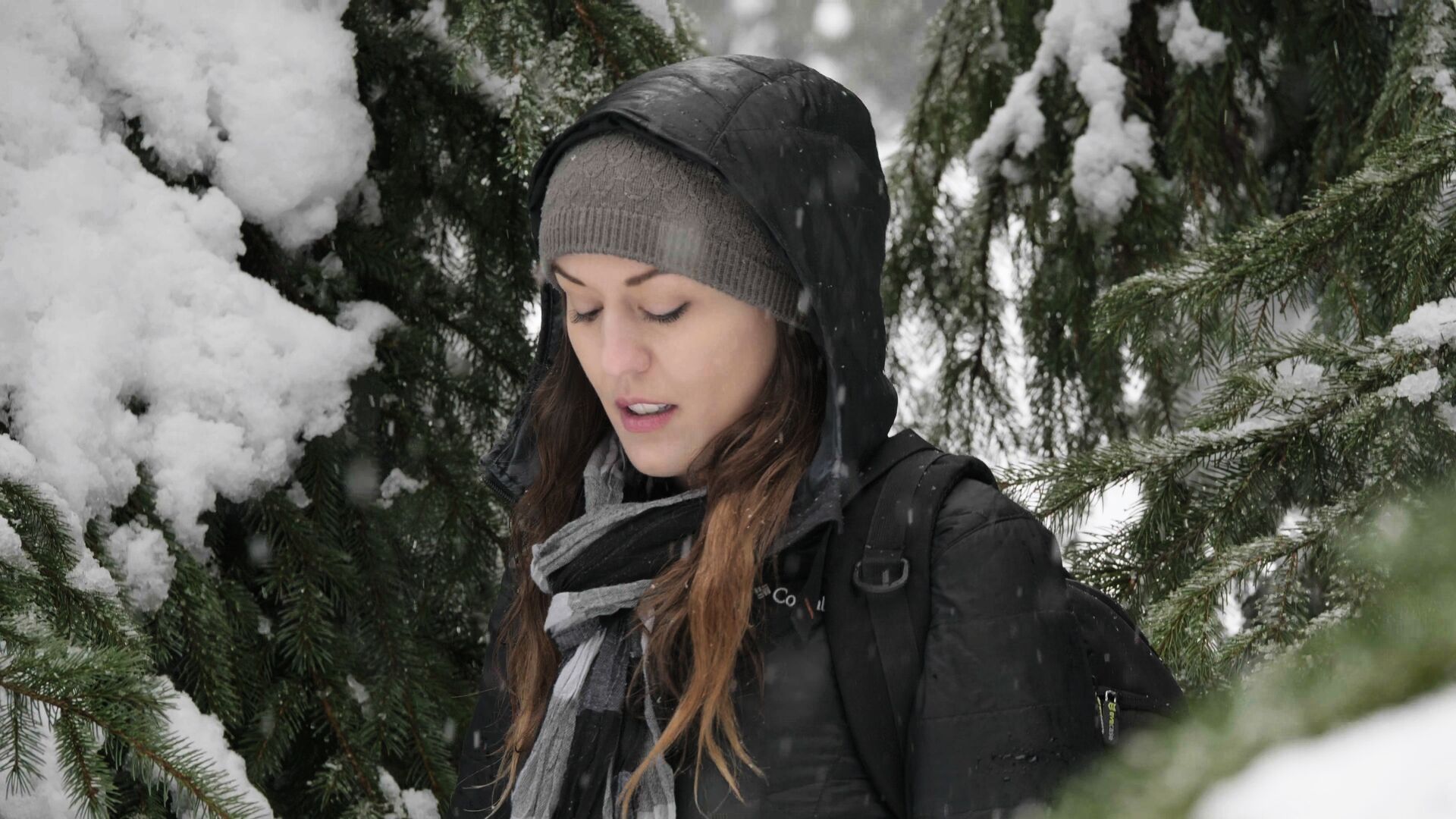

Hát olyasmit lehet, hogy tudok csinálni, mint a Fujinál. Azaz V35 IDT az input, Rec.709 az output, megmarad az ACES gamma de ahhoz igazított Fuji színek lennének. Csak abba is belement egy csomó munka és eddig 1db-ot adtam el belőle, eléggé niché cucc = nem kell senkinek, így túl sok motivációm nincs hozzá.

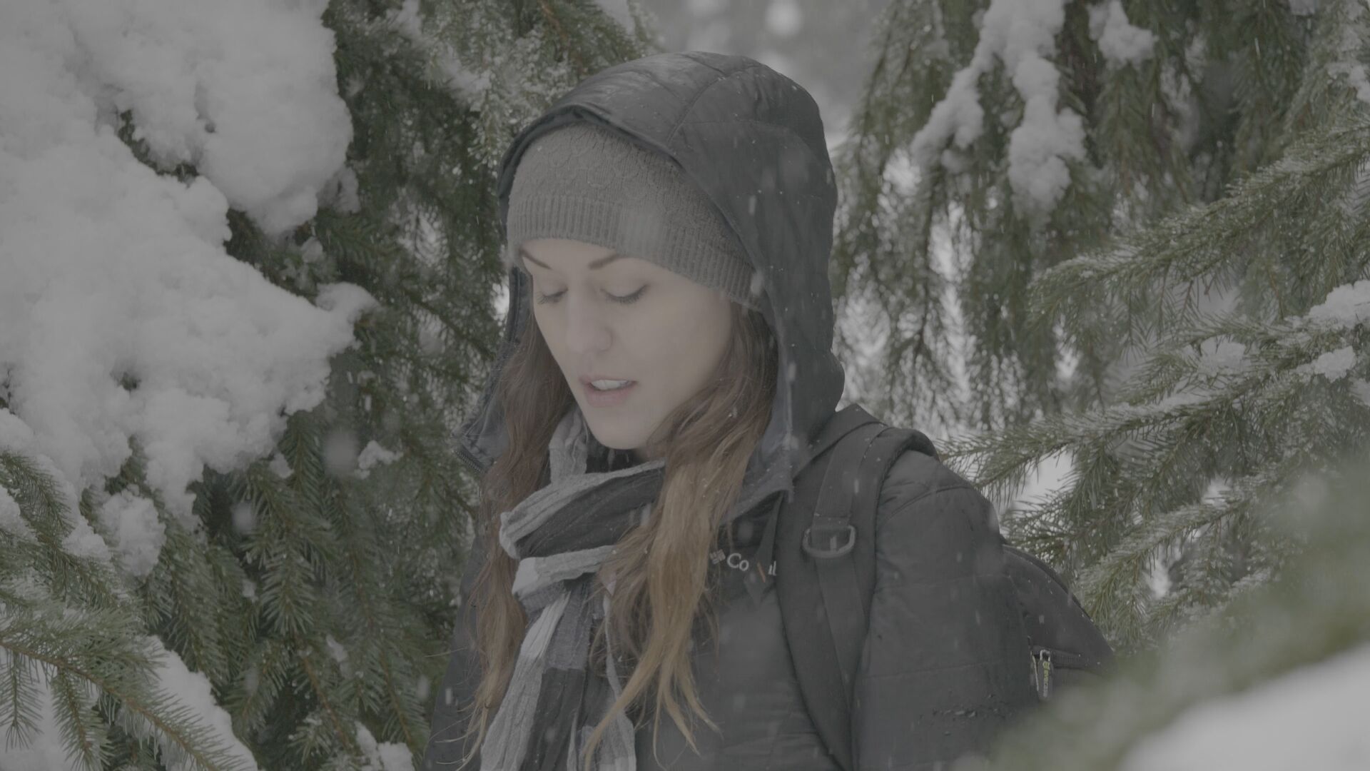

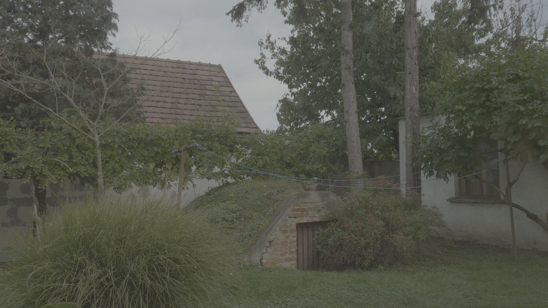

Felül nincs clipping, mert helyes expozíció mellett a V-Log L pont ugyanott clippel, ahol a Fuji DR200-as profiljai (DR400 korábban részletezett technikai okokból elvetve). Alul esetenként destruktív, de ez amiatt van, mert a standard profiloknak ilyen a görbéje, a V-Log L-hez képest.
Mutatom, így készül a V-Log L gammából Velvia (standard beállítások mellett):Felül bár úgy tűnik, hogy ki van nyomva a teteje, valójában nincs, mert a V-Log L kb. 191 RGB-ig tartalmaz adatot a 255-ből (full range értelmezésben).
Alul viszont a Velvia már hamarabb eléri a feketét (és itt látható, hogy van rolloffja), mint ahogy a V-Log L elérné. Oda tettem a függőleges vonalat, ahol a V-Log L eredetileg eléri a feketét.Ahogy nézem a Velvia, Classic Chrome, Pro Neg Hi kontrasztos profiloknál lesz a feketéknél minimális részletvesztés, és ott is simán orvosolható egy megelőző node-on való shadows emeléssel (log wheel).

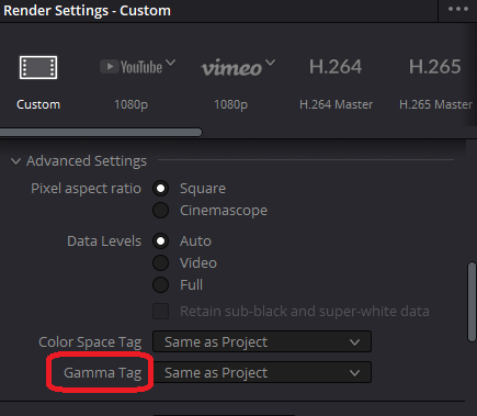

Az utolsó mondatomon azt értem, hogy ha belövöd color managedben a 2.2 gammát és exportálsz egyet, majd atmész Davinci YRGB módba, hagysz mindent defaulton, és csinálsz egy gradet ami úgy néz ki mint amit color managedben csináltál, akkor a bármelyik exportot odaadhatod bárkinek, ugyanúgy fog kinézni mindkettő.
taranis
Szerintem is elbeszélünk egymás mellett, amiről én írtam az ez:
A H.264/265 fájlok metadata-jában lakik egy transfer characteristics tag, abba írja a Resolve a gammát. Davinci YRGB mód esetén a timeline gamma kerül oda, color managed esetén meg az output gamma. Ezt ők maguk is gamma tag-nek hívják, 16.2 óta engedik is felülbírálni, tessék:
Nyilván a H.264/265 specifikációban nincs mindenféle gamma benne, így csak azt tudja beleírni a Resolve, ami támogatott. És azt is leírtam, hogy tökmindegy, hogy beleírja e vagy sem, a lejátszók nem foglalkoznak vele, igazából a létjogosultságuk is kérdéses, de ebbe most nem érdemes belemenni.

Nagyjából helyes amit írsz egy dolgot kivéve. Nincs olyan, hogy gamma tagelés. "Tegnek" csak a szabványos színteret tudod beállítani. DR alapvetően egy broadcast cuccnak van "tegelve". Tehát egy manapság teljesen felesleges gammát állít be. Nem tudom miért nem érted. Elbeszélünk egymás mellett. Ez talán segít: [link] A második rész is érdekes lehet. Én nem szórakozom LUT-okkal, de aki a topikban igen annak feltétlen hasznos.

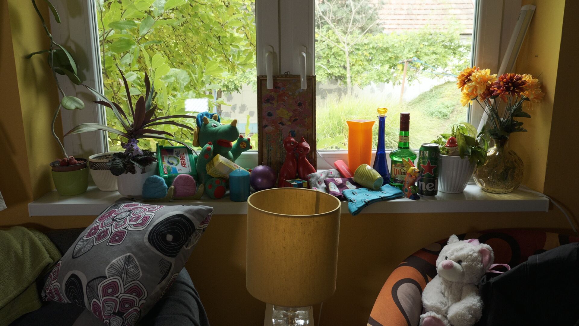

______________________Kitoltam gyorsan egy képet a gyári Pana LUT-tal. Itt is elég erőteljesek a színek, viszont kevésbé kontrasztos, és a dinamika is nagyobbnak tűnik, de ez gondolom adódhat pont a kisebb kontrasztból is. Tettem mellé egy megtolt kontrasztosat is.

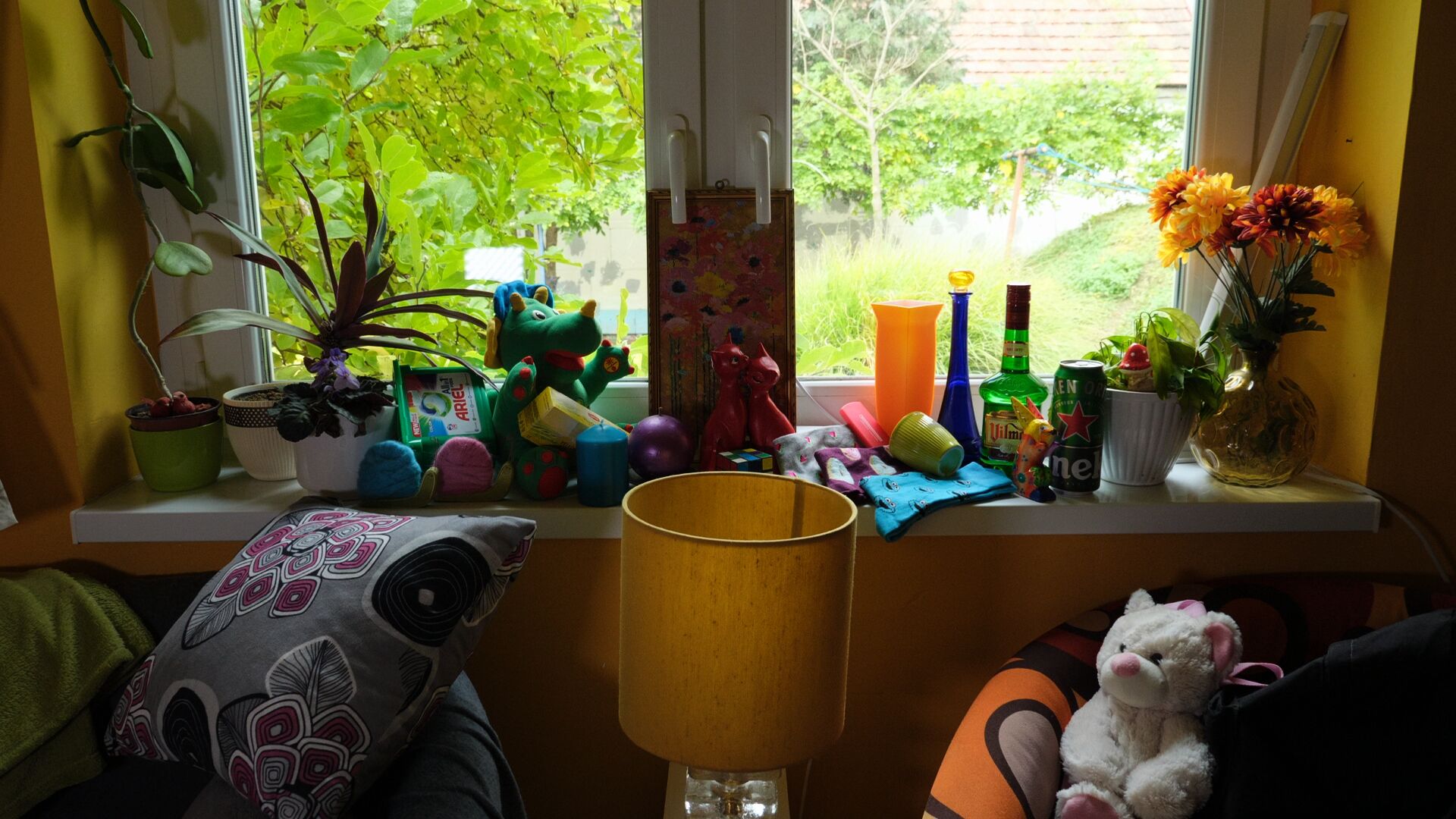

Taranis Eterna próba:

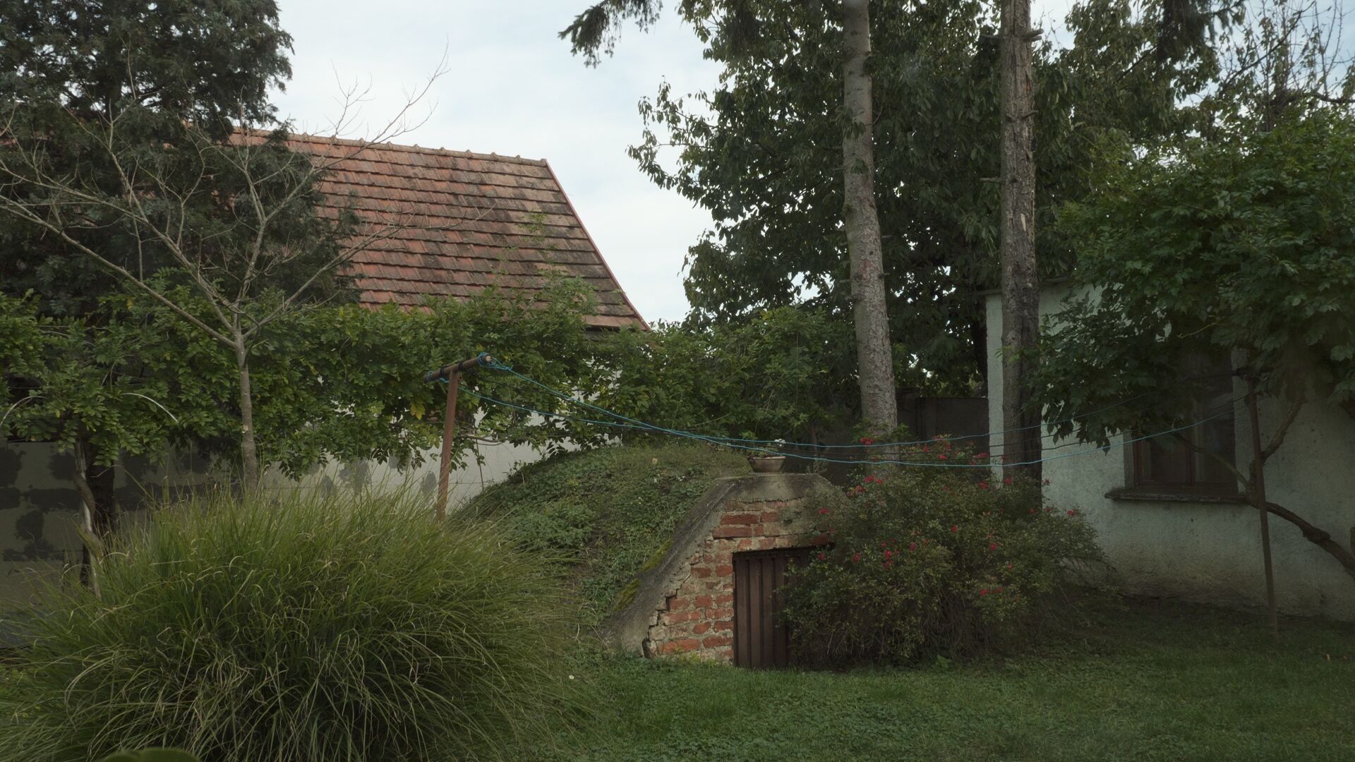

VLog_to_V709_forV35_ver100:

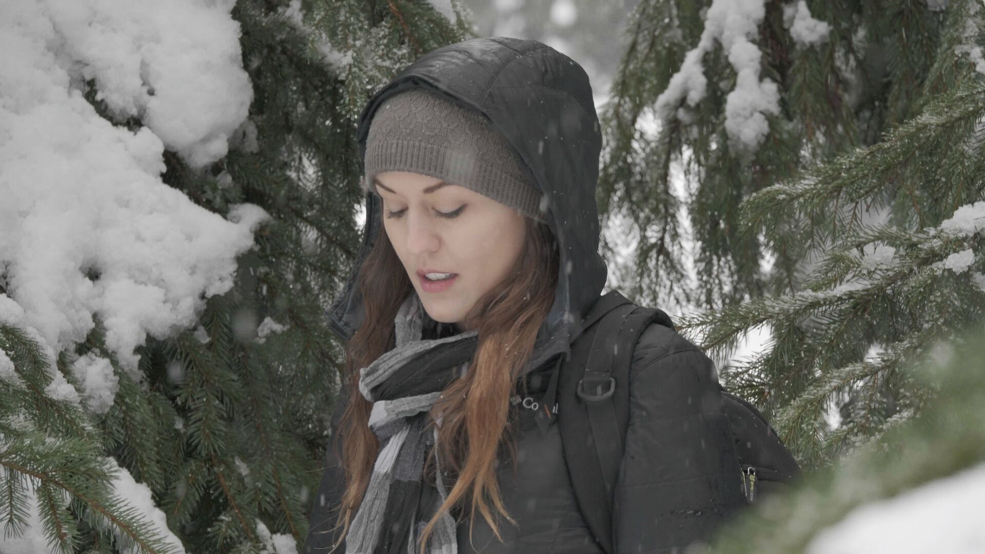

VLog_to_V709_forV35_ver100 (+50 kontraszt Lumetri-ben):
Tuninger
Engem az lep meg hogy mennyire "poppol"nak a színek úgy hogy van kontraszt és dinamika.

hogy csinálsz egy 2.4-es outputot, ott nem fog írni transfer characteristics taget, mert ez a default kb mindenhol

A gamma tageléssel nem nagyon kell foglalkozni, az un. transfer characteristics taget használják erre, de a lejátszók 99%-a nem foglalkozik vele. A Resolve amúgy írja, kipróbálhatod, hogy csinálsz egy 2.4-es outputot, ott nem fog írni transfer characteristics taget, mert ez a default kb mindenhol, míg ha csinálsz egy 2.2-es outputot, akkor az említett flagbe BT.470 System M-et fog írni, ami a 2.2-es gammát jelenti. -
