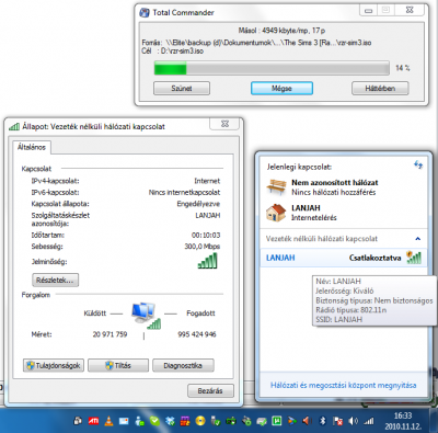

ezt a vevőt dobd el a francba, mert kb semmit sem ér. Én is megvettem, hogy 300 mbit meg mittomén, antenna nélkül... és haverom 722N típusú antennása, ami ugye "csak" 150mbit-et tud, 11 mb/s-el másolok míg a 300mbit-el kb 8-9 mb/s a plafon, kb 2 méterig, utána már rengeteget veszít, mivel 1dbi antennája van. hiába drágább, még kevesebbet is tud mint a majd fele annyiba kerülő társa.... én 4200-ért vettem, most örülök, ha 3000 körül meg tudok tőle szabadulni
mellesleg a notebookom beépített wifi-je tudja ugyan ezt a 8-9 mb/sec-et, pedig az is 150mbit-es. legalábbis nekem ez a tapasztalatom vele. hasonló értékeket mérek openwrt alatt a ház legvégében, kb 3-4 falon és 5-6 méterre a routertől notebook beépítettjével. sztem kíváncsiságból végy te is egy 722N-t, aztán még így is tudsz rátenni erősebb antennát. akkor a 8-9-10 mb tartható is lesz lazán! -

vevő: TL-WN821NC

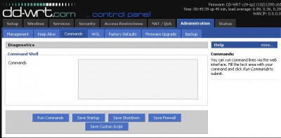

A script attól függően alakul, hogy milyen programokat szeretnél használni... FTP, torrent, dc++, webszerver, stb...Itt is foglalkoznak vele, de a Wiki oldalon is fent van a komplett leírás. Mondjuk ez kemény dió lehet így elsőre (sőt még sokadjára is). A 21-es port megnyitása valahogy így nézne ki:
iptables -I INPUT -p tcp --dport 21 -j ACCEPT
De ha NAT-olni is szeretnéd, akkor még valami ilyen is kell bele:
iptables -t nat -A PREROUTING -i ppp0 -p tcp --dport 21 -j DNAT --to-destination 192.168.1.1:21
Utóbbi sor csak PPPoE kapcsolatnál érvényes, DHCP-re kicsit másképp néz ki...
Azért ez így nem igaz... Mint írtam reggel, a "Commands -> Firewall Script" részben beállíthatsz iptables szabályokat, ezekkel pedig bármilyen tűzfalbeállítást meg lehet csinálni. Ja, és azért a webes felületen is (NAT / QoS alatt) van jó néhány eszköz, ami a tűzfalra vonatkozik. Próbáld meg beállítani azt, amit beszúrtam képen.
