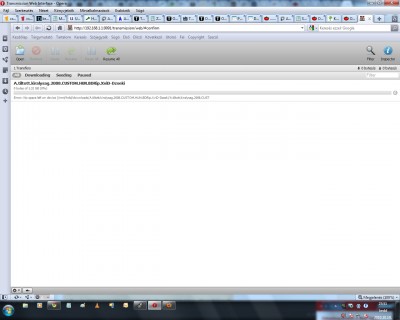

Na sikerült a torrent klienst valahogy beüzemelni
Ellenben hibaüzit kapok
Gondolom ez valami olyasmi,hogy nincs megadott útvonalon semmi,akkor jól gondolom,hogy itt kellene átírni az elérési utat:
config transmission
option 'enable' '1'
option 'config_dir' '/mnt/hdd/downloads/config'
option 'download_dir' '/mnt/hdd/downloads'
option 'rpc_whitelist' '127.0.0.1,192.168.1.*'
option 'rpc_whitelist_enabled' 'true'
option 'preallocation' '1'
Vagy teljesen rossz úton járok?Én arra gondoltam,hogy a csatolási pontokon megjelölteket kellene beállítani vagyis ezeket az útvonalakat:

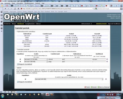

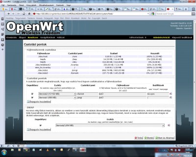

Nekem nem sikerült a Transmissiont hdd-re telepítenem. Mindenféle program felment külső meghajtóra, de az nem... Szerintem nem lehet.

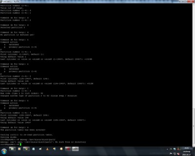

Sziasztok! Elvileg eljutottam a vinyo formázásáig viszont a transmission-nal nem bírok.Ha lehetne valaki a pontos menetét a telepítésnek leírna már az én esetemben,tehát,hogy a vinyóra kerüljenek a torrentek ill maga a progi is? Tudom hogy le van írva,de nekem az úgy nem sikerült még a routerre sem nemhogy a vinyóra

Bernath
Speeedfire #4801 üzenetére
Igen ezután próbáltam megcsinálni,de mint a képen is látszik már lecsatolni se tudtam/umount/ a meghajtót+az fdisk sem müxik.
