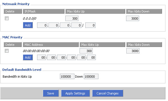

+1. Ha felraktad a qos beállításokat nézd majd meg, mert alapból korlátozott a sebesség, vagy akár ki is kapcsolhatod a qos-t LuCi-ban, vagy ssh-n/telneten a /etc/init.d/qos stop majd /etc/init.d/qos disable parancsokkal.

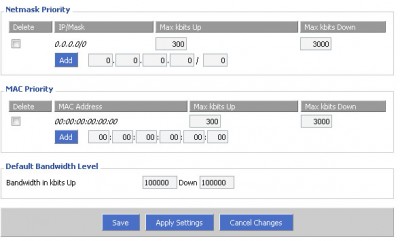

Továbbá kérdezném, hogy openwrt esetén van lehetőség sávszél managementre? Konkrétan van 3 IP amelyik rajtam kívül a TP-ről kap netet, de ezeknek nem szeretném odaadni az egész sávszélt, perpill le vannak korlátozva 3Mbit-re. Ezt tudja az openwrt?Köszi,
