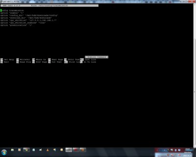

hesszan
Intruder2k5 #5085 üzenetére
ez az amelyiket lehet és tudom módosítani
tartalma olyan ami sztem nem befolyásol semmit.
config transmission
option 'enable' '1'
option 'config_dir' '/mnt/hdd/_temp/config'
option 'incomplete-dir-enabled' 'true'
option 'incomplete-dir' '/mnt/hdd/_temp'
option 'download_dir' '/mnt/hdd/_torrent'
option 'speed_limit_up' '1000'
option 'speed_limit_up_enabled' 'true'
option 'rpc_whitelist '127.0.0.*,192.168.1.*'
option 'rpc_whitelist_enabled' 'true'
option 'preallocation' '3'
option 'alt-speed-enabled' 'true'
option 'alt-speed-up-enabled' 'true'
option 'alt-speed-up' '10'
option 'alt-speed-down' 'true'
option 'alt-speed-down' '50'
option 'dht-enabled' 'false'A másik ami van a '/mnt/hdd/_temp/config' részen (és mindig oda írja ki ami ebben a fájlban van megadva iránycélnak. És ugyanazt a tartalmú cuccot, amit ha ssh-n keresztül nano val átirok is simán felülcsapja. Csak nem tudom, hogy honnan szedi....
a másik meg a '/mnt/hdd/_temp/config' részen a settings.json
ezt hiába írom át, mentem el ellenőrzöm újra nem segít. Sajnos ebben a whitelistben nincs a 192.168.0.*
"alt-speed-down": 50,

hesszan #5084 üzenetére
"sajnos a 2. kérdésre nem találom a választ a neten."
Rossz helyen keresed..
http://itcafe.hu/tema/tp-link_wr1043nd_router/hsz_4380-4380.html -

hesszan
Intruder2k5 #5068 üzenetére
jah tényleg valami winscp -vel lementem a teljes router tartalmát... kösz.
2 kérdés? honnan szedi a config fájlt? hol írjam át?
hesszan
vargalex #5026 üzenetére
köszi
tegnap sikerült valamit úgy elállítgatnom hogy csak na. teljes reset lett belőle, és kezdhettem mindent előröl.
nem kicsi szopás.. még mindig van ami nem megy. Volt egy 09.01 backup mentésem, de ezt a #&@ sztem nem csinált semmit. legalábbis csak pár setting fájl volt elrakva.kérdés 1: hogyan lehet a routeren futó minden cuccot lementeni. Tényleges backup, minden beállítás, minden csomag, minden fájl. Ami most a routeren van, hogy egy reset után csak felmásoljam / updateljem stbstb és készen legyen 10 perc alatt.
kérdés2: felraktam a transmisson 2.x itt találtam a fórumon a linket ahonnan le lehetett frissíteni a csomagot. fut a routeren, látom h seedel. DE a whitelist-ben nincs benne a 192.168.*.*. csak a 127-es.
két helyen tudom átírni. init.d/transmission, ott benne van. /mnt/hdd/tor/config/ settings.json
Ezt a másodikat próbáltam már átirni nano val, menti reboot, és eltünik. A szolg leállítva, disabled enabled start kill mindenhogyan probáltam már, de minden egyes rebootnál eltűnik.
Így nem tudok weben keresztül hozzáférni a torr felületéhez.pls help köszi.

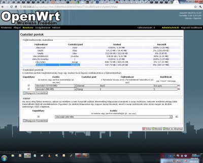

vargalex #5044 üzenetére
config 'global' 'automount'
option 'from_fstab' '1'
option 'anon_mount' '1'
config 'global' 'autoswap'
option 'anon_swap' '0'
config 'mount'
option 'target' ''
option 'options' 'rw,noatime'
option 'enabled_fsck' '0'
option 'device' '/dev/sda1'
option 'enabled' '1'
option 'fstype' 'ext4'
option 'is_rootfs' '1'
config 'swap'
option 'device' ''
option 'enabled' '0'Nekem igy van. Eko luci-s firm, extroot felrakva, fstab atirva majd ujrainditva.
Ha a külső ház szivatja a kollegat, akkor annak nyomanak kell lennie a dmesgben vagy miben. (hibauzik...) Egyaltalan az Eko féle firmet próbálta már vagy mindenképpen magának akarja megcsinalni?
vargalex
Hi!
1. Még build előtt módosíthatod (a letöltött svn könyvtárban lévő) a package/block-mount/files/fstab.config file-t (ami a /etc/config/fstab lesz)
2. Azért nincs, mert ha megnézed, label szerint mountolok (mert 2 drive-om van, és azt, hogy pl. a pendrive mindig sda lesz, nem garantálja semmi)
3. Igen, mert nekem az extroot egy pendrive, a többi egy HDD
4. A block-extroot kiválasztásakor (a make menuconfig-ban) egy enter-t nyomsz. -

Az attól függ, hogy hova akarsz tölteni!
A /dev/sda-ban:dev: device
sda: the first SCSI, SATA or USB disk in Unix-like operating systemsÉn a helyedben csinálnék a /torrent-be egy downloads könyvtárat, ide menjenek a letöltések. A /torrent-ben lehetne a config. Így az ennek megfelelő minimális config /etc/config/transmission-ban:
config transmission
option enable 1
option config_dir /torrent/
option download_dir /torrent/downloads
option speed_limit_up 20
option speed_limit_up_enabled false
option rpc_whitelist '127.0.0.1,192.168.1.*'
option rpc_whitelist_enabled true -

Pedig elhiheted, működik az extroot:
root@D-Link:~# df -h
Filesystem Size Used Available Use% Mounted on
/dev/root 2.3M 2.3M 0 100% /rom
tmpfs 30.3M 1.5M 28.8M 5% /tmp
tmpfs 512.0K 0 512.0K 0% /dev
/dev/sda1 987.7M 52.0M 885.6M 6% /overlay
mini_fo:/overlay 2.3M 2.3M 0 100% /
/dev/sdb2 4.7G 956.1M 3.5G 21% /opt
/dev/sdb3 141.5G 104.3G 30.0G 78% /mntA hozzá tartozó fstab config (én már a build-be beletettem):
config global automount
option from_fstab 1
option anon_mount 1
config global autoswap
option from_fstab 1
option anon_swap 0
config mount
option target /home
option label jffs_ext3
option fstype ext3
option options rw,noatime
option enabled 1
option enabled_fsck 1
option is_rootfs 1
config mount
option target /opt
option label opt
option fstype ext4
option options ''
option enabled 1
config mount
option target /mnt
option label mnt
option fstype ext4
option options ''
option enabled 1
config swap
option enabled 1
option uuid 17F4-2A17Egyébként éppen azt akartam írni, hogy lehet, hogy az a baj, hogy a kmod-usb-storage-extras modulokat még nem tölti be. És ugye ezt a csomagot betetted a build-elt firmwareba? Ugye build-elésnél az extroot_settle_time-t nem állítottad kisebb értékre? Esetleg megpróbálhatsz egy sleep-et a /etc/init.d/fstab start függvényében.

r3pl4y
Na megtörtént a visszaállítás, olyan sokáig tartott, hoy közben leírást is csináltam képekkel együtt... (serial) majd holnap megosztom.
Viszont mi a vicc?
/overlay alá egyszerűen nem lehet csatolni akkor sem a hdd-t pedig mostmár bele van fordítva a firmware-ba alapból... ez az fstabom:
config 'mount'
option 'fstype' 'ext3'
option 'options' 'rw,sync'
option 'enabled_fsck' '1'
option 'target' '/mnt'
config 'swap'
option 'device' '/dev/sda2'
config 'mount'
option 'device' '/dev/sda3'
option 'target' '/data'
option 'options' 'rw,sync'Szóval nem tudom, de szerintem ez nem működhet vagy nem tudom.

vargalex
Bernath #5004 üzenetére
Hi!
Nem használok nano-t (vi párti vagyok), de szerintem a ctrl+x-re meg fogja kérdezni, hogy mented-e.
Ha a /torrent-be akarsz letölteni (oda van mountolva a partíciód), akkor természetesen a download_dir-t kell arra módosítani.
Mondjuk a config alapján ez egy 1.92-es transmission. Érdemes lenne azért már frissíteni.
Ehhez a /etc/opkg.conf-ban az src/gz kezdetű sort lecseréled erre:src/gz packages http://downloads.openwrt.org/snapshots/trunk/ar71xx/packages/
Majd egy
opkg update
opkg install transmission-daemon transmission-web -
